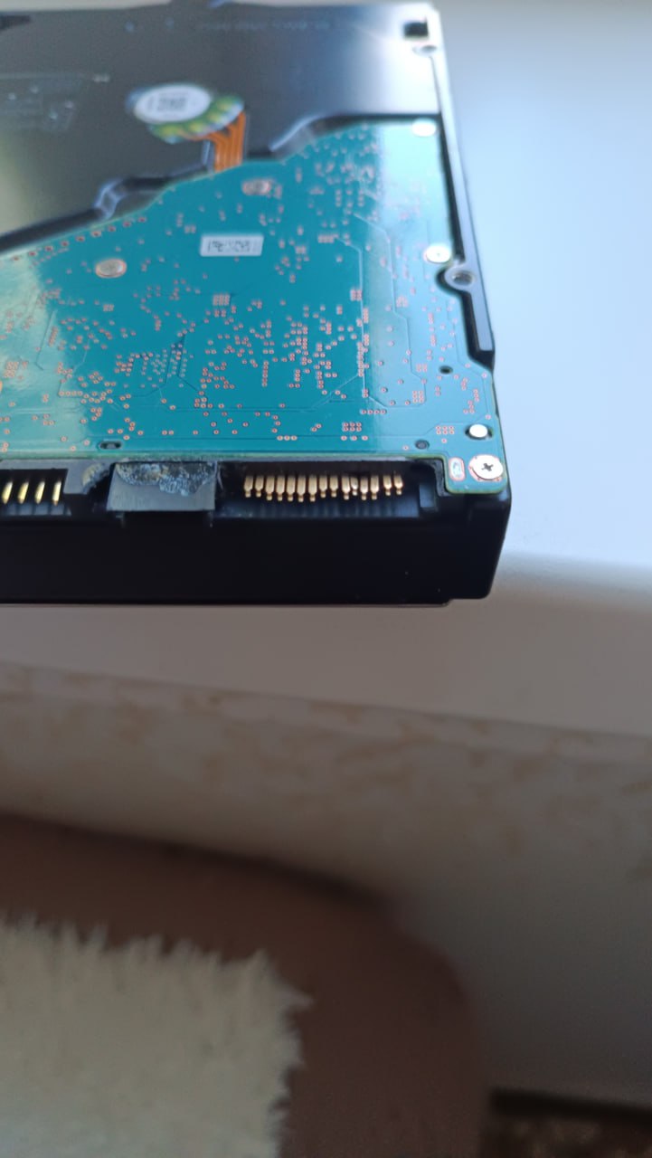

Есть жестки Toshiba x300 6tb после того как дернули за разьем питания он отломался, контакты остались на месте.
Есть ли возможность приклеить разъем обратно? Сколько это будет стоить?
фото
Винт многострадальный уже клеили sata
Здравствуйте. Нужно целиком менять плату с перепайкой части деталей. Но плат таких в количестве нет. Если нужны данные то можем снять образ. Если нет проблем с поверхностью, то работа 9000-12000 скорее всего будет
