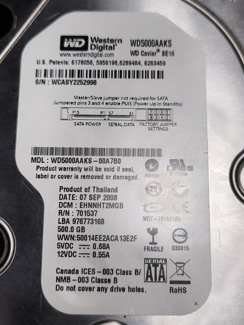

В результате пробоя по питанию вышел из строя жёсткий диск wd5000aaks, сгорела микросхема. Возможно ли восстановление данных и каков порядок цены

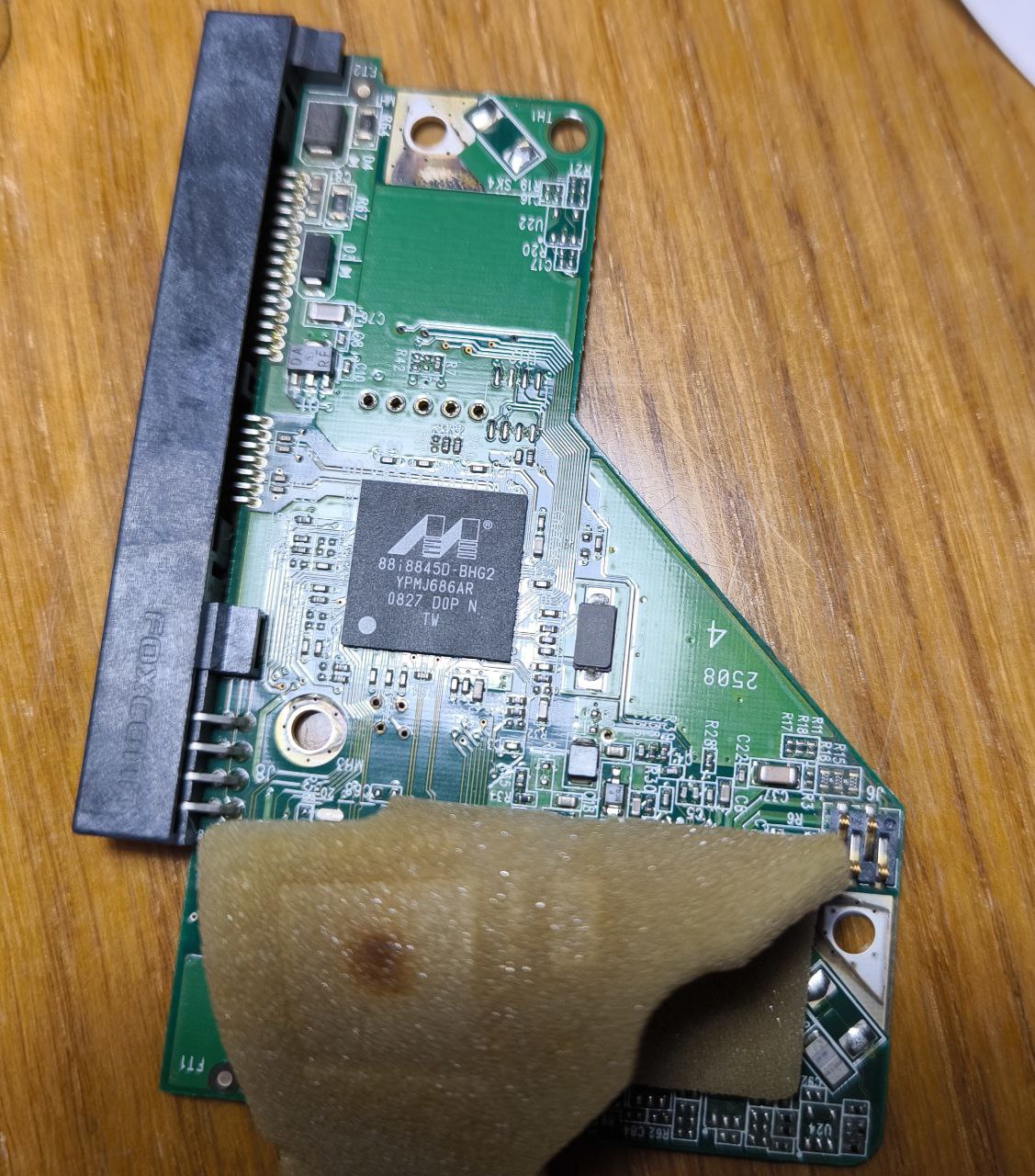

Здравствуйте. В результате пробоя по питанию вышел из строя жёсткий диск wd5000aaks. При диагностике выяснил что сгорела микросхема 88i8845d-bhg2 замена платы управления на заведомо рабочую результатов не дала. Диск не раскручивается. в BIOS определяется как sata без каких либо характеристик. Возможно ли восстановление данных, и если да, то каков порядок цены, нужно для согласования с руководством, и куда отправлять?

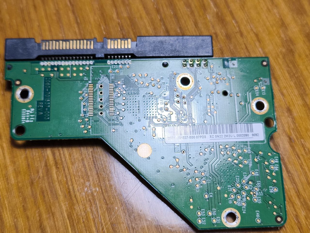

дополню. определяется диск только с платой донором. с оригинальной - только греется текстолит на месте сгоревшей микросхемы
Здравствуйте. Все ответы на ваши вопросы можно дать только после диагностики. Предварительно варианты либо 9000-12000 либо 20000-40000. Зависит от того сгорела микросхема на головах или нет. В большинстве случаев данные подлежат восстановлению.
