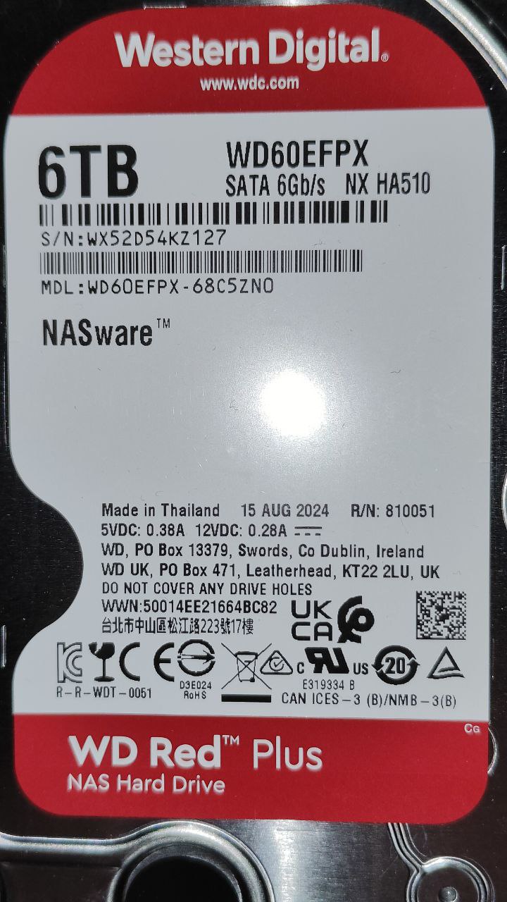

Здравствуйте. Подскажите, пожалуйста, какая фактически технология записи применена в жёстком диске WD60EFPX? Нужной информации в R.tester нет.
Здравствуйте. Уточните модель полностью. Вы написали только половину названия. Можете фото наклейки прислать.
Questioner2358
Да, конечно, сейчас...
Модель судя по фото новая либо подделка, восможно это псевдо CMR уже. R.Tester не указывает что он SMR?
Questioner2358
Да, R.tester не указывает. В месте, где указывается технология записи, стоит прочерк.
Семейство пишет WDC 0×426
Adviser10
Здравствуйте. Если R.tester не указывает что это SMR, значит у него нет оснований предполагать, что это SMR.
Ну варианта 2 - либо он не SMR, либо из за того что модель новая он пока не знает о них.
Adviser10
В ближайшее время планируется выложить обновлённую версию тестера, на показания которого относительно новых моделей можно полностью положится.

Adviser10
Этот диск, вероятнее всего, всё-таки CMR.

Да, это SMR-подобное семейство. Ответ автора R.Tester
Adviser10
Алексей, правильно ли я тебя понял, что это означает, что это новое поколение SMR, которое успешно мимикрирует под CMR?
Полноценный это SMR или псевдо CMR - надо уже выяснять на оборудовании. Там суть та же но в псевдо CMR ряд функций SMR отключен и возможно это добавит надежности по сравнению с обычным SMR, но время покажет.
Это надо выяснять. Но скорее всего да. Выяснить можно разлочив диск и посмотреть в утилите pc3000 напоимер.
