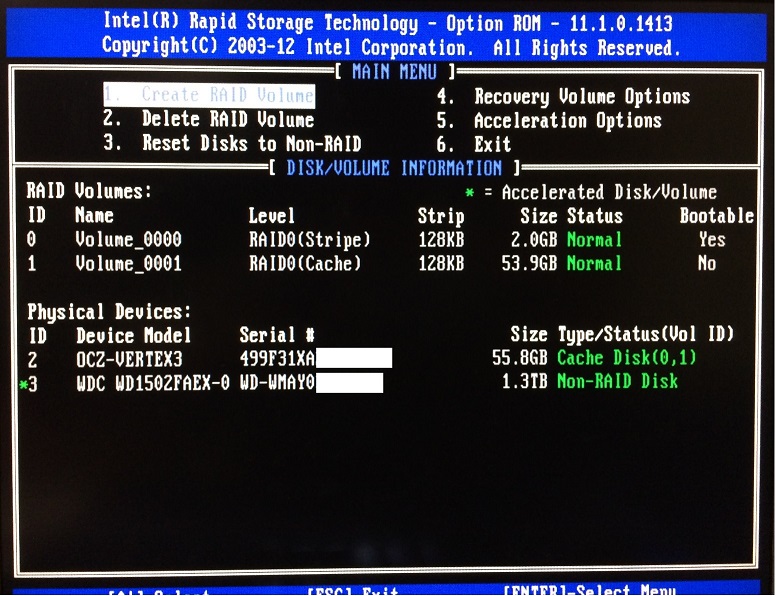

Вот что показывает BIOS RAID Option ROM:
Стоит ли и безопасно ли делать синхронизацию тут?

А задача конечная  у вас какая ? Данные достать или поднять работоспособность ?
