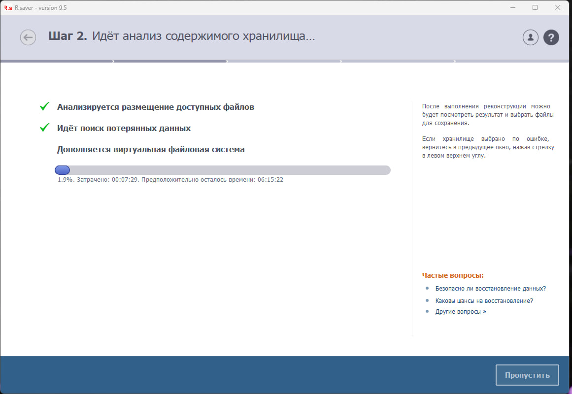

Столкнулся с такой же проблемой.
Восстанавливается зеркало из двух дисков, на диске лежали vhdx файлы (несколько десятков) и уже сутки ПО дополняет файловую систему. Прошло уже 10 или более итераций, доходит до 100% и начинает сначала.
Я так понимаю, что на диске найдено множество ФС, т.к. vhdx это виртуальные диски и идет попытка восстановить все файлы внутри.
Можно ли как то это прервать и указать, что не надо искать внутри vhdx?

Здравствуйте. Такого функционала нет ни в одном ПО, где для поиска потерянных данных идет сначала полный анализ диска. И его невозможно сделать, т.к. невозможно сразу определить - VHDX это или все таки кусок от основного раздела поскольку поиск идет не по файлам, а собираются метаданные для реконструкции ФС. В вашем случае стоит указать - какая файловая система у вас на зеркале и почему вы ее R.Saver ом восстанавливаете? В оборудовании PC3000 например - есть разные варианты анализа, и специалист сам выбирает подходящий исходя из задачи, которую нужно выполнить. Но это наполовину ручные режимы. Автоматически так сделать нельзя. Например есть вариант быстрого поиска разделов или сканирования только таблицы MFT или других метаданных но нет режима не искать какие то типы файлы при анализе - это уже можно сделать когда у вас ФС восстановлена, просто не сохранять их. Подобное есть и в UFS Explorer, но надо разбираться в устройстве файловой системы и понимать что у вас произошло, чтоб выбрать правильные режимы анализа. Сокращенный анализ например может находить не все файлы, иногда требуется несколько разных вариантов и все это для каждого случая выбирается индивидуально.

Если коротко - на довольно старом сервере сломался RAID, каким то непонятным образом разобрался RAID1.
Но поскольку это зеркало и особо ценных данных там нет, взял R.Saver на случай вдруг чего найдет. И он нашел, но слишком много. На сейчас ПО дополнило все ФС которые нашло и я вижу безумную "кашу" из всех файлов всех VHDX дисков.
Буду пытаться достать целиковые VHDX от туда.
Большое спасибо за помощь.
