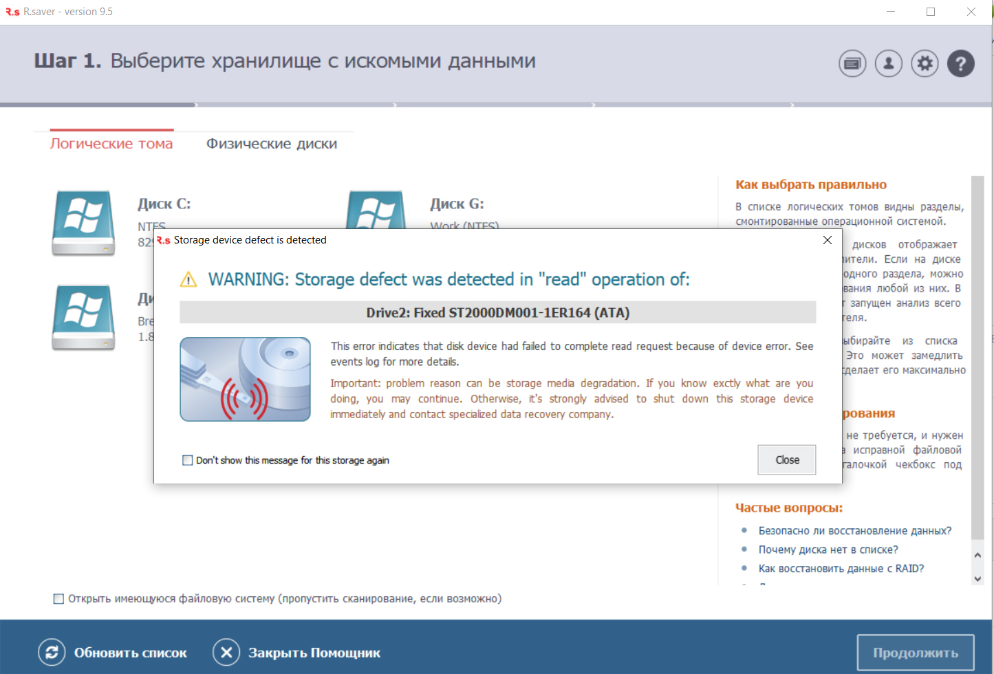

Жёсткий диск теперь вижу и в биосе и в Винде.Но нечего сделать не могу. Инициализацию не могу сделать.Я так понимаю проблема с MBR. Посоветуйте что дальше делать.

Диск у Вас не исправен физически. Проверьте появились ли записи в ReassignSectorList (он же G-List). Если записи появились то это означает что диск пытается скрыть не читаемые области. В таком случае лучше обратиться за помощью в компании по восстановлению данных. Попытки считать данные без специализированного оборудования могут привести к полной или частичной потере данных.
