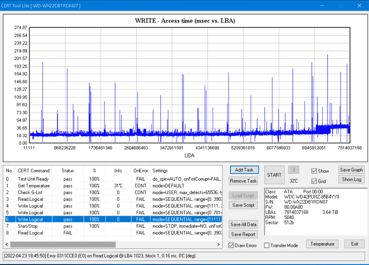

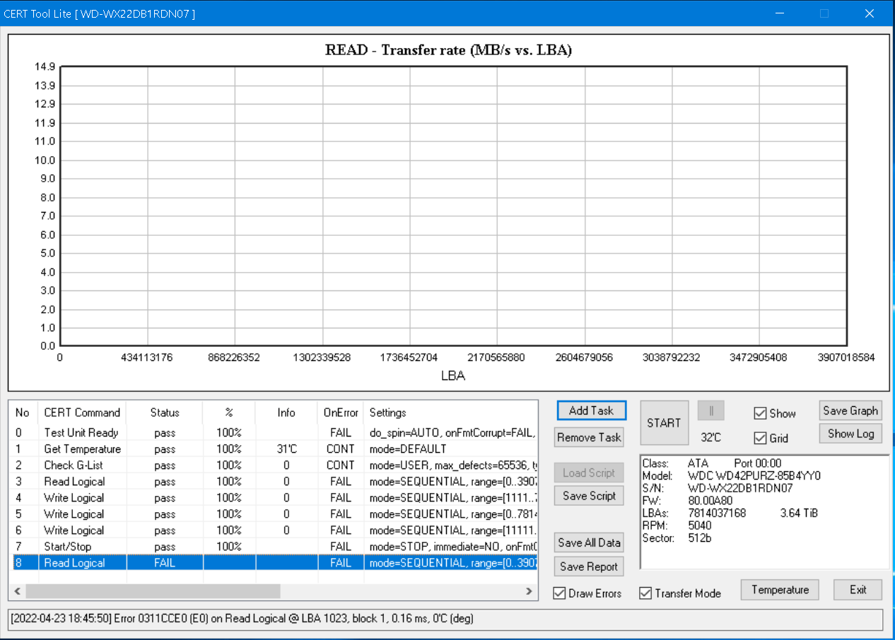

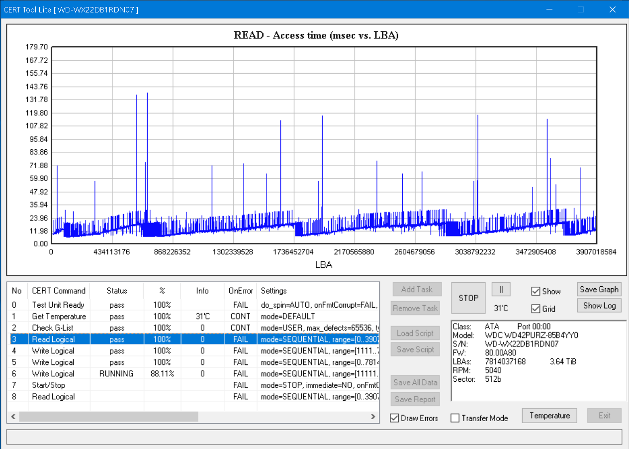

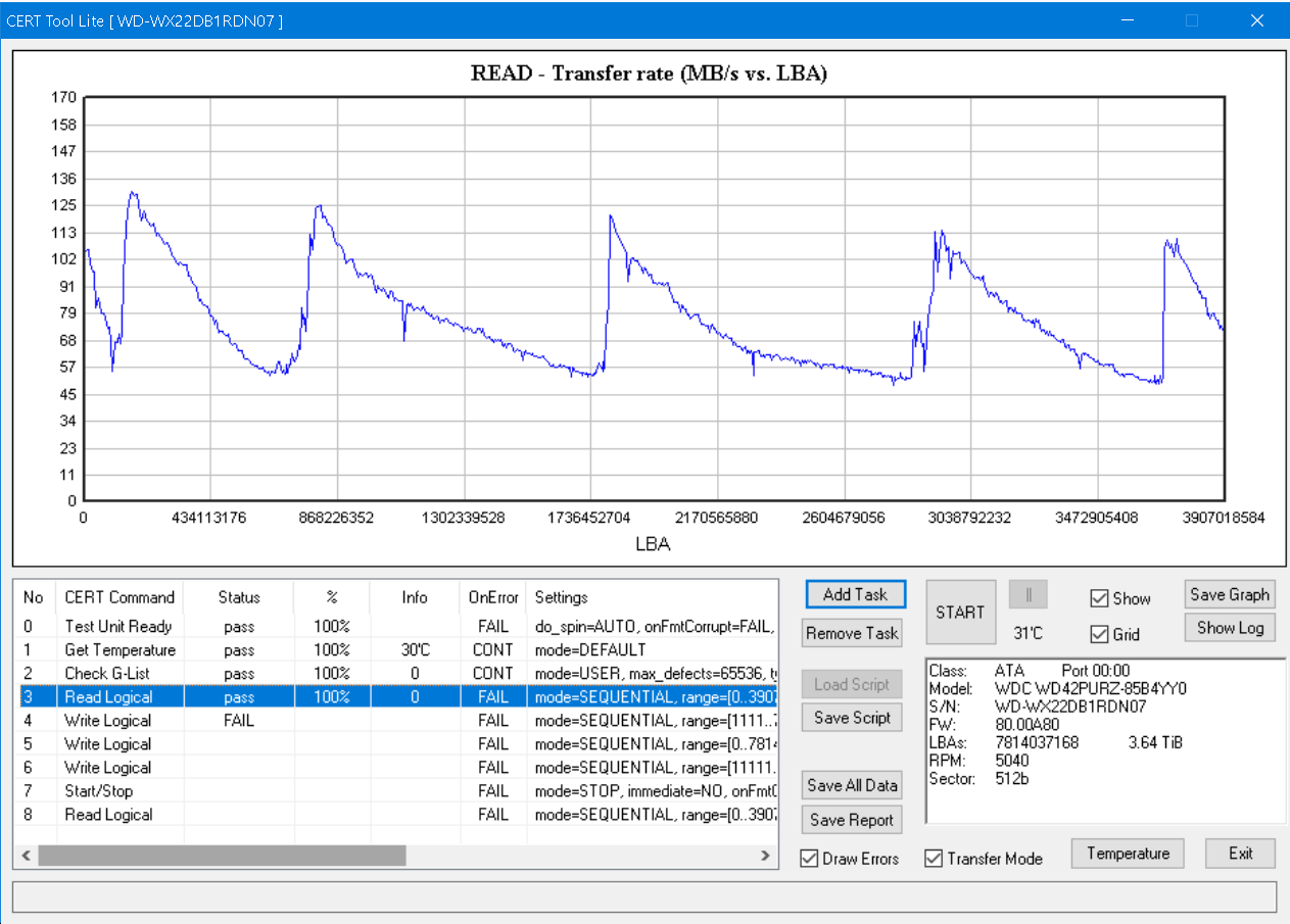

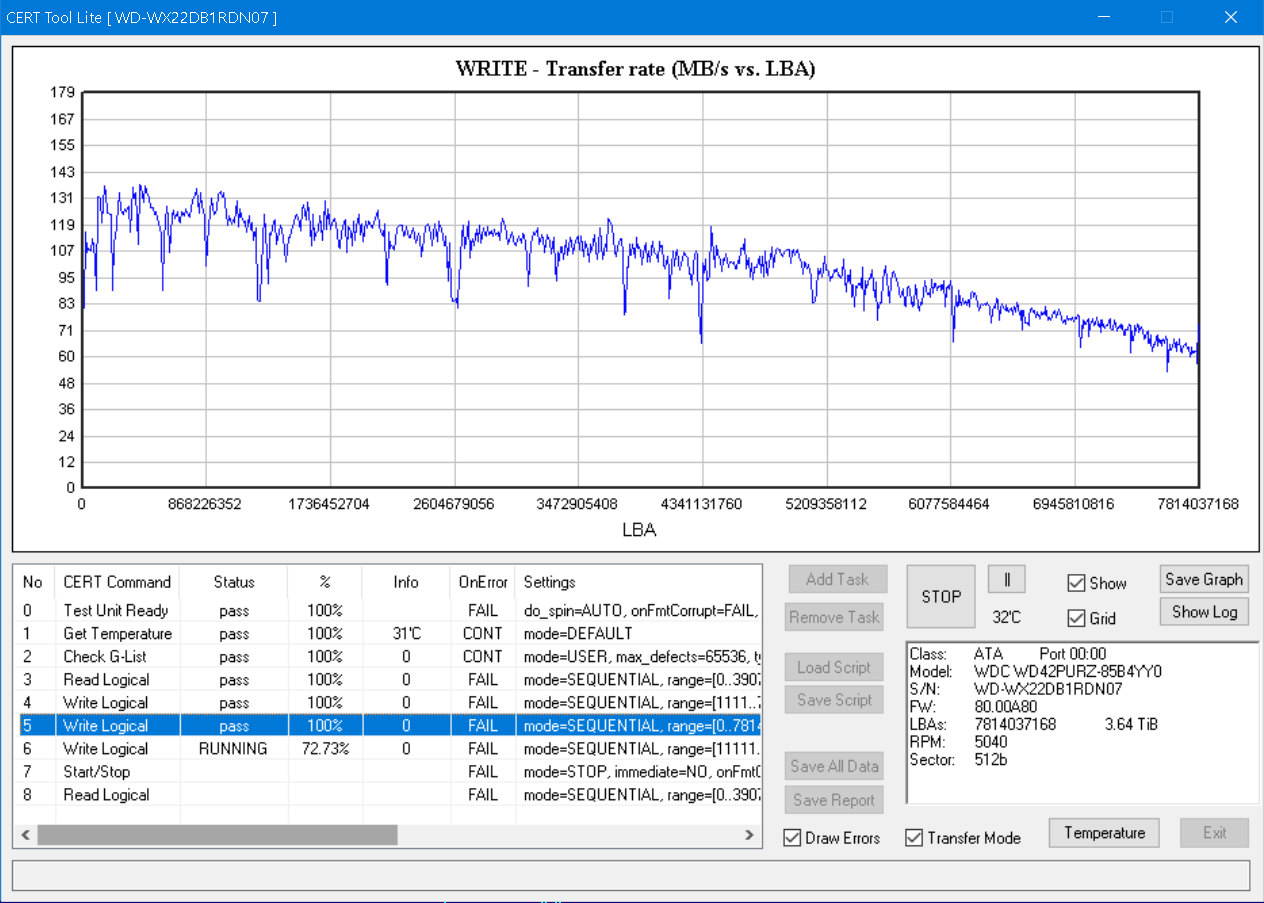

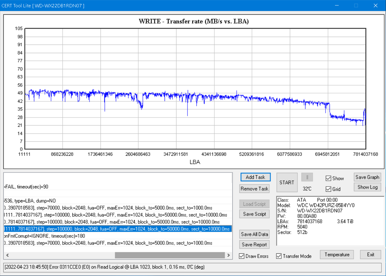

  От: Polk2022 23 апреля 2022 г. 21:49

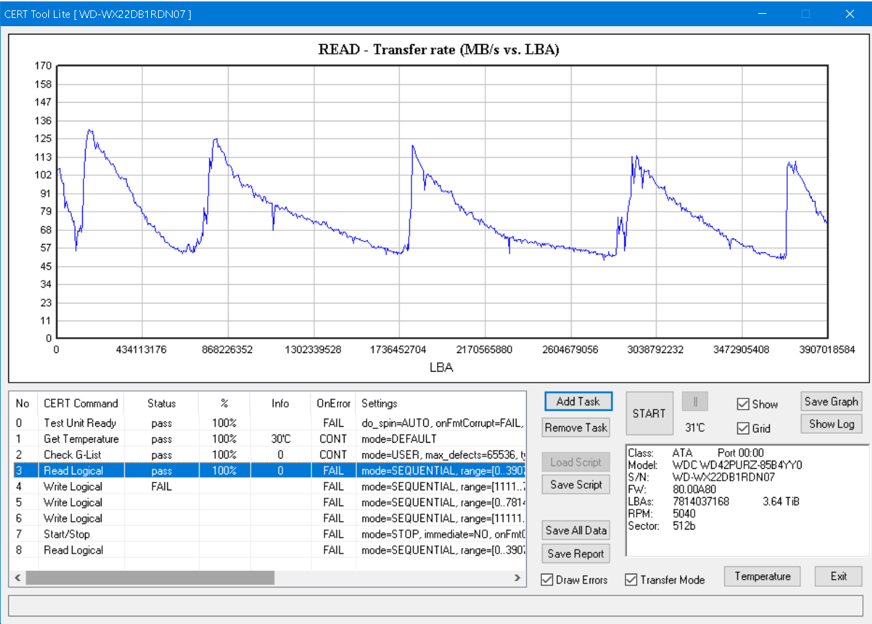

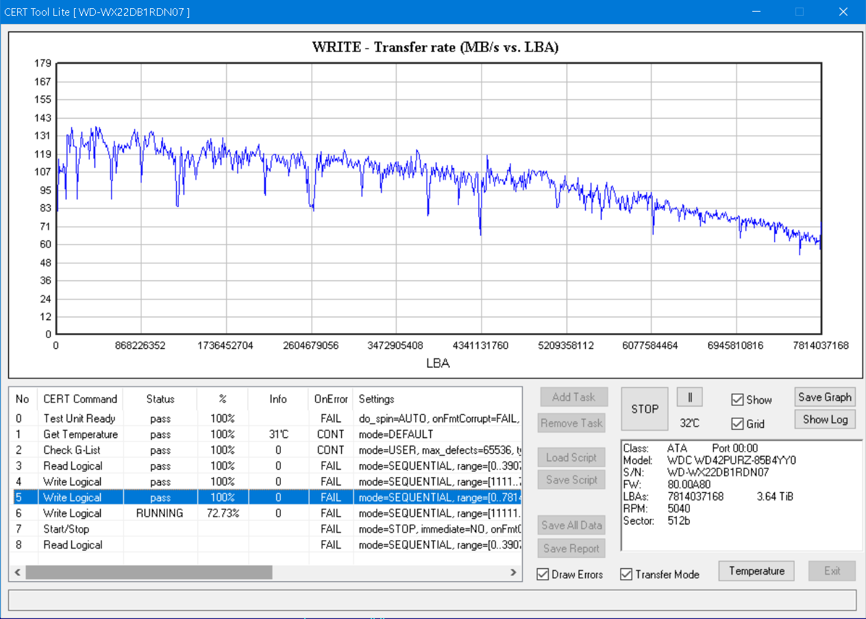

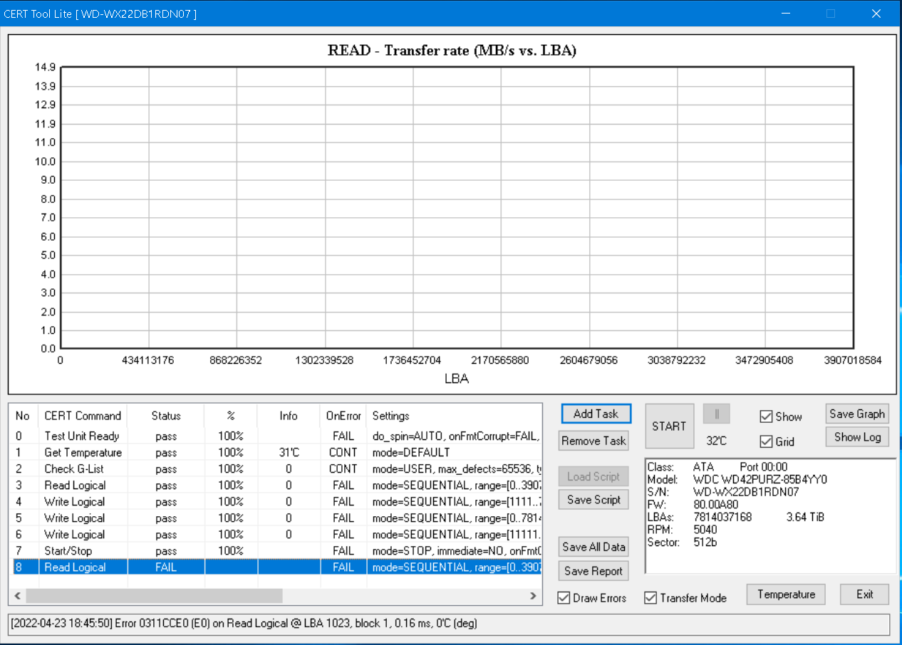

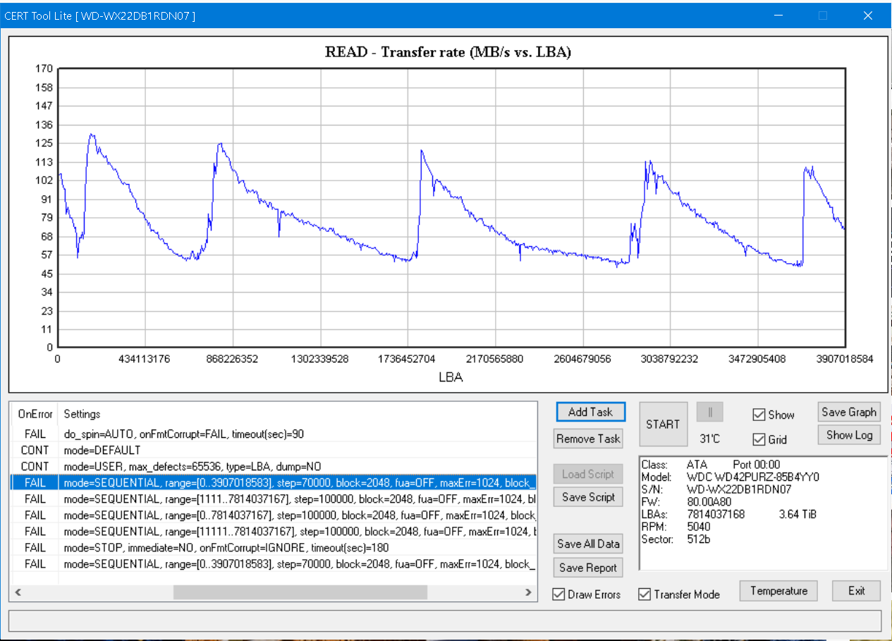

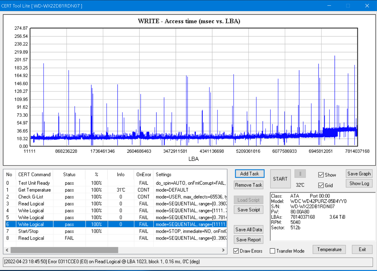

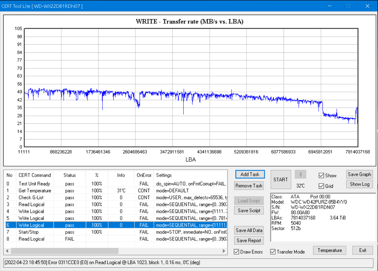

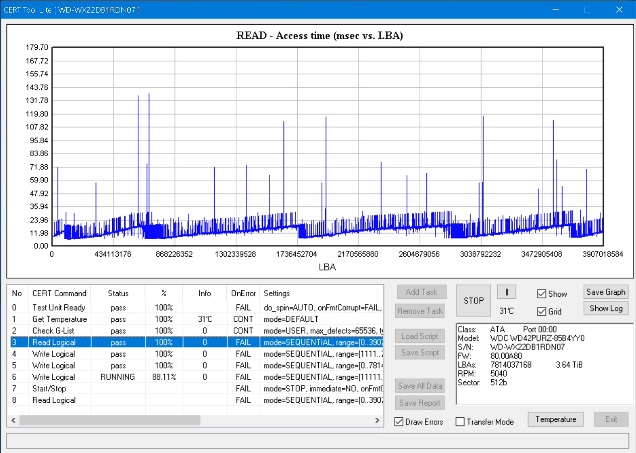

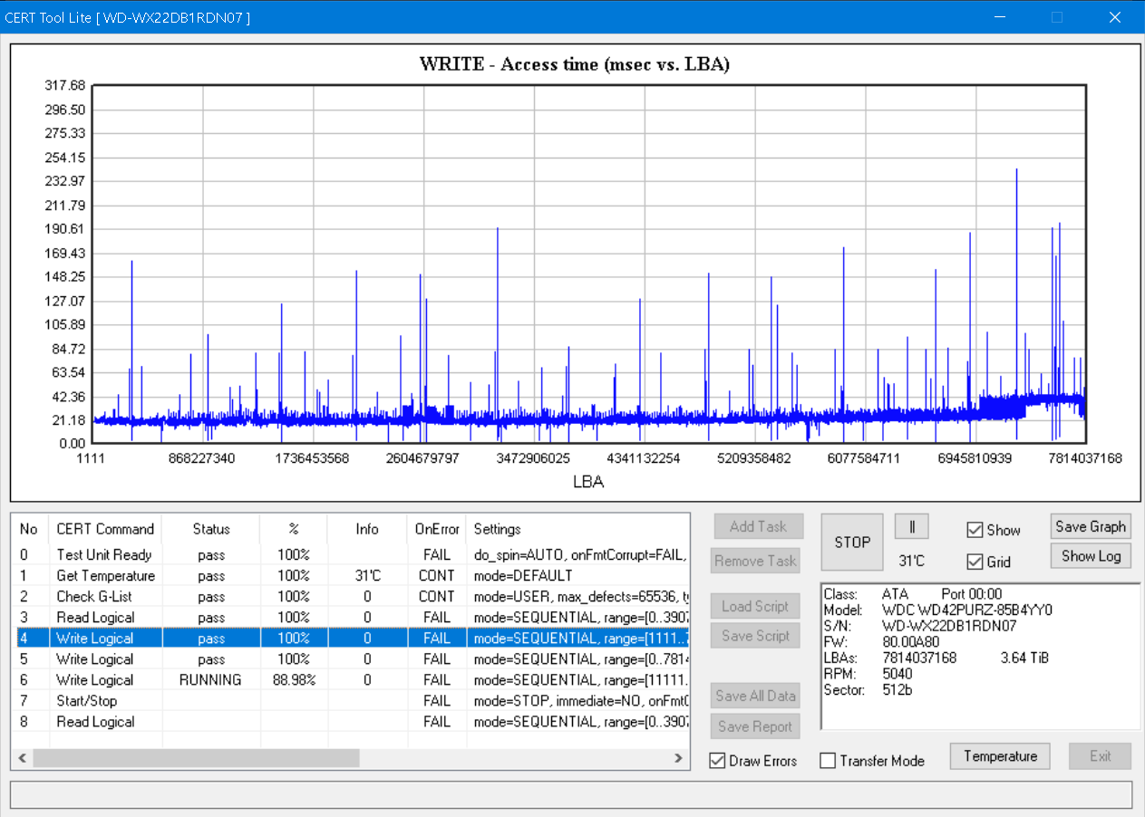

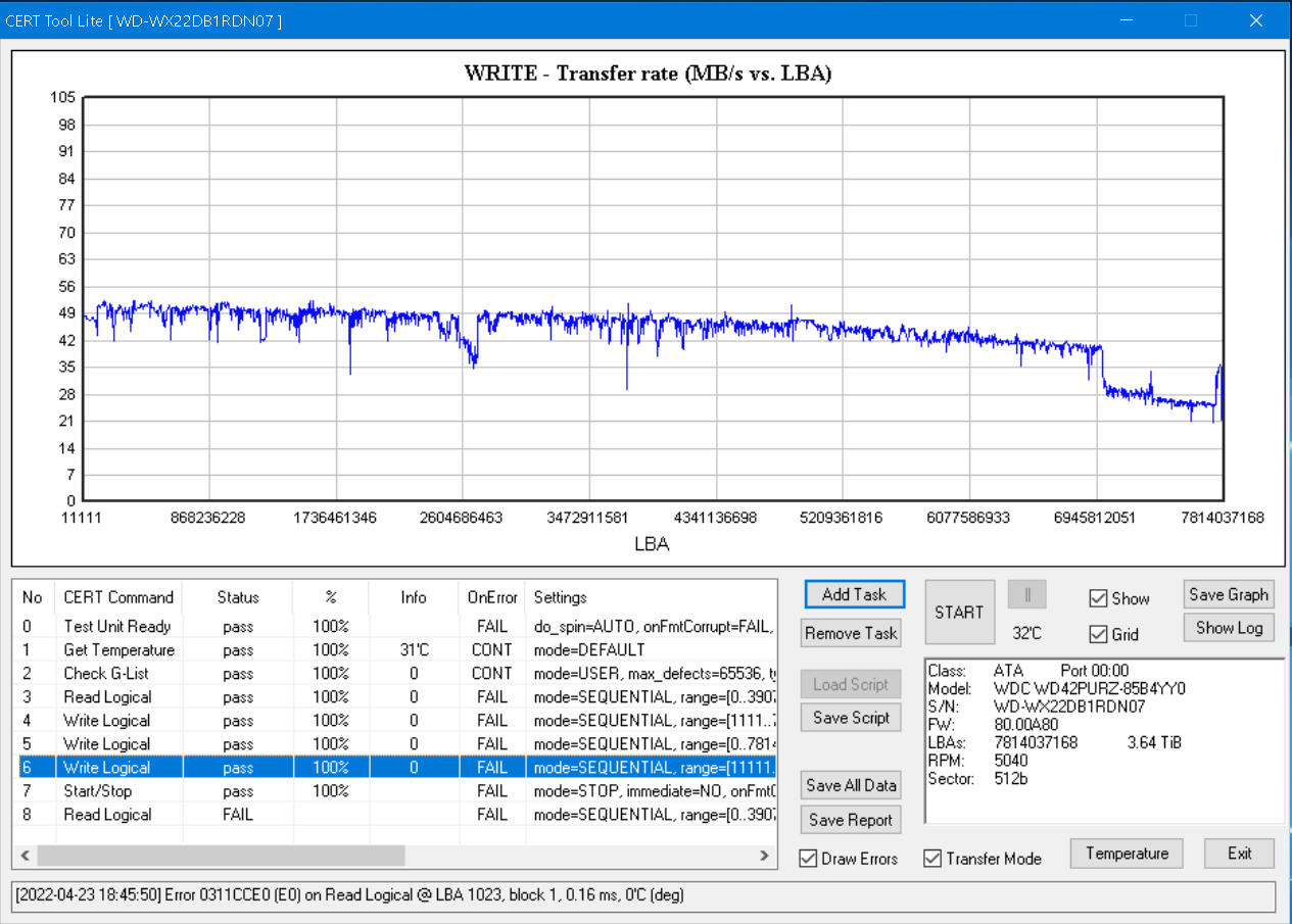

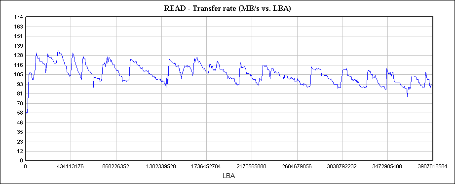

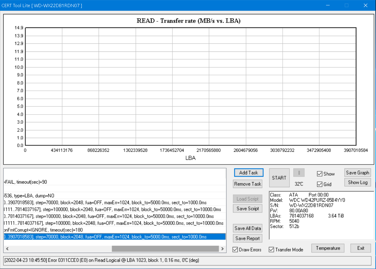

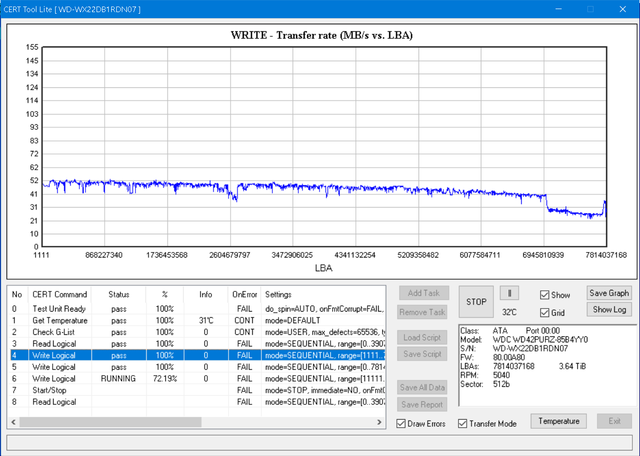

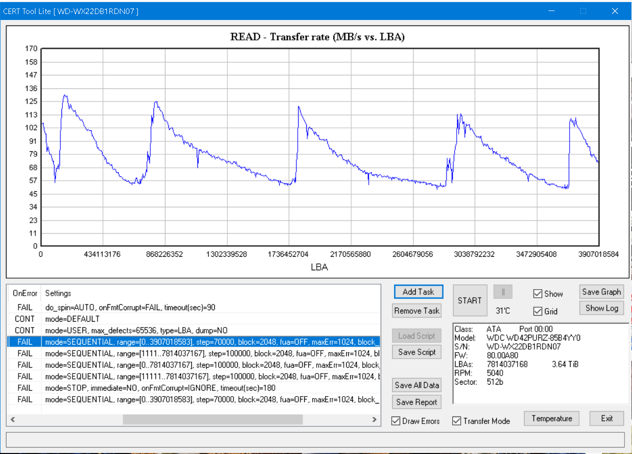

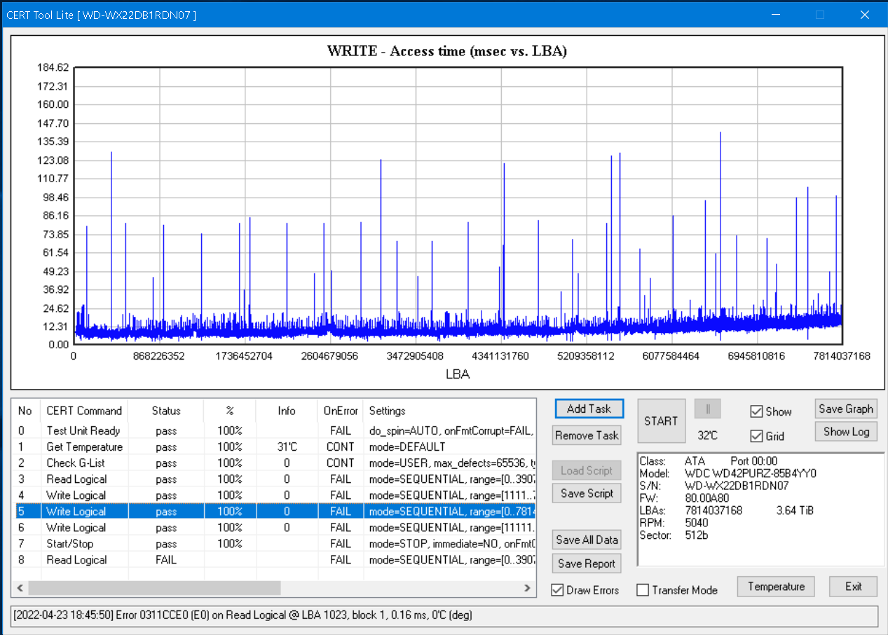

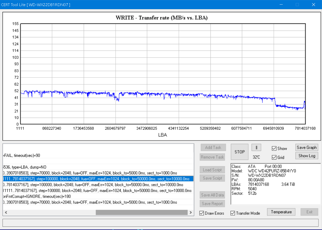

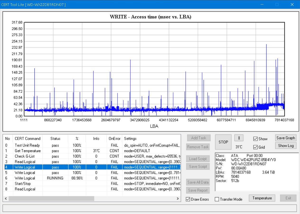

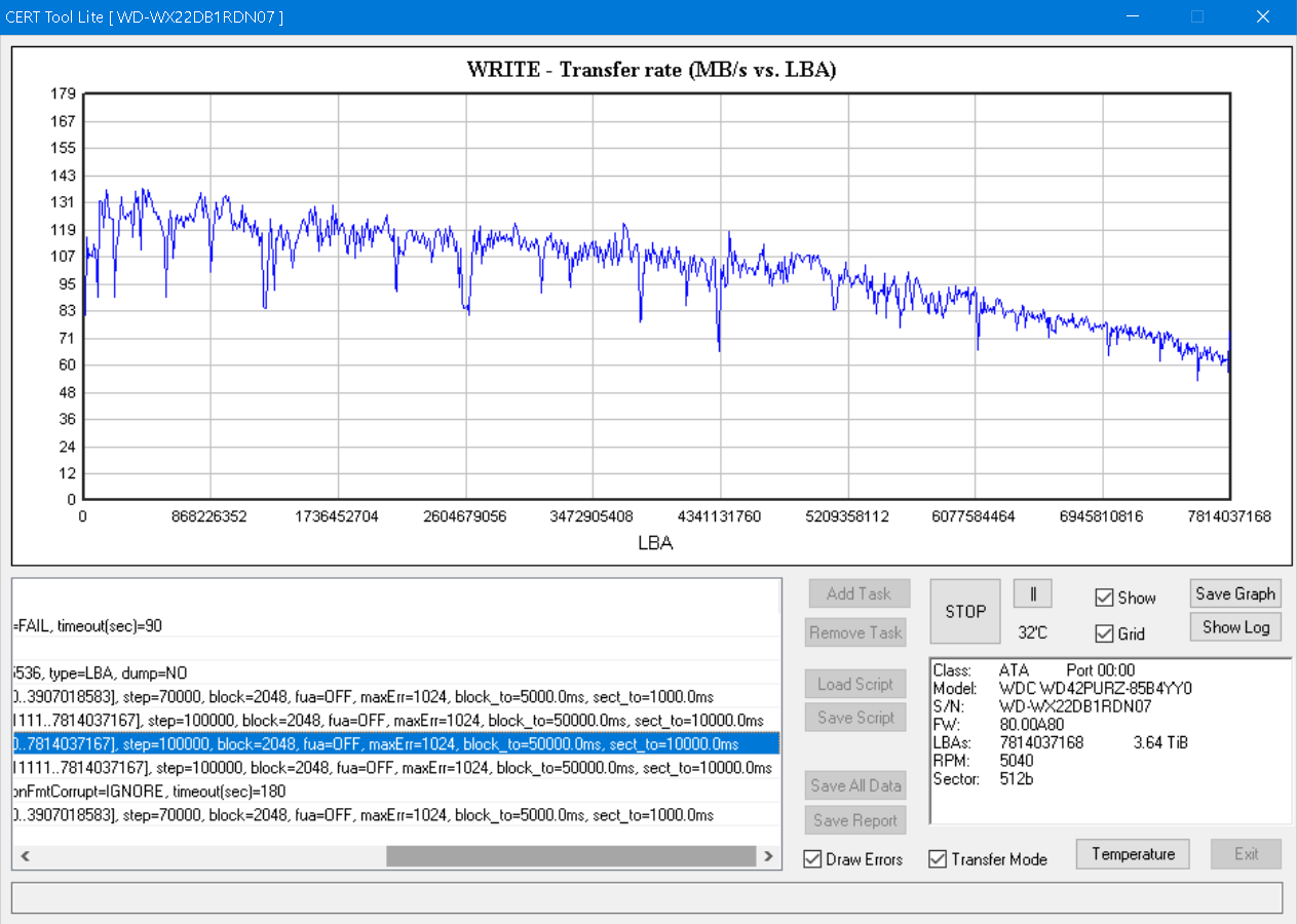

Добрый вечер!

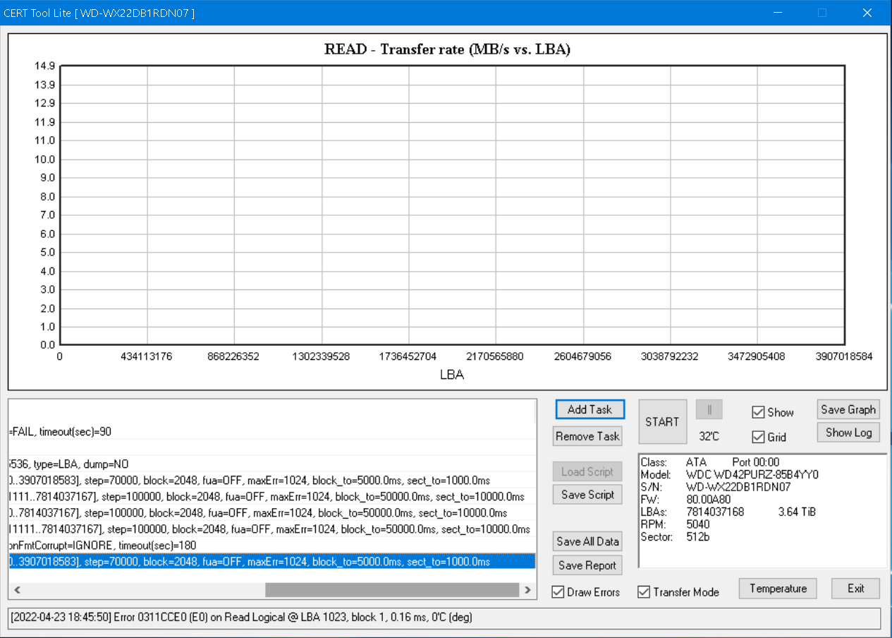

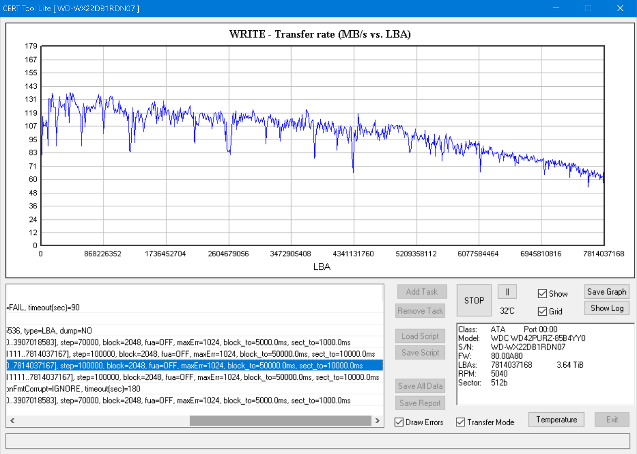

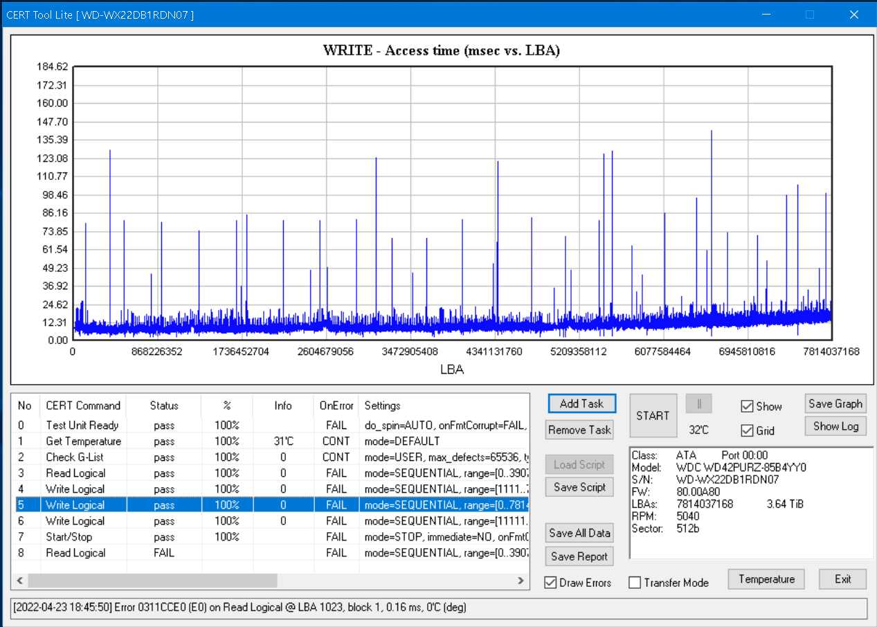

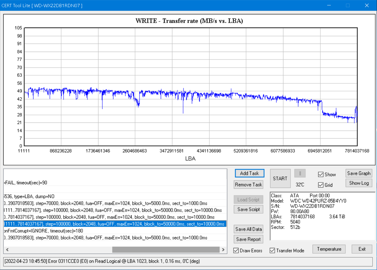

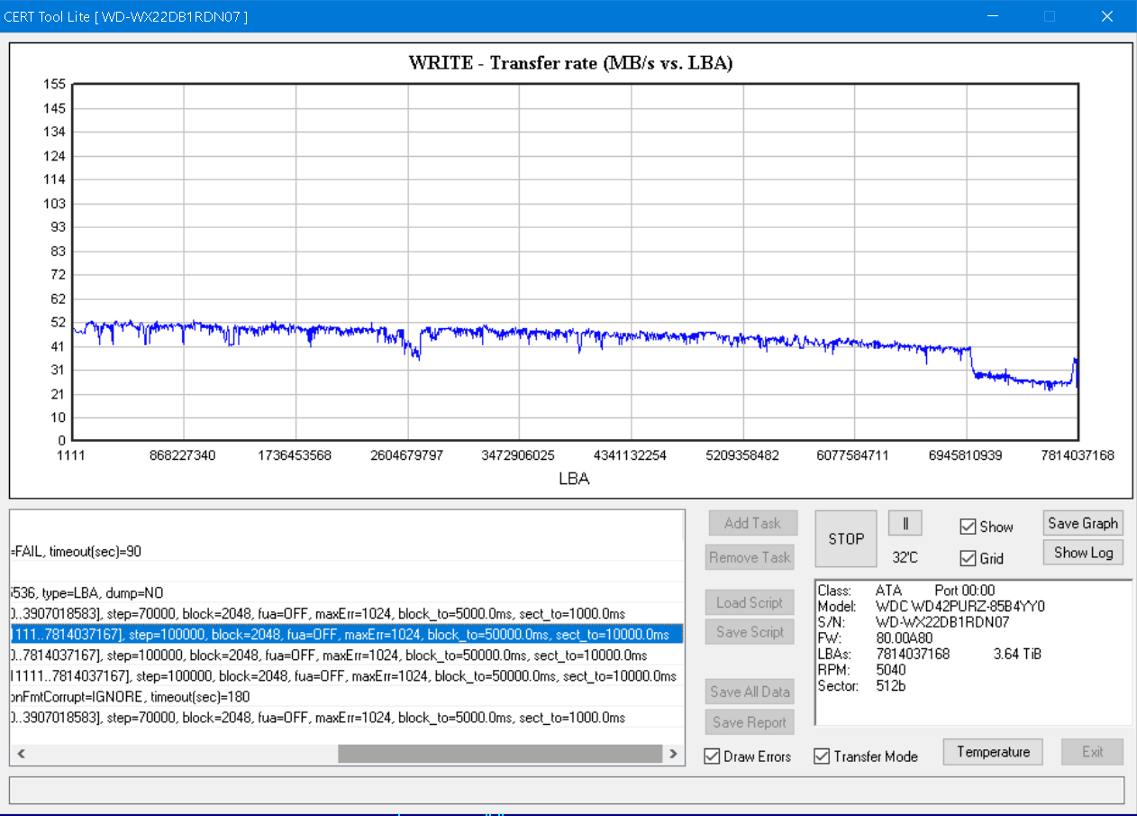

Сделал тест в R.Tester, но не смог оценить полученный результат. Результаты воще не похожи на результаты тетсов SMR-дисков.
Тест называется - SMRdetection3w_WD.cert.
Но самое главное, последний 8й тест диск не прошел и полностью завис. В программе он виден, но выдает ошибку "Device not ready". В других программах почти тоже самое.
Я думаю после перегрузки компа все восстановится и навренео стоит еще раз сделать такой же тест.
Первые 14 скринов.
А также, сделал до теста "SMRdetection3wWD.cert" еще такой тест "SMRdetection_short.cert".
2 последних скрина.
