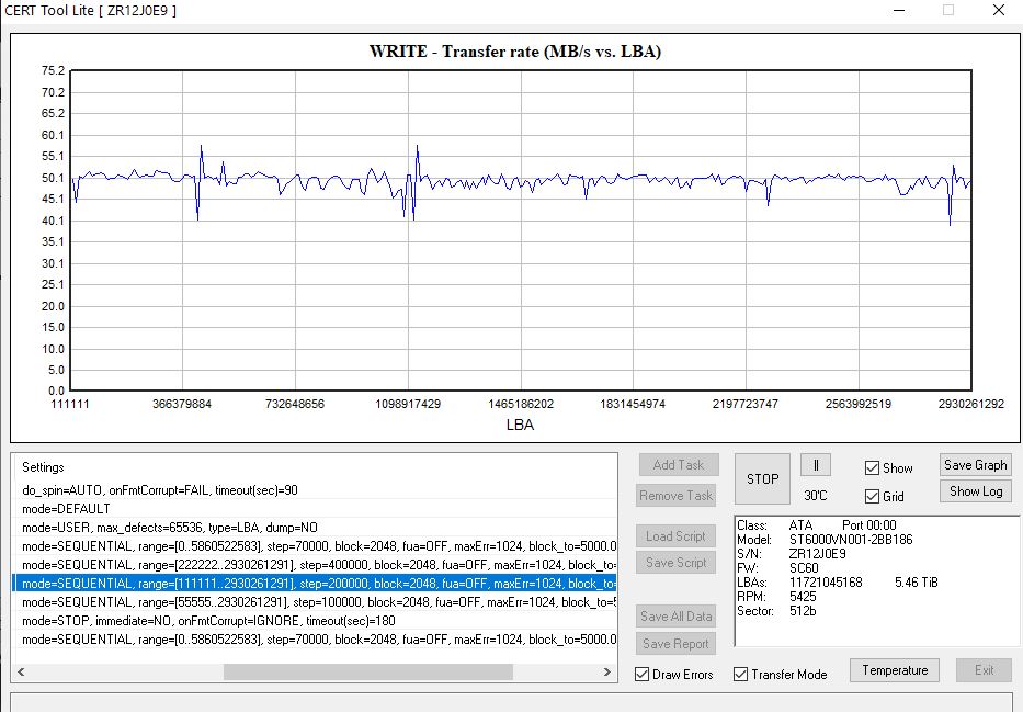

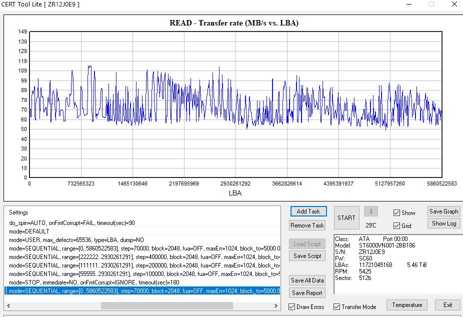

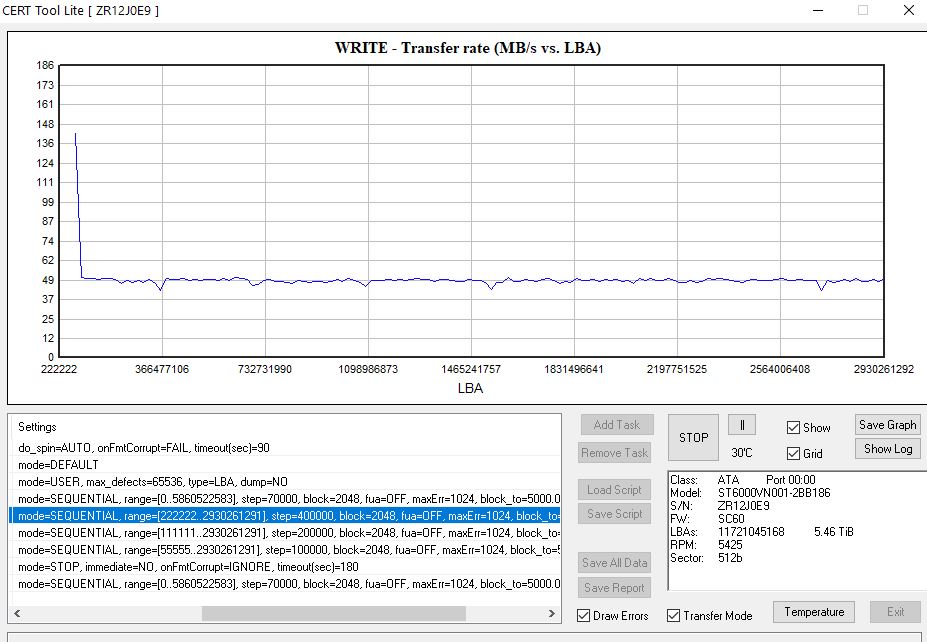

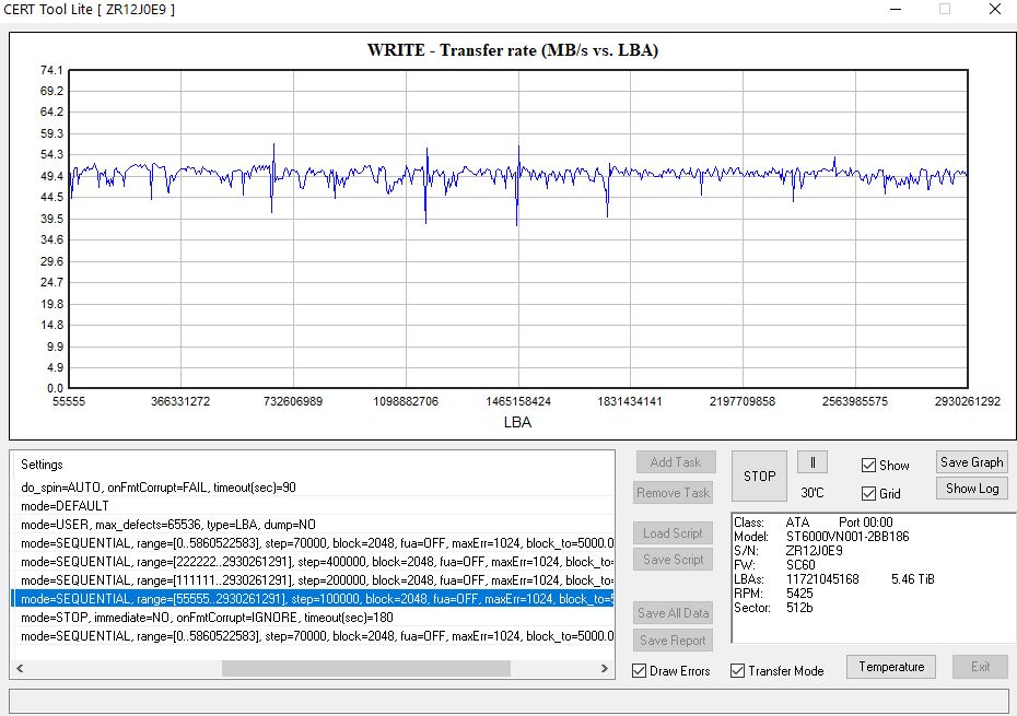

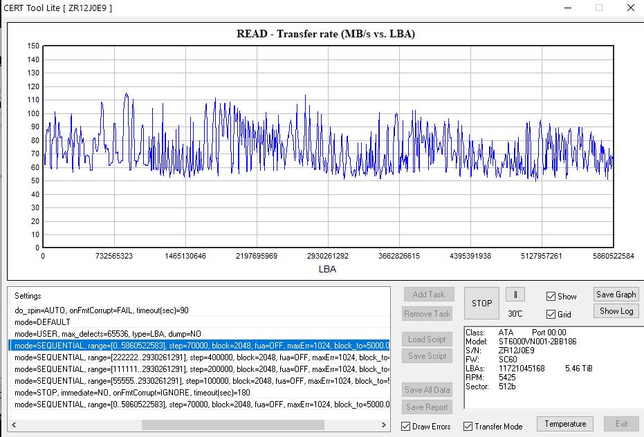

Добрый день! Купил Seagate Iron Wolf SN6000VN001-2BB186 и в утилите R-tester написано, что он SMR, хотя Seagate утверждает, что Iron Wolf с SMR не делает. Откуда данные сведения, что этот диск SMR? Делал тест SMRdetection3w.cert, скорость чтения до записи и после - не меняется, но график чтения сильно "зубчатый" с регулярными скачками... Как можно интерпретировать результаты теста?

Добрый день.
Без шуток и на полном серьёзе:
1. Seagate умышленно вводит пользователей в заблуждение.
2. R.tester показывает правду.
Данный накопитель - точно SMR.
Семейство "V11", его ProductID 0x9B.
Вот самое прямое тому подтверждение - именно эта модель:
Prod Desc: V11 CheopsLiteA SATA 2.0 RAP30.6.2 SMR 2MB Flash 250 zn zonedservo 5400RPM DM DT DFW 8ch/4D 512K de
Package Version: V0A86C4BB.NAC1.AF0119.SC60
Serial #: ..............
Changelist: 01695225
Model #: ST6000VN001-2BB186

  • Никаких других вариантов тут нет. "V11" - это SMR-семейство.
  • Морально-этические причины производителя обманывать покупателей или нет мы не обсуждаем. Это бессмысленная трата времени на обсуждение очевидного.
  • Касательно определения типа накопителя как SMR, R.tester не ошибается.
