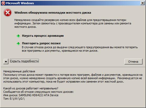

Через несколько часов работы, ОС выдала сообщение Windows обнаружила неполадки жесткого диска.

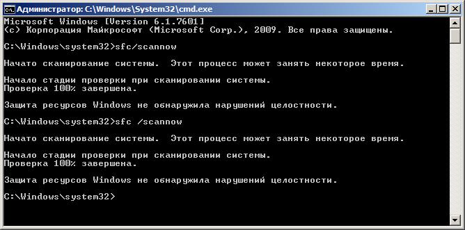

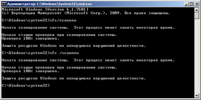

scannow говорит что все хорошо

Здравствуйте, вылечить можно только применяя оборудование для ремонта и специализированные ремонтные прошивки. Диск у вас очень старый, я думаю что ему уже больше 10 лет, и стоило бы давно его заменить, несмотря на то, что он был исправен. Просто оставить как резервную копию. И с учетом того, что б.у. такой диск можно купить по цене ремонта, в ремонте просто нет смысла.
Если на диске нет никаких важных данных, то можете продолжать его использовать, пока он не посыпется дальше или не запилится. Но вообще наличие на диске даже одного бэд блока , это уже повод заменить диск, в тех случаях когда требуется надежность. Да и Windows вам уже об этом написала, а подобные сообщения она пишет когда уже много проблем.
На ваш второй вопрос нельзя ничего ответить - как повезет, это можно только гадать. Даже новые диски выходят из строя когда им вздумается, и предсказать этот момент невозможно, а для вашего старичка и подавно.
scannow вообще никакого отношения к тестированию жесткого диска не имеет.
