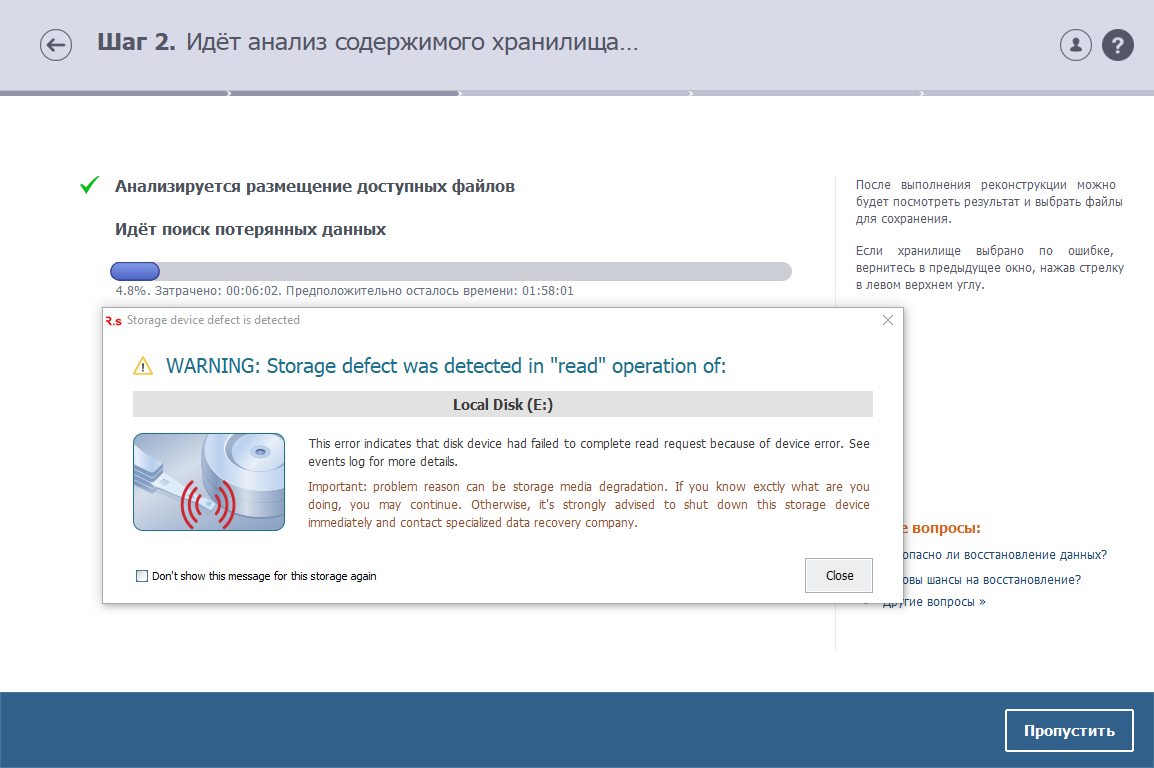

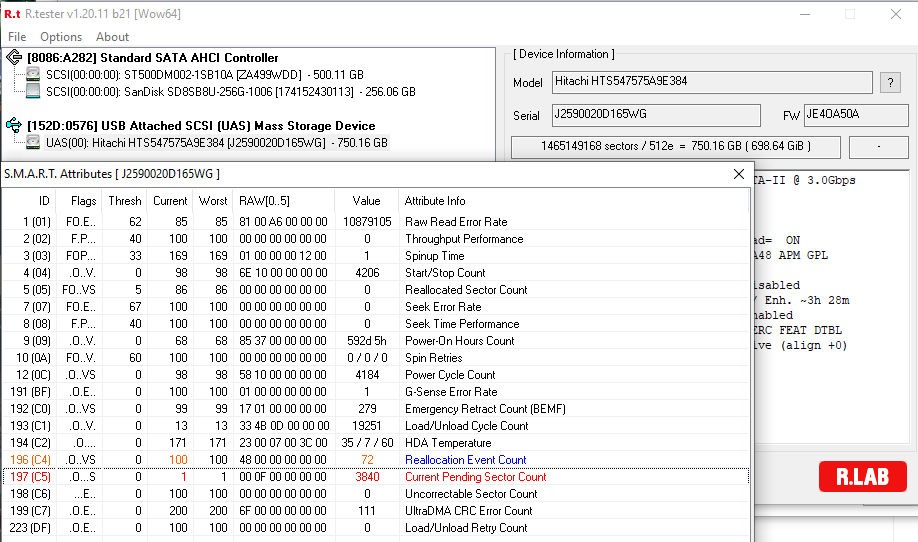

У диска слетела файловая система, стала показывать RAW. Запустил chkdsk E: /f, файловая система восстановилась FAT32, фалов нет. Запустил R.saver он доходит до 4,8%, пишет что не может прочитить данные. Ставлю галку что бы не показывал больше и процесс зависает, дальше не двигается. Как пропустить и прочитать что можно прочитать? Может сначала надо как-то поеметить нечитаемые сектора? Приложил скриншоты ошибки и данные тестирования диска.

Здравствуйте. У диска проблема с поверхностью, никакими программами для восстановления тут уже не помочь, сначала нужно сделать клон диска на исправный носитель. Единственный максимально безопасный способ для данных - это делать на оборудовании. То есть уже надо нести специалистам. Чекдиск вы очень зря запустили, он сделал значительно хуже структуре файловой системы.
