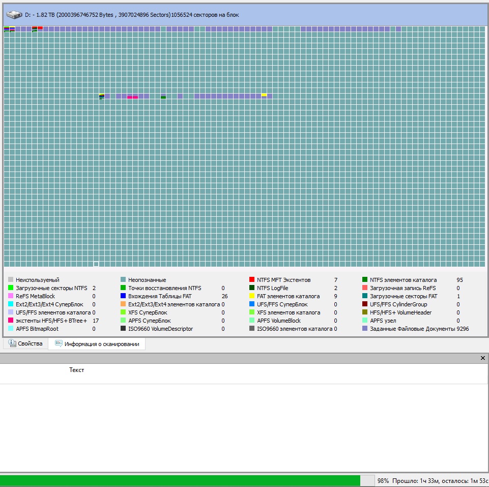

При попытке восстановить данные все программы (включая вашу) показывают структуру файлов, но при попытке восстановления 99% файлов битые и не открываются. Возможно ли что т осделать в данной ситуации?

Здравствуйте. Скорее всего на диске TRIM отработал (он теперь есть не только на SSD но и на жестких дисках). Вероятнее всего бесплатных решений для данного случая нет. Можете принести на диагностику, посмотрим что еще можно сделать. Но если опасения подтвердятся, то ценник от 30000 и выше может быть на подобную работу. Диагностика бесплатная.

TRIM отработал. HEX-editor показывает нули кроме нескольких секторов в начале диска. По разным программам в секторе с деревом файлов выводит 95000+, по факту находит 1900 и то какой то мусор, остальное нули. Диск был заполнен на 600GB, сам хард на 2Tb. Поиск по сигнатурам результата тоже не приносит, находит какие то давние скрины из игр, никакой полезной информации.

В предыдущем ответе я писал, если цена от 30000 р не пугает, приносите, посмотрим можно ли чем то помочь. Оплата будет только в случае успеха. Диск нужно будет читать по физике на оборудовании, придется разбирать коробку в которой он стоит, в этом случае потеряете гарантию на диск. Никакими программами тут уже ничего не найдете.
