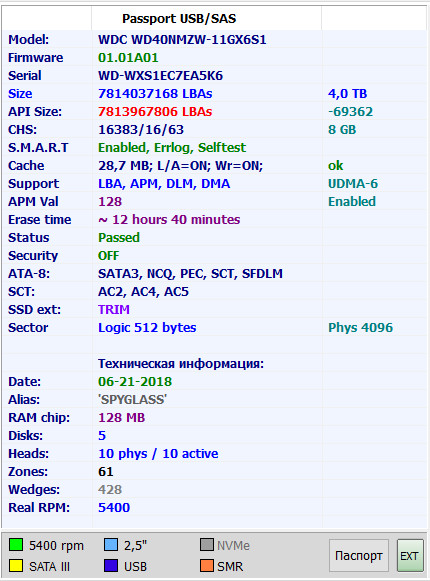

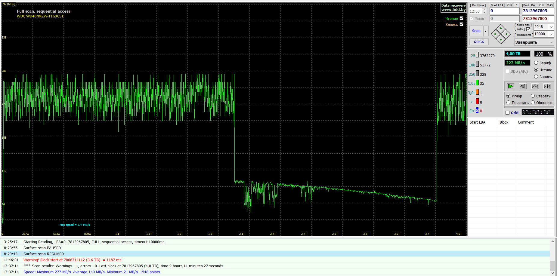

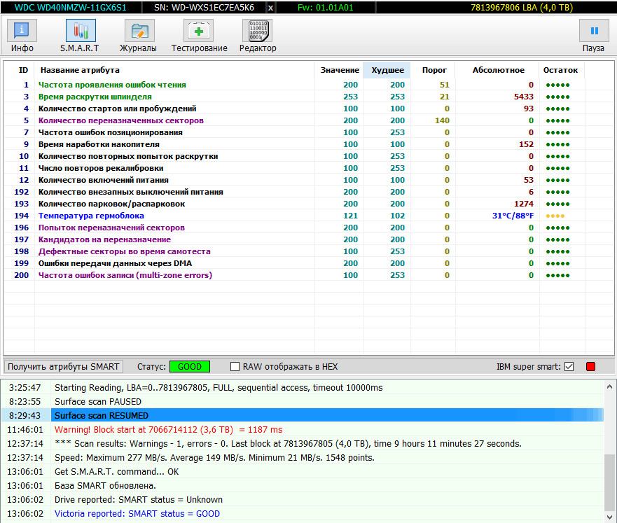

Есть внешний диск WD Elements 25A1. Решил проверить его Victoria. Получил непонятный мне график (во вложении).
Диск поделен поровну на разделы. Первый раздел пустой, второй заполнен на три четверти.
Провал на графике совпадает с заполненной частью диска.
Отсюда вопросы:
- Что означает этот провал? Связано ли это с SMR?
- Почему скорость чтения к концу диска восстанавливается к начальной, а не спадает, как обычно?
- Главное - насколько можно пользоваться таким диском?
Буду очень благодарен за разъяснения.

Здравствуйте - у вас диск - SMR - там где провал - это его реальный график именно в том месте где есть данные. Где данных нет - там диск просто эмулирует обмен данными - скорость поэтому одинаковая, как только там будет что то записано - график изменится. Для того чтобы хоть как то нормально протестировать диск - надо выполнить все тесты, включая запись всей поверхности диска а не просто верификацию. Ну и посмотрите у нас в ютуб канале видео про тестирование SMR дисков. На вопрос можно ли использовать такой диск - не ответить т.к. тесты не полноценные.
