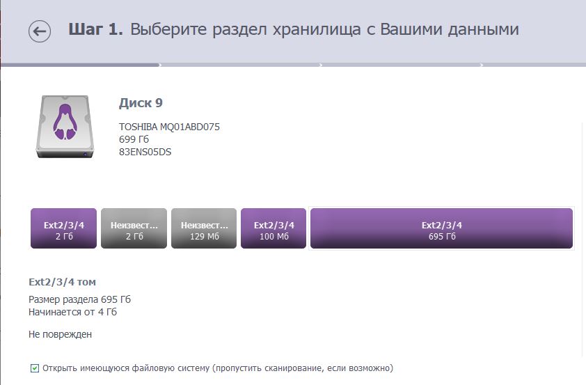

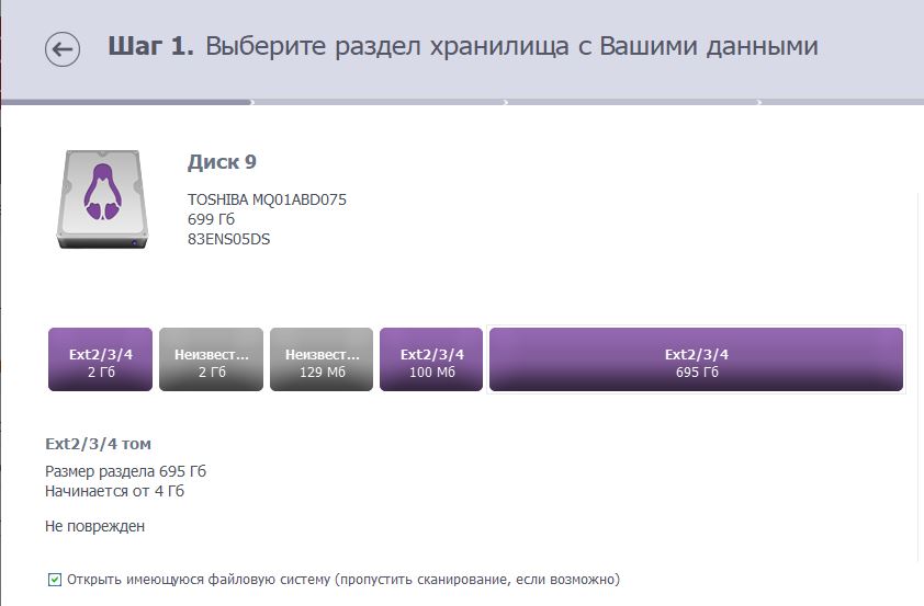

Случайно удалил фото из одной папки с диска, установленного в NAS326. Диск сразу снял из хранилища и подключил к ПК через USB.
В программе R.saver выбрал раздел "Ext2/3/4 695 Гб" и запустил сканирование, но существующую файловую структуру не увидел (находится множество удалённых ранее файлов, но не те которые удалены только что).

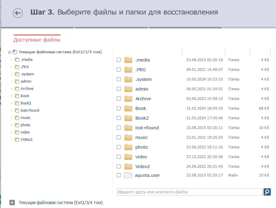

А если запустить без сканирования (с флагом "Открыть имеющуюся файловую систему (пропустить сканирование, если возможно)"), то файловая структура находится, но в ней нет удалённых файлов.
Такое ощущение, что диск когда-то был отформатирован в Windows под NTFS и находит только те удалённые файлы, которые удалялись из Windows. По крайней мере, найденная структура папок соответствует Windows.

  От: locale 12 мая 2024 г. 19:01
Здравствуйте.
Так и должно быть.
R.saver выполняет виртуальную реконструкцию повреждённых файловых систем (или восстановление удалённых/отформатированных данных) только для FAT, NTFS, exFAT.
Для Ext-2/Ext-4 обеспечивается только доступ в режиме чтения к содержимому файловой системы, доступному стандартным образом.
Воспользуйтесь другим программным обеспечением, которое поддерживает восстановление данных с Ext-2/Ext-4. Из коммерческого рекомендую обратить внимание на UFS Explorer.
