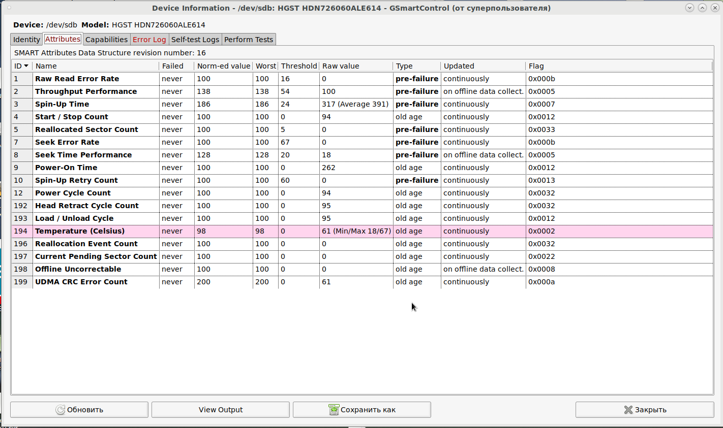

Постоянно не работал, подключался при надобности. Последний год работал без нареканий, единственно что настораживало то что при первой записи на диск после включения - длительная инициализация файловой системы. Вчера записал на него данные и выключил. В общем читал/записал около 1 Тб. Сегодня непонятно долгая инициализация в BIOS, с попытками что-то перечитать, но в итоге определяется, а после 2 мин 40 сек остановка шпинделя. Последующие запуски как будто что-то получше и уверенее читает. Полтора года назад была проблема с нагревом, и при этом скорость записи упала до 2 МиБ/c. После этого эксплуатировался с влажной салфеткой сверху и перегрева не было.

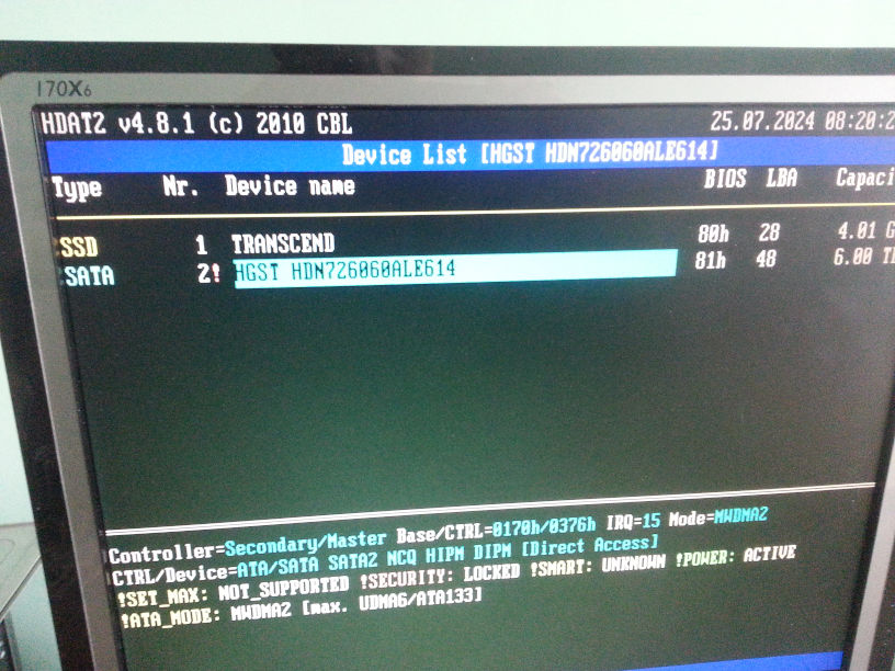

HDAT2 показал SMART: UNKNOWN и при командах раскрутить шпиндель никакой реакции.

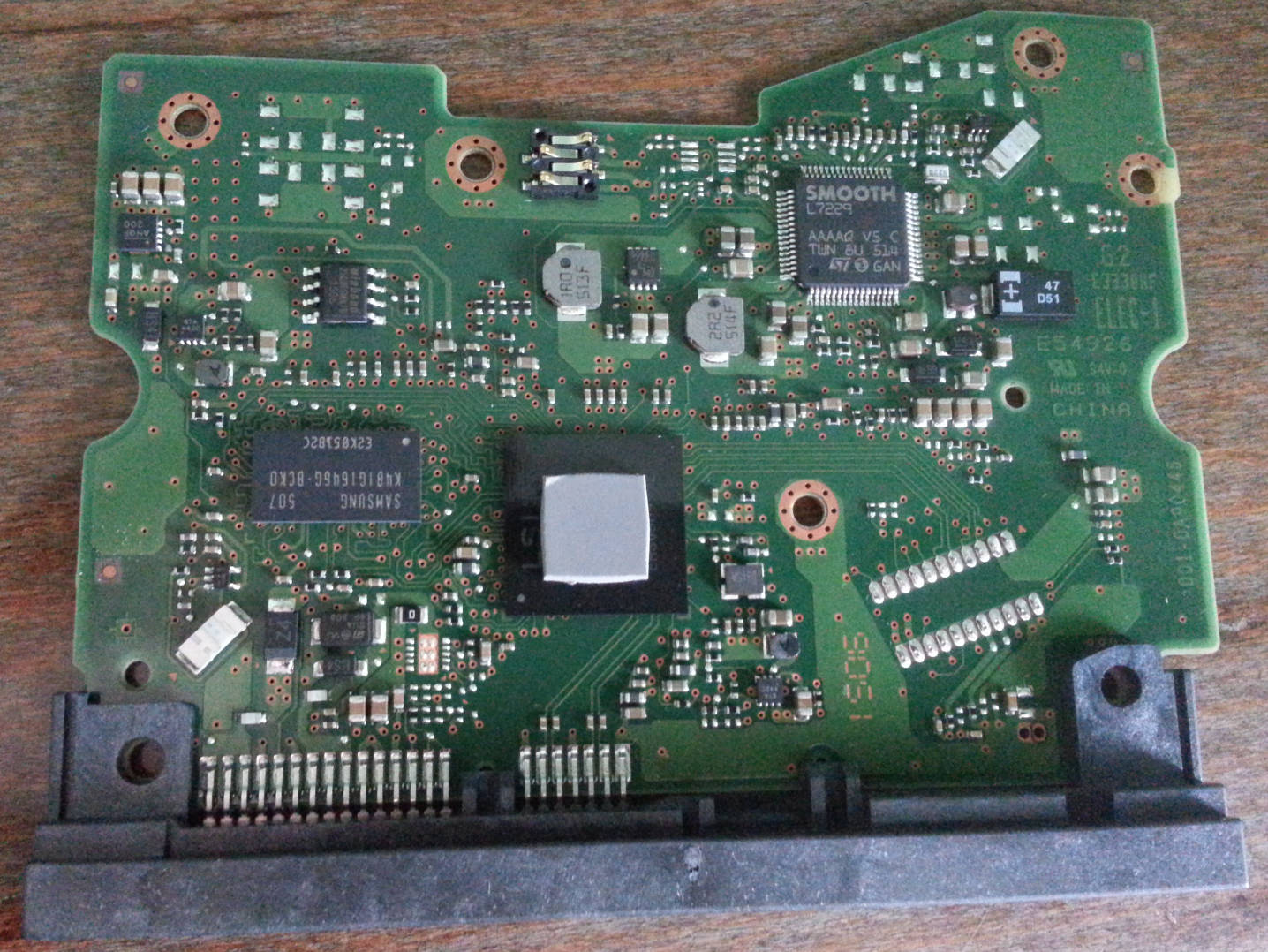

Нужно ли смотреть в сторону контактных площадок с платы на гермоблок ? Там оловянные площадки проминаются.

Как видится в HDAT2

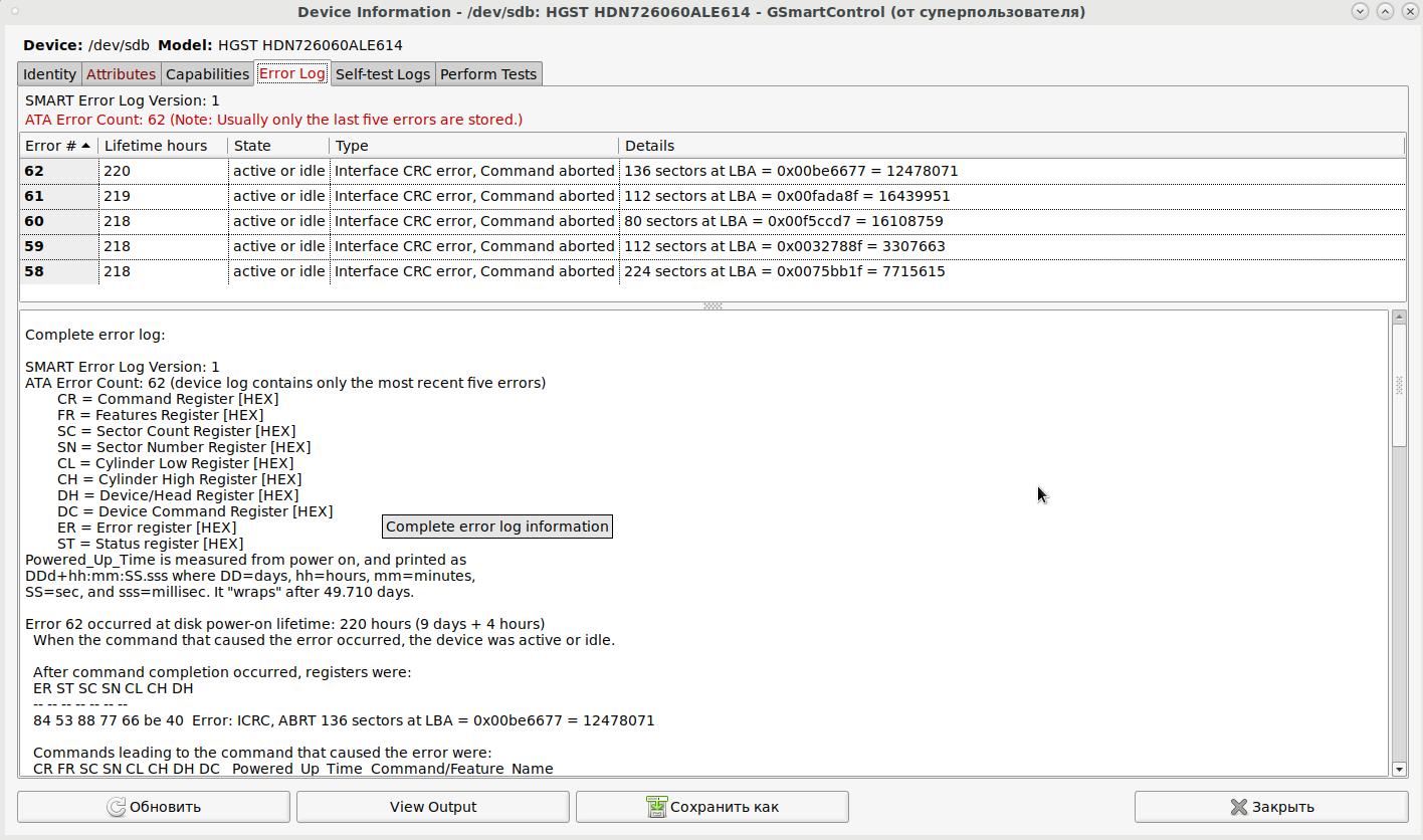

Подключил сегодня, с разными шуршаниями но определился в BIOS. Но во время загрузки Linux он стал "вжикать", со скоростью несколько вжиков в секунду. Звук похож прям как будто в парикмахеркой мастер пустыми ножницами быстро работает. Линукс его долго ждал и ловил DRDY SENSE ERR, но в итоге загрузился. Был в GSmartControl (в это время вжикая, и не прерываясь).

Наверное очень глупый вопрос, но у меня опыт двадцатилетней давности был с IBM DTLA 60 Gb с плохим контактом между платой и гермоблоком, там оловянные капельки проминались игольчатыми штырьками. Я тут плату открутил - такая же схема. Она сейчас по качеству нормально? или может быть и на это стоит обратить внимание. Термовоздушной паяльной станцией их выровнять ?
