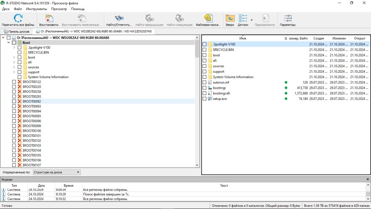

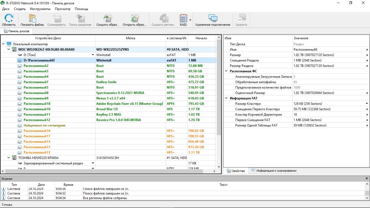

При помощи приложения R-Studio на системе Windows 10 было произведено сканирование HDD. Но вместо файловой системы увидел то, что показано на приложенных файлах.
После прочтения этой статьи https://rlab.ru/doc/r-studiogetdatabackeasyrecovery_recuva.html#R-Studio , понял, что нужно выбрать отдельно HFS (скрин - 3), но после этого, не получается убрать галку с чекбокса "искать известные типы файлов". Поставил сейчас повторное сканировение с HFS и включенной галкой "искать известные типы файлов", пока жду результат. Подскажите, возможно ли будет восстановить структуру папок и файлов, которые были на диске до форматирования. И если да, то каким образом.

Добрый день. Обычно в подобных случаях затирается начало диска, в котором и содержатся основные структуры файловой системы. Вероятнее всего ее уже не восстановить. Если хочется сделать все возможное, то отдайте специалистам. На оборудовании есть варианты ручных режимов и иногда это может помочь, но не часто. Все зависит от того, как много было затерто. Еще для некоторых дисков SMR есть возможность поискать старые версии удаленных записей, и может быть там что-то можно собрать вручную, но это очень дорогая и сложная работа, без оборудования и опыта ее не выполнить.

Затерто было около 8 гб, из 1.7 тб

8 гб - это очень много, вероятность того, что что-то осталось от структур файловой системы минимальная.  Из ПО можно еще посоветовать UFS Explorer.
