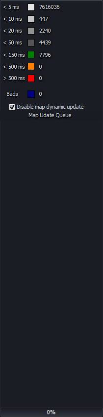

Здравствуйте проверил новый диск 1 ТБ Жесткий диск WD Blue [WD10EZEX]
В итоге слишком много зелёных секторов 7796
Вопрос в следующем, это заводской брак такой или причина в другом и не посыплется ли он в будущем?
Спасибо!

Текстовый вариант проверки!
WDC WD10EZEX-22BBHA0-WD-WCC6Y6UC34CV-TEST.mht
HDDScan Drive Test Report
Model: WDC WD10EZEX-22BBHA0
Firmware: 01.01A01
Serial: WD-WCC6Y6UC34CV
LBA: 1953525168
Report By: HDDScan for Windows version 3.3
Report Date: 28.11.2024 18:27:18
Open Disk
Test : RD-Read
Executing
