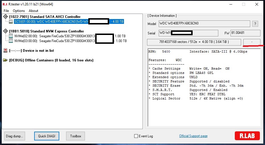

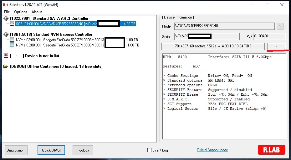

Добрый день,
если в окне маркера SMR или CMR стоит прочерк это говорит о том что диск имеет тип записи CMR или программа не находит информации по семейству диска и нужно руководствоваться графиками (диаграммами) ?
hdd серии wd red plus WD40EFPX (в спеках WD CMR).
Re: Вопрос по интерфейсу программы r.tester (SMR or CMR)
  От: ro 30 марта 2025 г. 16:08
R.tester отображает в этом месте предположение о том, что диск использует технологию SMR на основе определения к какому вендор-семейству относится диск, и заложенных в него знаниях об особенностях этого семейства.
Прочерк означает, что R.tester'у не известо о том, чтобы в вендор-семействе, принадлежность к которому определена, использовалась технология SMR.
