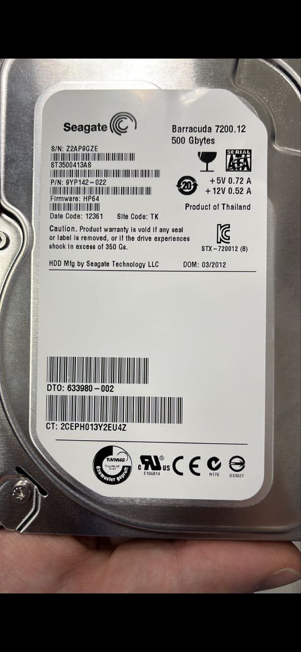

Добрый день. После отключения питания на производстве перестал запускаться жесткий диск с программой мониторинга и управления дозирующих устройств. Был отправлен в сервис, где был открыт и изучен с диагнозом: неисправность головок. Но, сервис утверждает что головки не типичные, а специально поставленные для жестких дисков устанавливаемых в системных блоках HP. Есть вера такому заявлению т.к. информация что жесткий диск стоял именно в таком системнике сервису не передавалась. Пытались найти донора в течение 3 месяцев, после чего сервис отказался от дальнейшего ожидания "у моря погоды" и вернул диск. Возможно ли восстановить информацию с такого диска? Производство готово оплатить такие работы очень щедро. Программу на замену сейчас не найти

Здравствуйте. С донорами по этой модели диска у нас проблем нет, там действительно несколько разновидностей головок встречается.
Ответить на вопрос - возможно ли восстановить данные без полного осмотра диска и проведения с ним работы - невозможно. Неисправность голов это может быть только часть проблемы, если например головы поцарапали пластины - то сами понимаете, тут уже могут быть варианты от частичного восстановления до невозможности восстановить совсем.
Приносите на диагностику, все осмотрим и дадим ответ.
