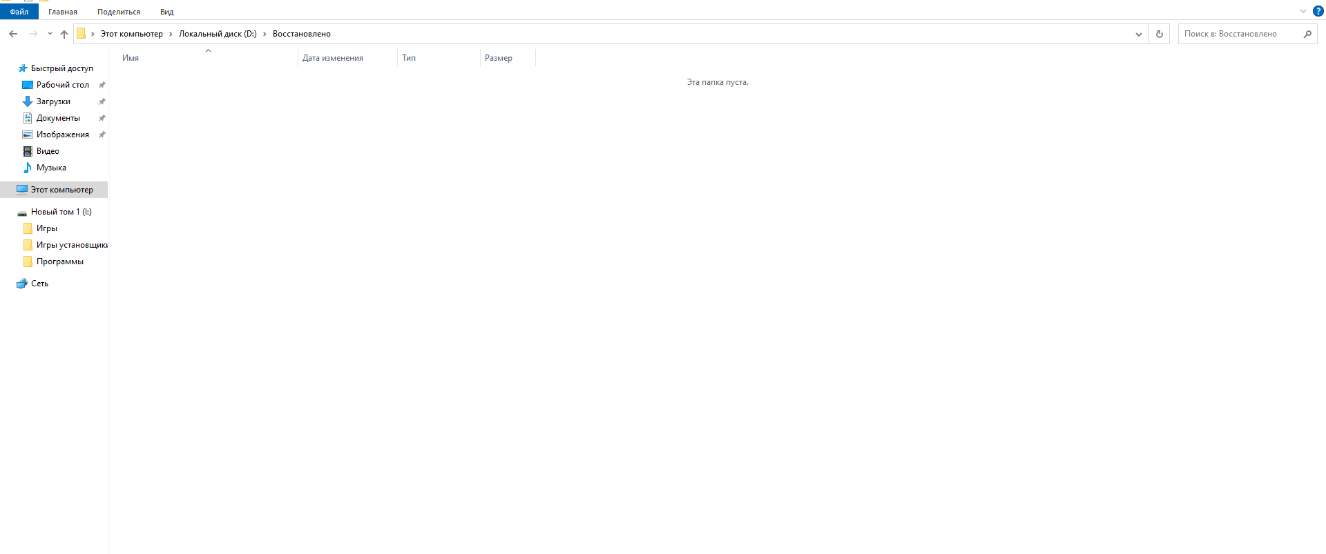

  От: Yoshi 24 апреля 2025 г. 15:34
Восстановил файлы а показывать не показывает открываю папку где они должны быть ничего нету.
Re: Восстановил файлы а их не показывает
  От: locale 26 апреля 2025 г. 20:22
Если при этом сам процесс восстановления запускался, не произошло чего-то вроде случайного нажатия кнопки отмены, то попробуйте включить отображение в эксплорере скрытых и системных файлов. Возможна ситуация, когда восстановленные файлы имеют тот или иной атрибут, из-за чего в системе не отображаются.
Если не поможет, и есть возможность показать нам исходный диск, доставив в офис или дав удалённый доступ - можем изучить ситуацию подробнее. Без этого дать какие-либо другие советы затруднительно из-за недостатка информации.
