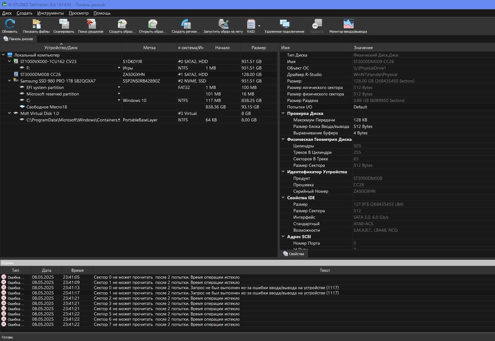

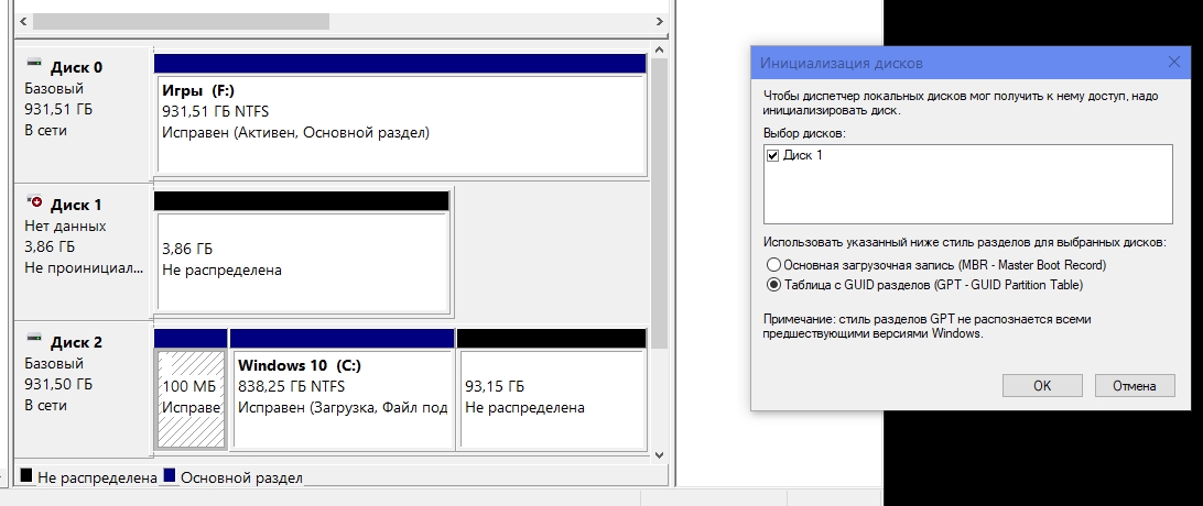

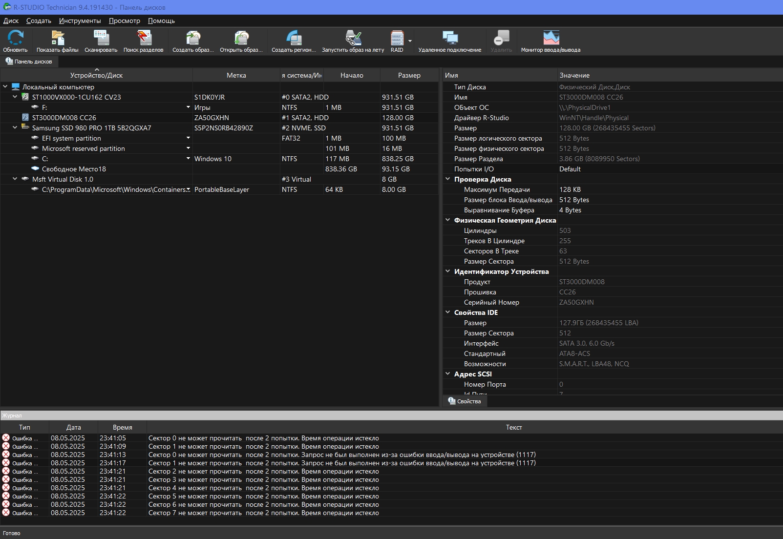

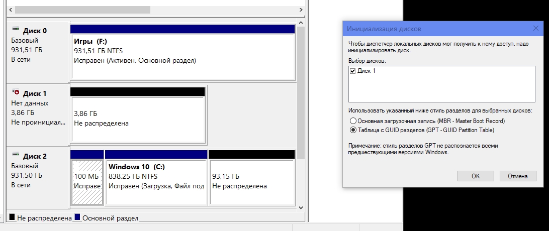

Отвалился жесткий на 3Тб, был разбит на 3 части.
В управлении дисками предлагает инициализировать, но не нажимал. При этом размер показывает 3,86гб. Скрин прилагается.
В журнале ошибка "Операция ввода-вывода по адресу логического блока 0x0 для диска 1 (имя PDO: \Device\0000004b) выполнена повторно."
R-Studio тоже толком ничего не видит. Скрин прилагается.

Здравствуйте.
Уже все очень плохо.
Головы точно сломаны, есть огромные риски того, что они еще и царапают поверхность.
Каждое включение диска и любые попытки достучаться до него программами могут делать диску сильно хуже.
Сейчас нужно только нести к специалистам.
Шансы без вскрытия диска и полного осмотра специалистом определить невозможно.
Чаще всего работа по восстановлению данных в подобных случаях уже от 30000 плюс доноры.
