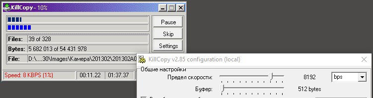

  От: user_new 11 июня 2025 г. 3:26
На всякий случай, отпишусь - удалось скачать с накопителя некоторые значимые фото, пусть медленно и печально (Killcopy).
Потом сдал SSD в сервис продавца: 5-летняя гарантия "маст хэв", так сказать :)
