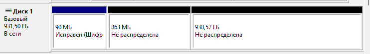

Прошу помощи!
Чем и как можно восстановить данные ?
Внешний SSD диск 1 Тб NTFS (Disc 1)
Был подключён к компьютеру по USB и так-же пустой (новый) другой SSD тоже 1 Тб (Disc 2)
Надо было клонировать систему на это новый SSD (Disk 2)
И ошибочно выбрал в программе "MiniTool Partition Wizard " клонирования не его (2) а Disk 1 (размеры одинаковые.. это сбило) !!!
На вопрос, что будут удалены все данные..ответил ДА есс-но и началось клонирование..
Но.. меньше чем через минуту понял ошибку и прекратил.
На Disk 1 успели создаться 3 раздела (скрин приложил)
Больше ничего не делал с этим диском (1)
Как мне (вернуть) восстановить диск 1 ?
P.S Программа AOMEI Partition Assistant - Recover - Partition Recovery сутки !! шуршала и выдала - партиции НЕ найдены
Спасибо!!

Добрый день. Для начала советуем попробовать воспользоваться нашей бесплатной утилитой R.Saver https://rlab.ru/tools/rsaver.html Если она не поможет, привозите накопитель к нам в офис на диагностику. Будем разбираться, что еще можно спасти.
