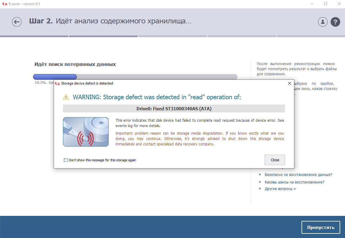

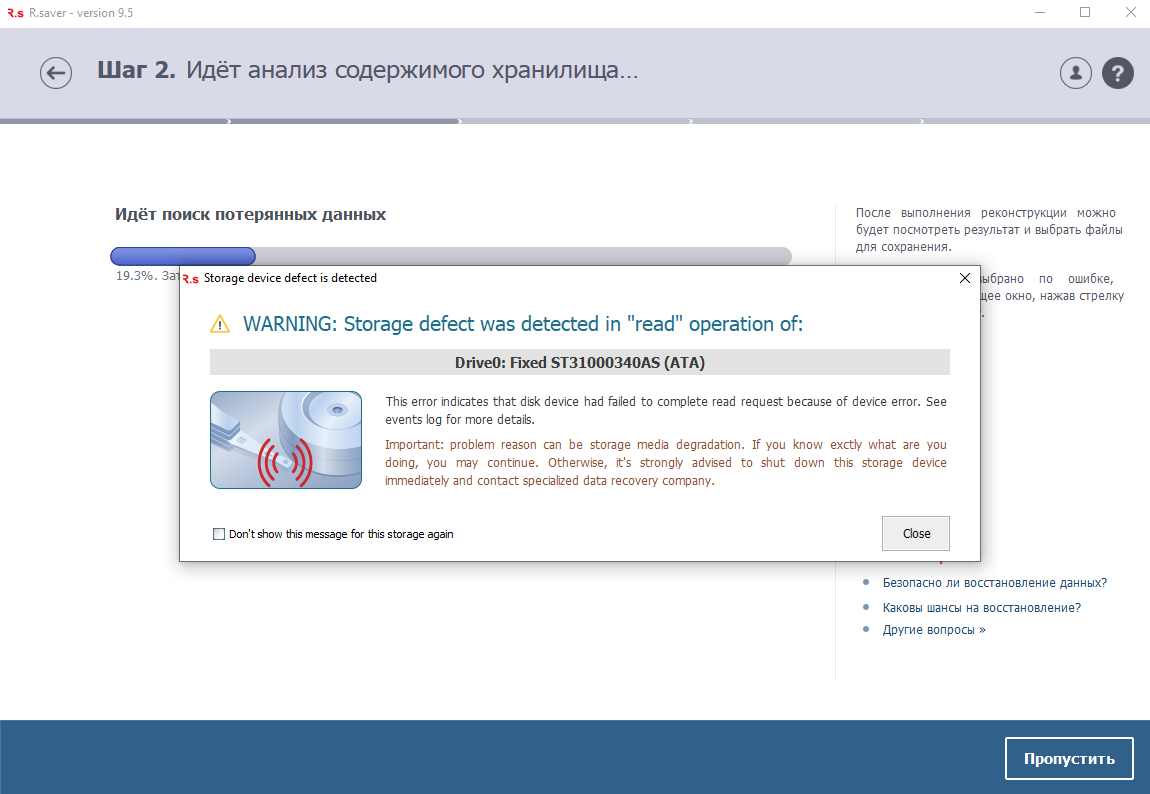

Ошибка во время сканирование storage defect was detected in "read" operation of:
Drive0: Fixed ST31000340AS (ATA)
This error indicates that disk device had failed to complete read request because of device error. See events log for more details.
Important: problem reason can be storage media degradation. If you know exctly what are you doing, you may continue. Otherwise, it's strongly advised to shut down this storage device immediately and contact specialized data recovery company.
Don't show this message for this storage again
Может кто знает, что сделать можно?

Добрый день. R.Saver определил, что диск неисправен, на нём появились нечитаемые сектора, они же дефекты, или "бэд-блоки". Попытка восстановить данные обычными программами уже рискована для диска. Необходимо сначала сделать посекторную копию (и лучше делать её на PC-3000), а потом разбирать её на предмет пропавших данных. Диски в таком состоянии вычитываются уже на оборудовании. Если данные важны, то только к специалистам теперь.
