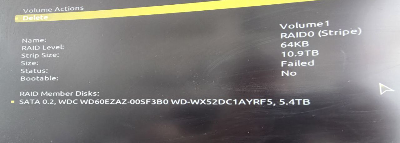

Есть 2 диска WD BLUE по 6 Тб, они работали в режиме Raid 0 (был создан на материнке Gigabyte, через EZ Raid, во вложении).
Рейд работал исправно более 2 лет, но в прошлую пятницу обратил внимание, что ПК перезагрузился и рейд выпал.
Сам рейд использовался как хранилище файлов, которые не представляли ценности, но в ходе аудита бекапов, я не нашёл 3 файла, которые хотел бы восстановить).
Сейчас я делаю копию обоих дисков через HDD Raw Copy на новый 14 Тб диск.

1. В материнке нельзя ничего сделать с рейдами, либо убрать оставшийся диск из рейда, либо удалить весь рейд.
2. Пересоздание рейда с теми же параметрами - удалит данные с диска?
3. Инициализация нового построенного диска в Windows удаляет данные с диска?
Восстановление осложняется тем, что вся область была закодирована открытым контейнером VeraCrypt, т.е. восстановить отдельные файлы без монтирования всех 10.9 Тб невозможно.

Удалось восстановить RAID 0 и данные!
В конце каждого раздела VeraCrypt есть бекап "Volume Data" - это 128 кб данных, которые помогают восстановить зашифрованный раздел.
Если пересобрать рейд без форматирования и снова активировать его в DiskPart (select disk -> select part -> create partition primary), далее зайти в Volume Tools и восстановить его (а лучше сделать его бекап!)
