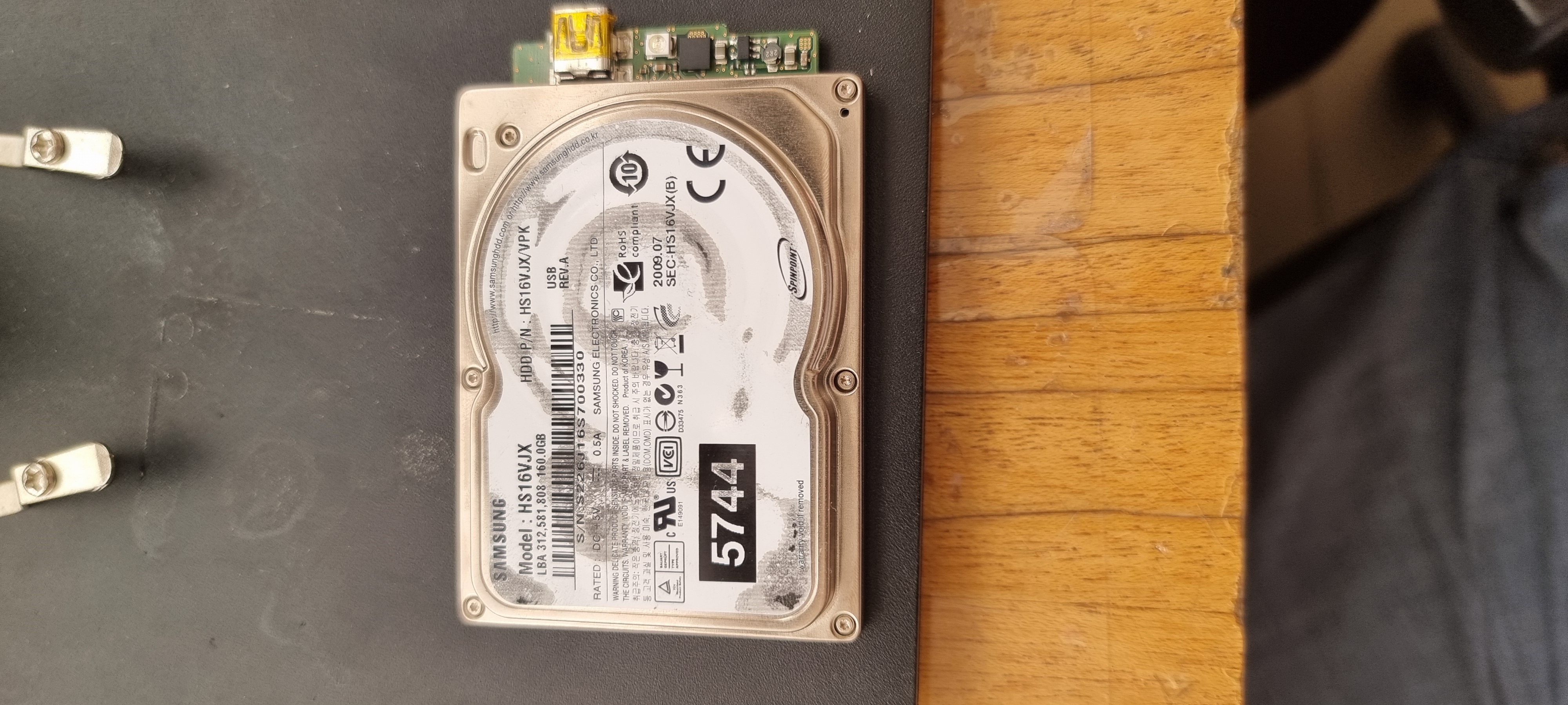

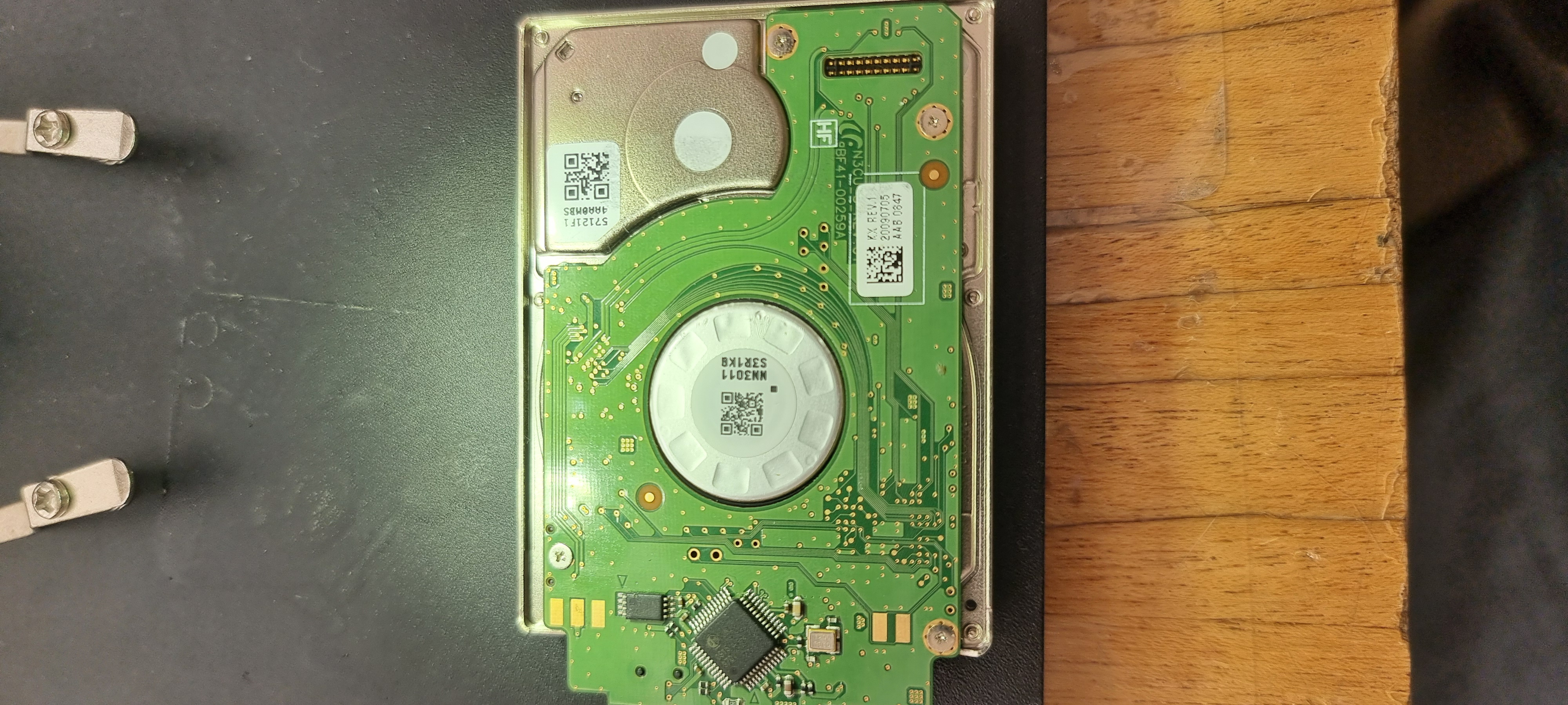

Всем доброго времени суток.

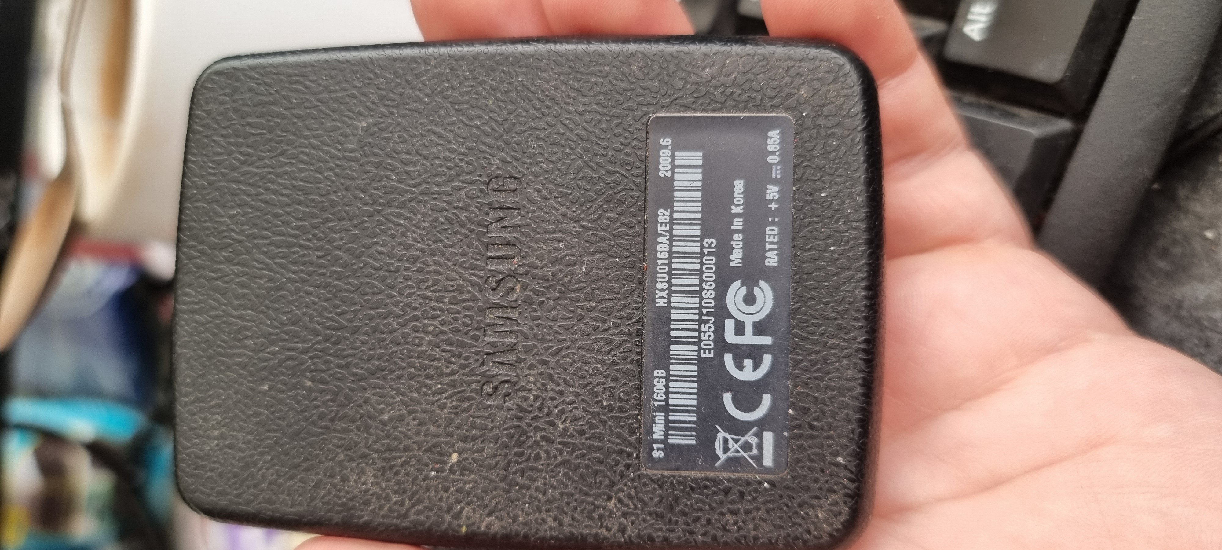

Есть HDD Samsung S1 MINI 160GB. Не определяется и тихонько стучит.

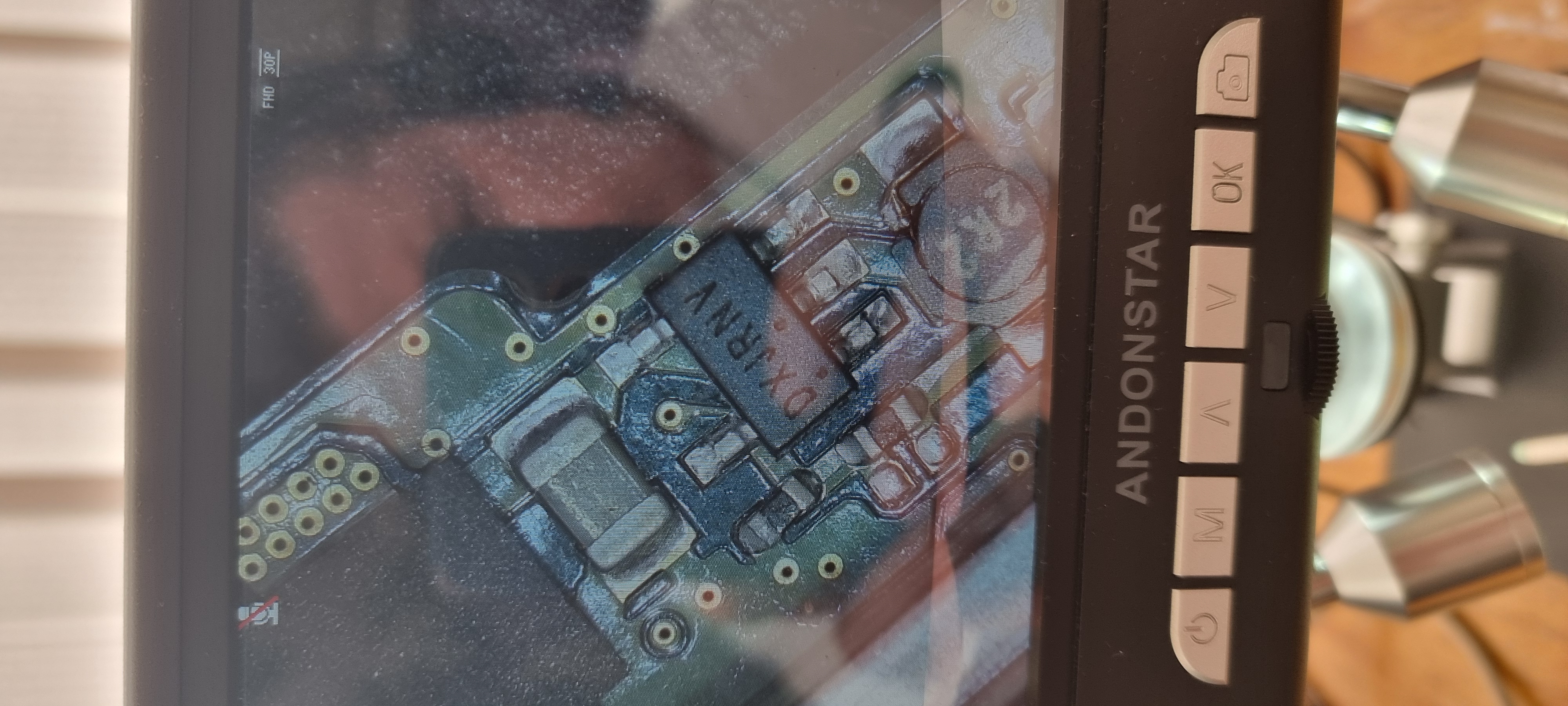

Посмотрел контроллер, нашёл элемент с маркировкой "DXJRNV". Сильно греется и 2 отверстия. В интернетах не смог опознать что за элемент.
Может кто подскажет, что это такое? Или может у кого был опыт с этим HDD

Здравствуйте!
Этот элемент - с большой вероятностью ШИМ-контроллер. Лучше всего проверить напряжение на его выводах, по ним можно будет судить о неисправности.
Эти диски очень редкие, я ни разу не встречал, проверить не на чем. Если у коллег есть в наличии - подскажут чуть позже.
А если плату снять с диска - элемент тоже греется?
