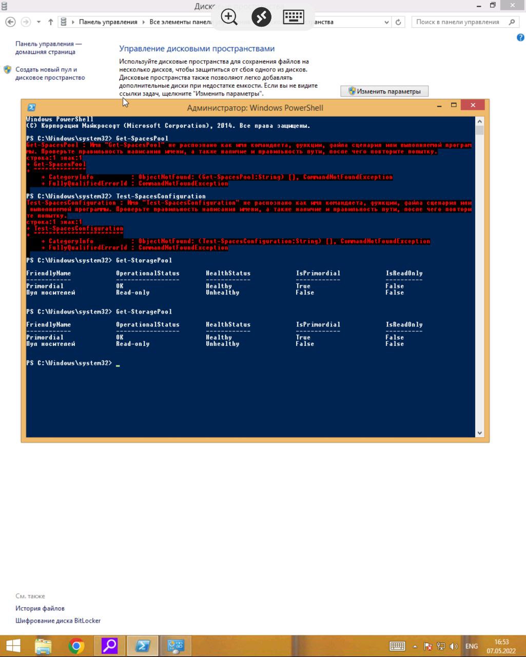

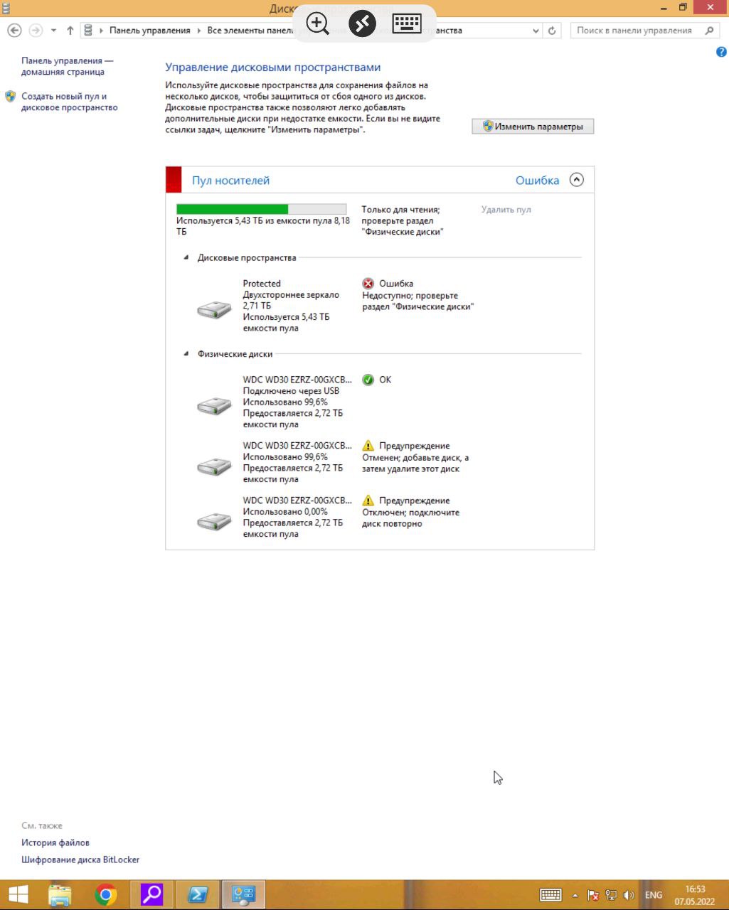

Столкнулся с такой проблемой. Было дисковое пространство из двух HDD по 3 Тб, режим двустороннее зеркало. По какой-то причине один из дисков был помечен как сбойный. Я его вынул, форматнул на другом компе и поставил обратно. В меню настройки дисковых пространств попытался удалить его фантом из пула - не удалился. Тогда попытался добавить его как новый диск в массив. После этого дисковое пространство превратилось в тыкву (в приложении).
Не читается, даже не отображается в проводнике. Вопрос: он пишет что один из носителей в состоянии "Ок", пишет что пул в состоянии "Только чтение", но при этом не дает его читать. Я так понял, что инфа, в принципе, наверно, не повреждена (на том оставшемся диске), просто у него какой-то неправильный флаг выставлен. Правильно ли я это понял? Как мне его поменять? Или может через PowerShell как-то удалить неправильные диски? Я начал курить доки PowerShell по дисковым пространствам, но опасаюсь сделать что-нибудь неправильно и ухудшить ситуацию.
