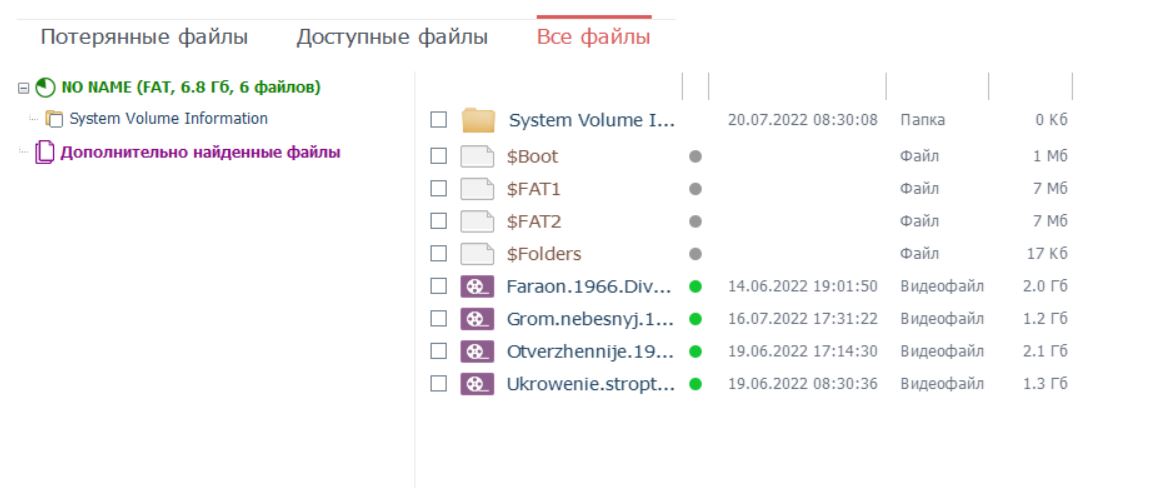

У меня есть новая флешка 32 Гб.Поработала два дня и перестала открываться. А потом и форматироваться. После долгих мучений и низкоуровнего форматирования удалось ее запустить создав новый том. Но емкость упала до 14 ГБ.Файлы мне не нужны. Но можно ли как-то восстановить первоначальный обьем флешки?Или хотя бы увеличить его.Прошу спецов дать совет. Можно ли в этом случае что-либо предпринять?Скриншот с R.saver прилагаю.

Здравствуйте, ремонт флешек - бессмысленная задача, не исключено, что у вас флешка, китайская подделка меньшей емкости и вы получили сейчас ее реальный обьем. Мы сами не ремонтируем ни флешки ни SSD накопители, только восстанавливаем с них данные. А с учетом того, что вы где то смогли найти ПО для ремонта флешки - рекомендую там и задать ваш вопрос. А восстановление данных производится другими методами, поскольку все ПО для ремонта флешек полностью уничтожает всю информацию, что в нашем случае неприемлемо.
