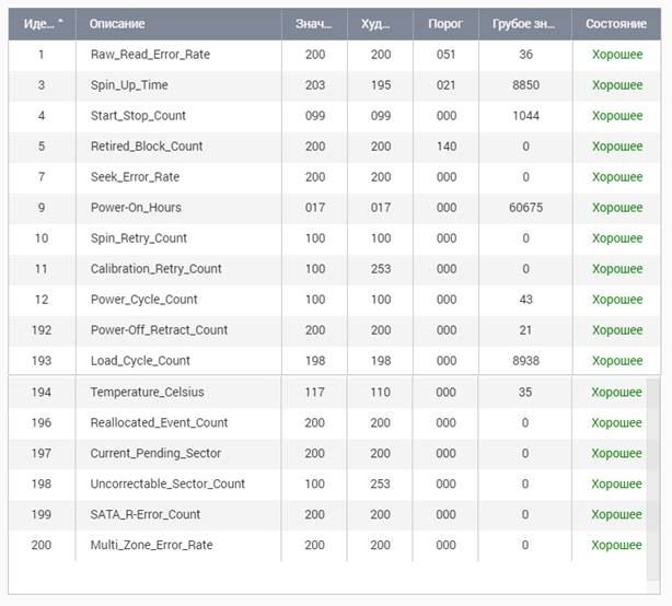

Модель диска WDC WD60EFRX-68MYMN1 82.00A82
Крутится в NASе он уже 7 лет, но т.к. NAS - домашнее хранилище (фото, видео, фильмы и т.п.), то нагрузка на него не была большой - SMART прилагаю
А как может отреагировать контроллер на вставленный обратно диск с ремапами (если его вставить обратно до включения)? По идее, он ведь обнаружит несоответствие только при чтении конкретно из места с ремапами? И при обнаружении - будет ли он как-то "лечить" несоответствие контрольной суммы? Сремэплены только 7 секторов - т.е. это, скорее всего, какой-то один файл. По расположению - ремапы в самом конце диска (99.85% от начала)

7 лет - уже точно надо менять и сразу все, предварительно получив данные с них. Небольшая нагрузка - это если НАС вы почти никогда не включали, а если он все время включен, то износ диска все равно идет. У дисков пока вы к ним не обращаетесь тоже есть задачи, тесты поверхности разные и не только. У вас наработка уже больше 60000 часов у дисков. По опыту работы с дисками - 5 лет наиболее частая грань, когда дальше будет как повезет.
