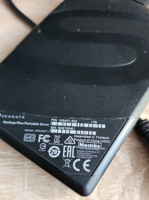

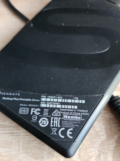

Добрый день. Проблема с портативным внешним жестким диском Seagate 1k9ap1-502 (1ТВ)

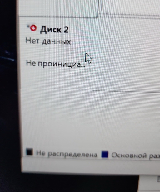

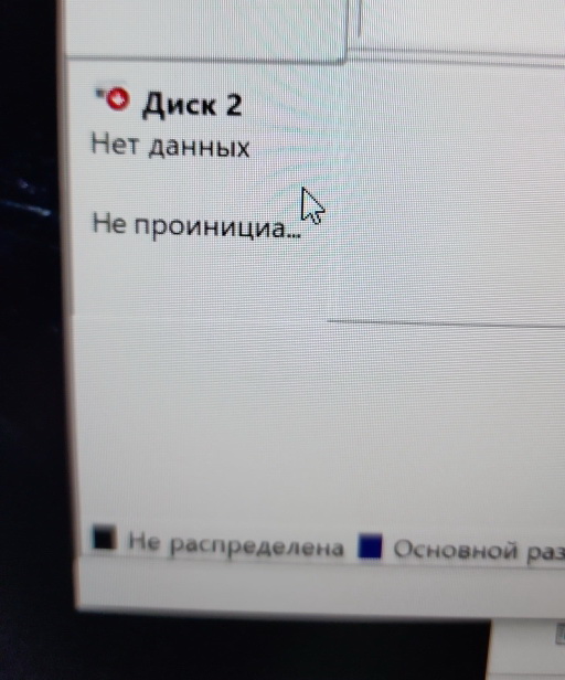

Перестал читаться ноутбуком. На несколько дней забыли и не отключали его от ноута. После этого перестал читаться.
Винт 100% не роняли, не ударяли. Детей в доме нет. В диспетчере устройств ноут его видит как неинициализированный. Инициализация выдает ошибку.
В HDD архив фотографий родвстенников за несколько десятилений! как быть? Сколько приблизительно может стоить услуга по переносу данных...?

Здравствуйте.
Если ваше предположение по поводу отсутствия физических воздействий верно, то чаще всего обозначенные вами симптомы указывают на деградацию магнитных головок и поверхности. В этом случае стоимость составит порядка 12 000 рублей.
Бывают более лёгкие случаи с похожими симптомами, 9 000 рублей.
Но бывают также и случаи полного выхода из строя блока магнитных головок или даже "запила" - это когда головка касается поверхности пластин и оставляет глубокие царапины, или даже обдирает значительную площадь магнитонесущего слоя. Здесь уже работа намного дороже и есть риски полного уничтожения информации, либо прихода диска в состояние, исключающее возможность восстановления.
В таких случаях, даже для обозначения примерного диапазона уже требуется знать модель жесткого диска, находящегося внутри коробки, модель на коробке тут не поможет.
Сказать что-либо точнее на основе предоставленной вами информации затруднительно. Полную определённость можно получить после диагностики специалистами, у нас это бесплатно.
Либо, если это будет удобнее, можно сохранить диагностический дамп утилиты R.tester и переслать его нам. Если диск отдаст о себе достаточно информации (а так бывает не всегда, если ему совсем плохо - не отдаст) по ней мы увидим там модель диска и сможем удалённо определить его состояние намного точнее.
