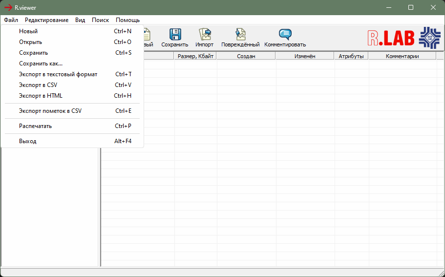

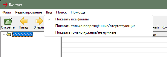

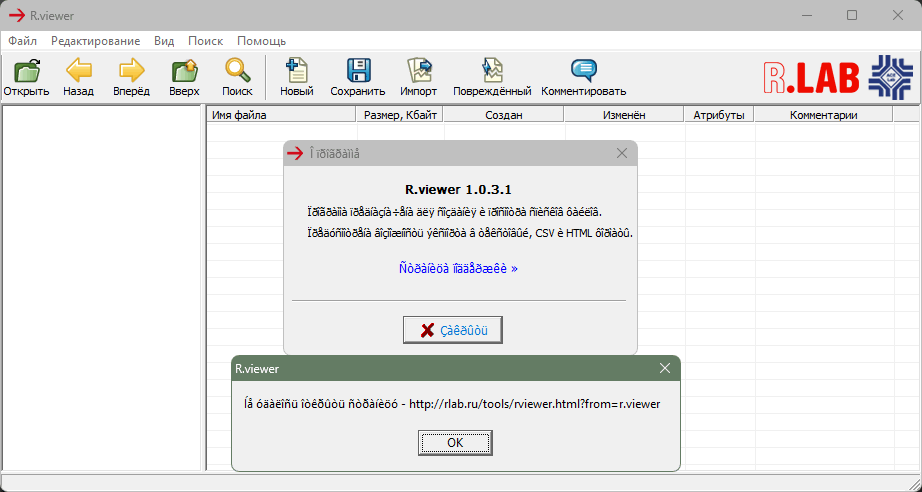

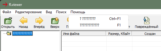

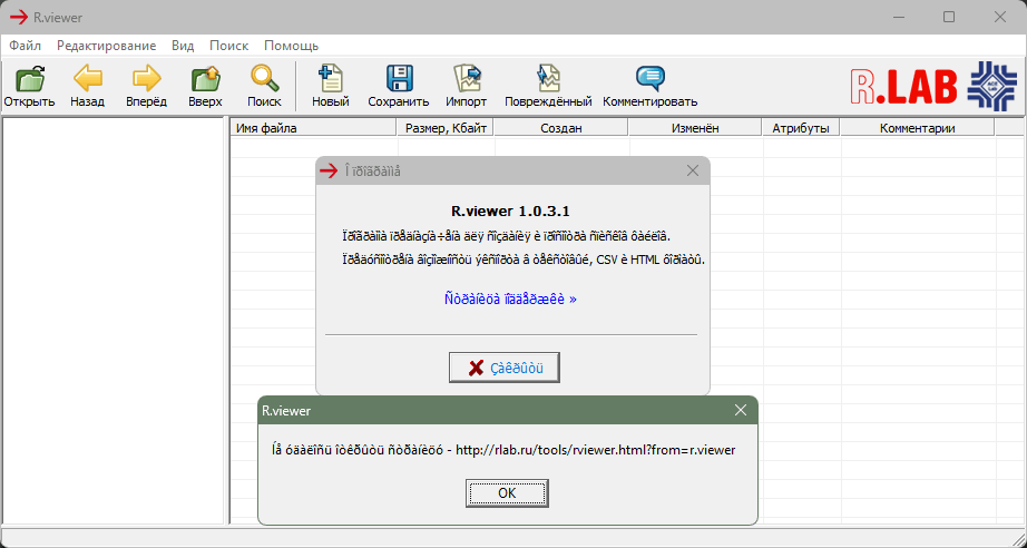

Здравствуйте! Спасибо за заботу о пользователях и предоставление бесплатных программ!
Я запустил R.viewer в среде Windows PE 11(x64), English (загрузочная флешка). Некоторые пункты меню отображаются на русском языке, некоторые - нет. Предполагаю, при разработке программы заданы какие-то некорректные параметры шрифтов. Прошу исправить программу, если это возможно.

Спасибо за обратную связь. К сожалению, в данный момент разработка программы остановлена, и её возобновление в ближайшее время не планируется.
Текущая версия собиралась ещё до выхода Windows 8. Предполагаю, что такое отображение шрифтов связано с изменениями в современных версиях OS, по сравнению с версиями Windows, актуальными в те времена, когда программа создавалась.

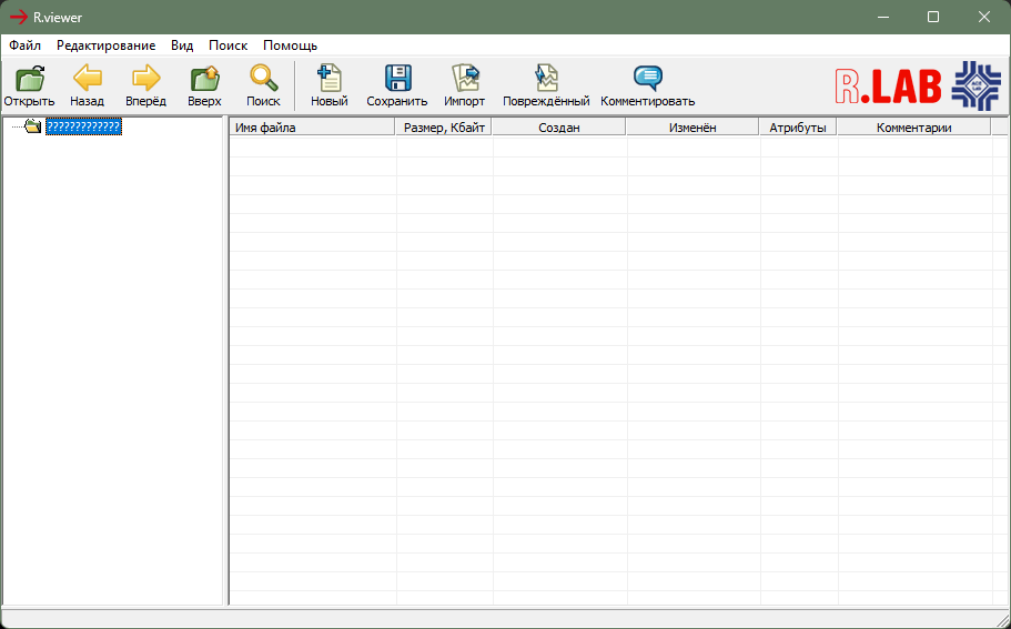

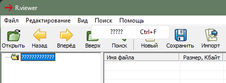

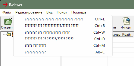

  От: Konstantin 23 мая 2025 г. 17:45

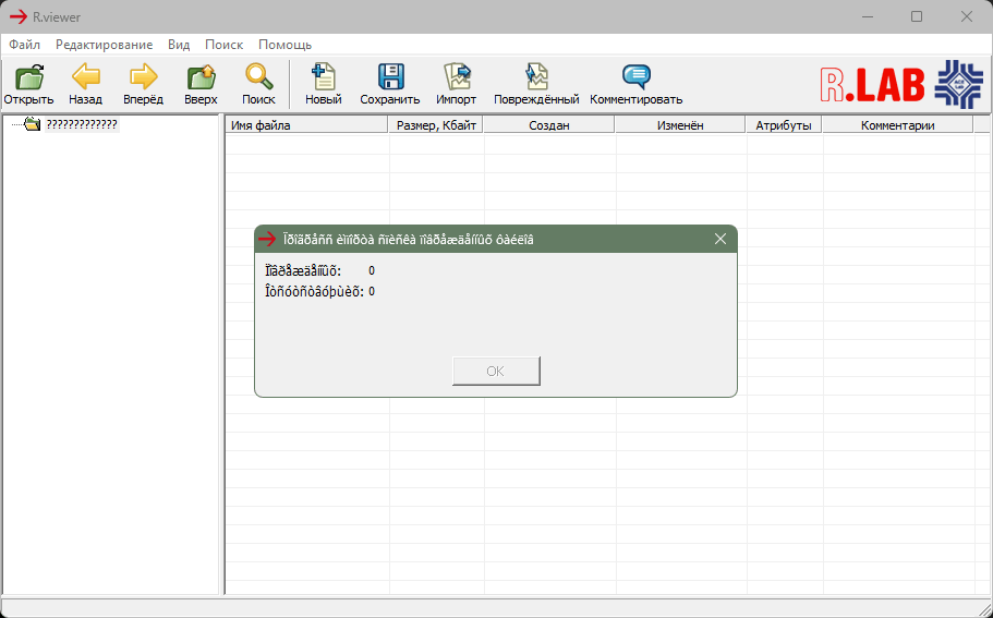

Предполагаю, что со шрифтами связана и ещё проблемка: после работы R.Saver копирует восстановленные данные в папку по умолчанию "Восстановлено". Попытка добавить эту папку в R.viewer ни к чему не приводит - в дереве создаётся название "??????????????" и более ничего не происходит. Если же переименовать папку "Восстановлено" на любое имя на английском - список директорий нормально создаётся, но попадающиеся в дереве имена с русскими символами отображаются "?????????????". Если импортировать список файлов для сравнения, и в пути к файлу не английские символы - программа эти файлы не обнаруживает.

  От: locale 26 мая 2025 г. 18:22
Судя по всему, дело в отсутствии ряда шрифтов в некоторых современных сборках Windows. Например, у меня на 11й pro английской - всё отобразилось нормально, а на 11й home - нет.
В качестве временного решения, рекомендую поискать в поисковых системах, какие из шрифтов, ранее установленных по умолчанию, могли не попасть в современные версии, и установить их.
Мы позже вернёмся к этому вопросу, выясним, какого именно шрифта не хватает, и напишем инструкцию по его добавлению. Либо пересоберём саму утилиту.
