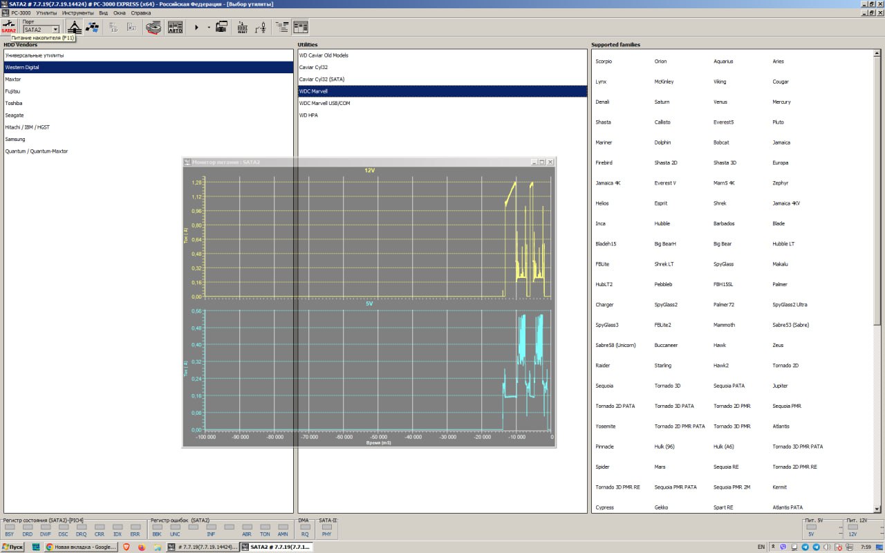

Это график монитора старта WD с больным 190м
а это видео как получить доступ , и что происходит если вернуть родной 02 модуль

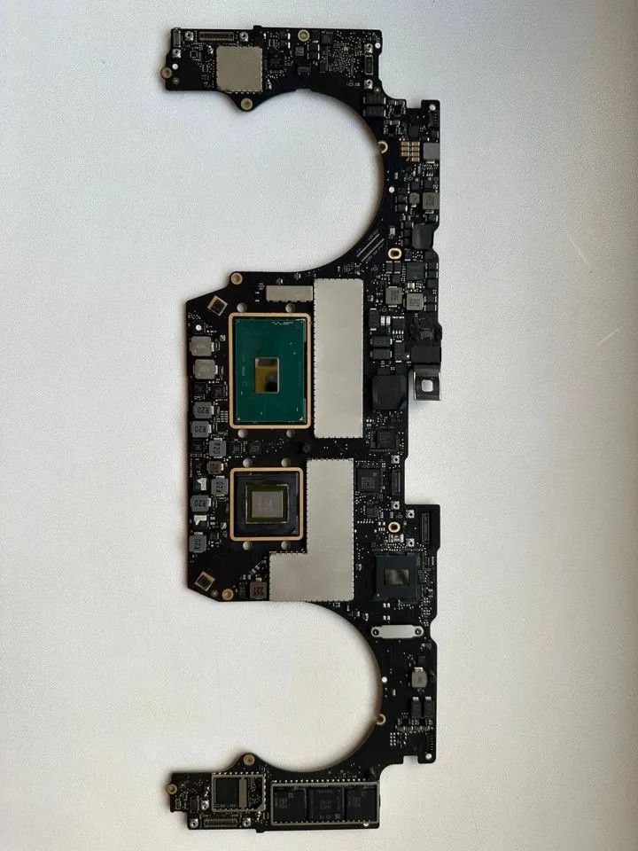

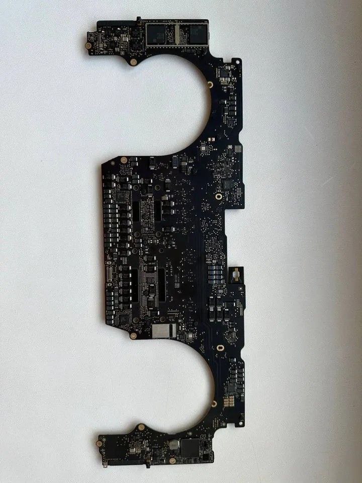

Уважаемые коллеги, вопрос, в данном случае только материнскую восстанавливать (при условии что сама память жива), по другому не слить данные с этого imac (а1707)?
