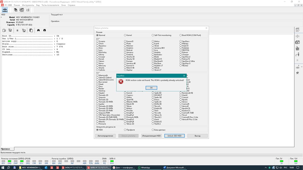

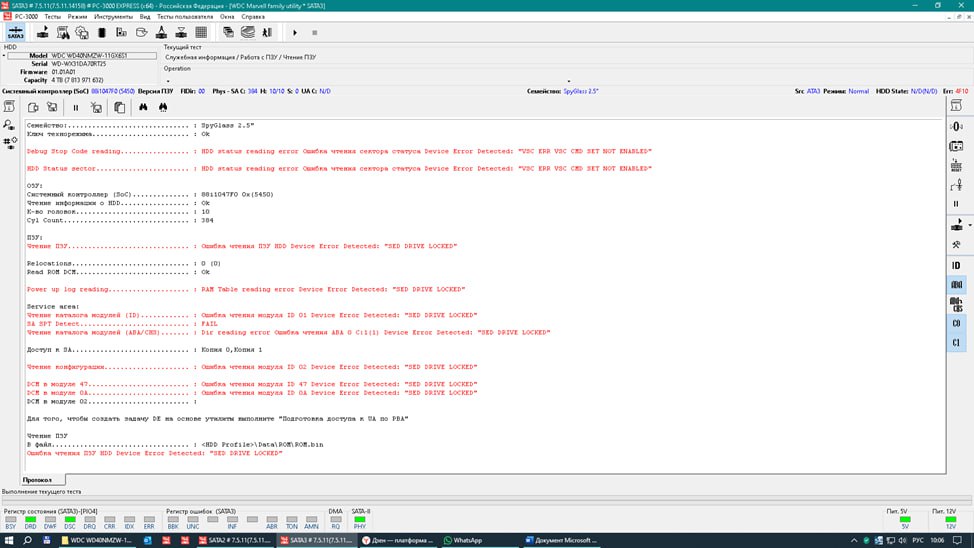

Добрый день всем, вопрос по Spyglass, определяется (USB распаяна) не определяет семейство, вручную заходит в утиль, пишет заблокирован. Выпаял ПЗУ пытаюсь разблокировать пишет нет региона для разблокировки. Диск в таком состоянии что то отдает, но хотелось бы в служебку залезть, что посоветуете?
Попробуйте принудительно скорость порта уменьшить до SATA I
ничего не меняется, вообще я так понимаю в этой прошивке ( 02.1CR) как будто нет блокировки, есть ресурсы такие же, то ПЗУ тоже не хочет разблокировать или утилита не может их?
ПЗУ разблокируется только после ПРОЧТЕНИЯ , а читать програматором или на старой ВД плате
это понятно, там выше воде все написано
❯ Добрый день всем, вопрос по Spyglass, определяется (USB распаяна) не определяет семейство, вручную заходит в утиль, пишет заблокирован. Выпаял ПЗУ пытаюсь разблокировать пишет нет региона для разблокировки. Диск в таком состоянии что то отдает, но хотелось бы в служебку залезть, что посоветуете?
Диск какого года?
ПЗУ разблокировать не надо. Считать ПЗУ программатором, заблокировать 02, записать ПЗУ обратно. Далее позволит слить ресурсы. Проверить запись. В паспорте убрать галочку SED. Данные читать с расшифровкой в DE
Всем спасибо, так и получилось.
