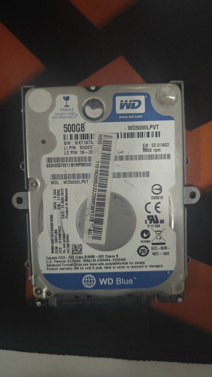

Ребята всем привет, нужно пару советов насчёт доноров, только сильно не пинать новичка)
Пациент, На что обратить во время подбора донора?

❯ А на таких?
На этом как смотреть?
Тоесть куда

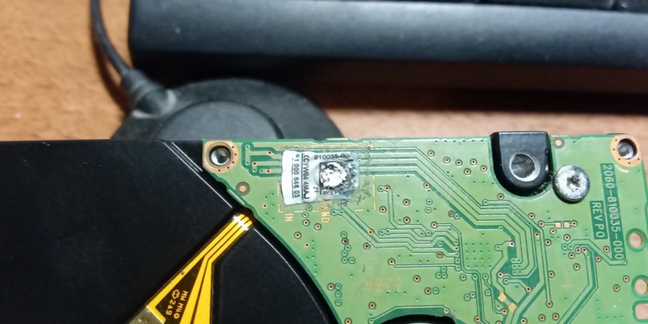

❯ Мы переносили MCU на charger и spyglass. Иногда получалось с первого раза, иногда нет. Платы у них нежные, если прилагать чрезмерное усилия при отделении платы от тушки, то можно пятаки на MCU оторвать. Был charger похожий, с SATA платой все отлично работало, но данные были шифрованы. С родной платой то стартовал нормально, то не раскручивал двигатель, то стартовал только с 0 головой, то только 1 в ПЗУ. Вот у него были оторваны пятаки, повезло, что они были оторваны от платы.
пол года назад принесли 4Тер больного плата ваааапче без признаков жизни фото сразу по прибытии
Valerups
❯ пол года назад принесли 4Тер больного плата ваааапче без признаков жизни фото сразу по прибытии
Перенос MCU решил проблему с доступом к данным?
допрос с пристрастием выяснил автора убившего плату ( почитал в интернете варианты запустить диск ) и диск с несколькими десятками битков отдали клиенту

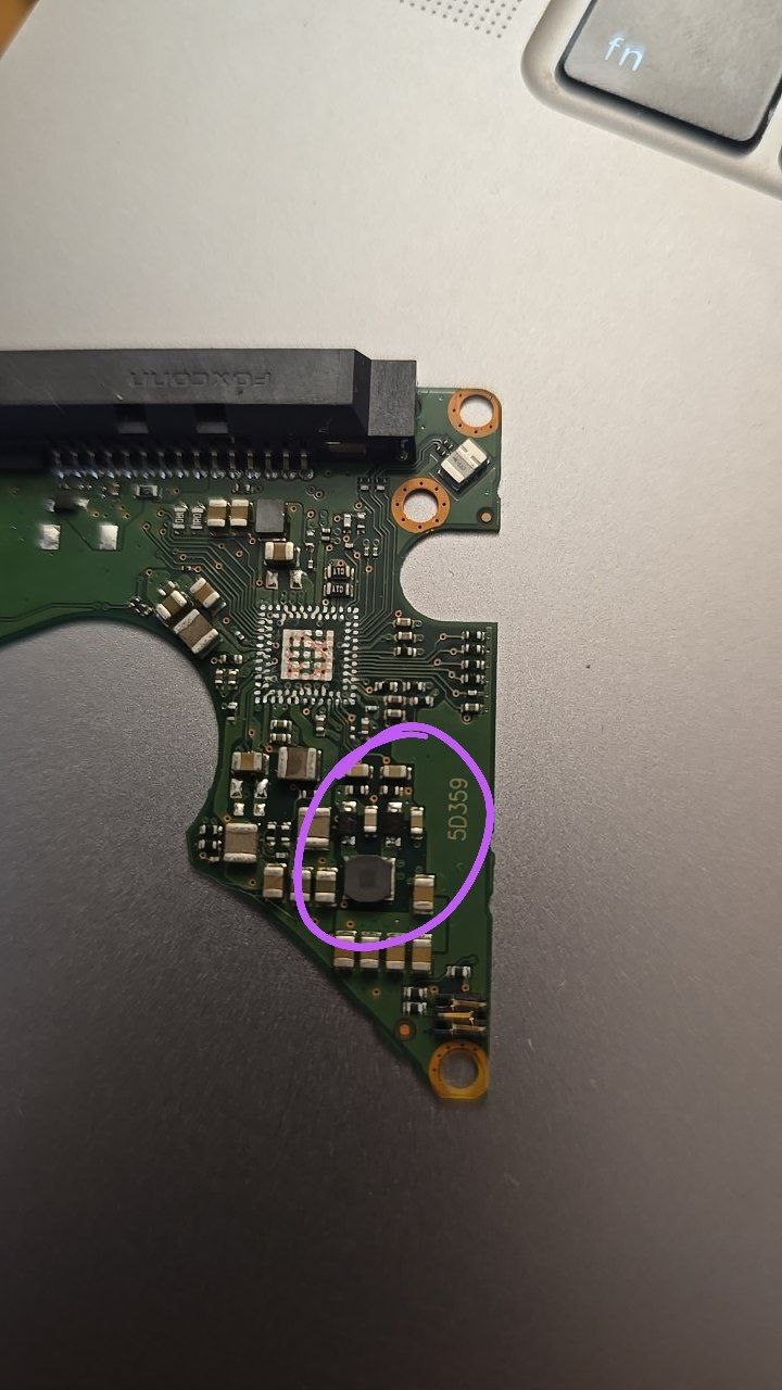

Что то здесь прогорело, судя по фото выше?
ПРОЦ труп
плату перегрели прогреванием
Valerups
❯ плату перегрели прогреванием
А зачем грели её? Или проц пробовали отреболить? (Ну клиент в сц какой то носил, если я правильно цепочку понял)

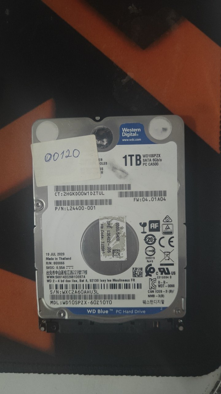

из буквально недавнего
Нет более взрывного симбиоза заводского дефекта многократно усиленого кривыми руками СервиЦентра . это все выясняется уже потом , после приседаний и потеряных нервов . но это потом. Суть, приносят уроненый палмер WD10SPZX-22Z10T у которого головы на блинах .Снимаю ПЗУ. разлочиваю и возвращаю на плату . Блокирую запись . точки 26 и 85 . вскрываю диск и завожу головы на рампу пытаюсь запустить диск , по звуку и по графику стартует нормально но паспорт не поднимает , и к поляне нет доступа Начинаю пытать клиента и сервис . оказывается диск перестал запускаться в ноуте даже в БИОСе перестал определяться, отнесли в сервис . решили диск пересадить во внешний бокс ( слить инфу ) но случайно уронили и диск перестал стартовать
повезло что диск без шифрования , залил разлоченое ПЗУ в живую плату и слил всю инфу
