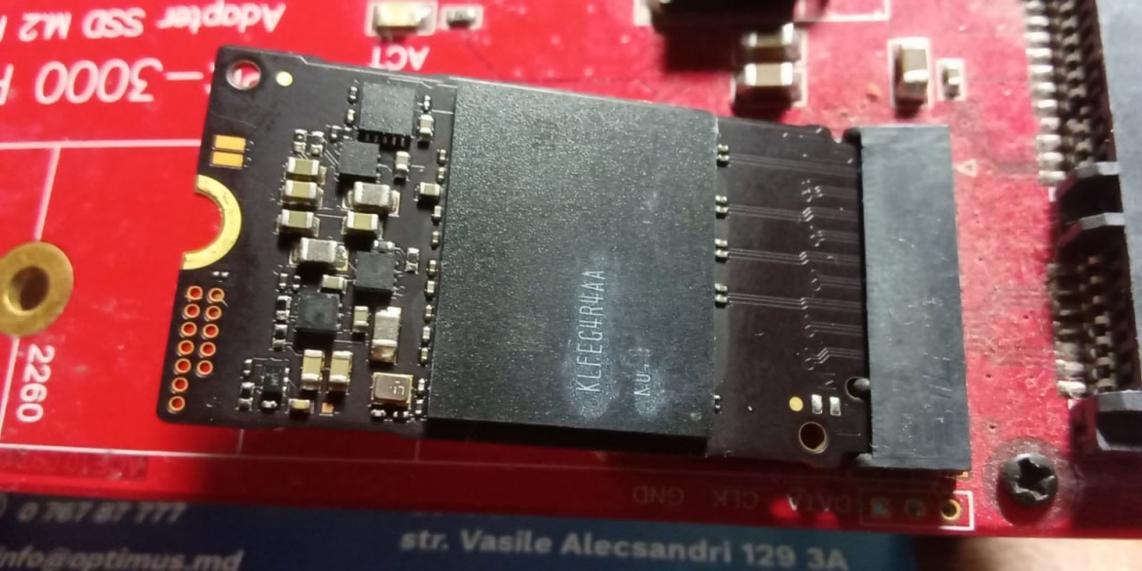

Помогите определить производителя?
СПАСИБО!!!
задача выцепить из нее инфу . а сука греется кук утюг

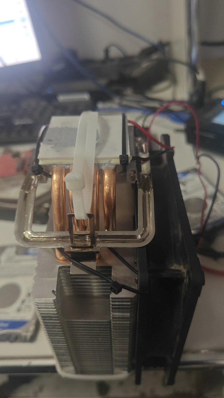

Сделал вот такое, -30 дает
Valerups
❯ Сделал вот такое, -30 дает
На базе пельте?
itsoftservice
❯ На базе пельте?
Да
❯ На базе пельте?
Но и -30 иногда на некоторых чипах бесполезно)
Valerups
❯ Но и -30 иногда на некоторых чипах бесполезно)
+ freezer?
Или конструкцию в морозилку?
не смешите мои тапочки , на пельтье с воздушкой НЕВОЗМОЖНО
у меня с водяным охлажением и то проблема
Valerups
❯ не смешите мои тапочки , на пельтье с воздушкой НЕВОЗМОЖНО
Я больше - 14 от пельтье не добивался. Но мало ли
Сколько коскадов?? и объем охлажения?
Gorby1970
❯ Сколько коскадов?? и объем охлажения?
Делал подобную конструкцию с несколькими холодильниками последовательно и засовывал в морозилку бытового холодильника. Без пациента, временно можно получить -45. Потом морозилка начинает нагреваться. Сами холодильники Пельтье много тепла выделяют...

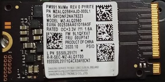

Подскажите семейство плиз
Павел Пихтовников
SpyGlass 2 U
❯ Подскажите семейство плиз
Прочитал ПЗУ , разлочил и узнал

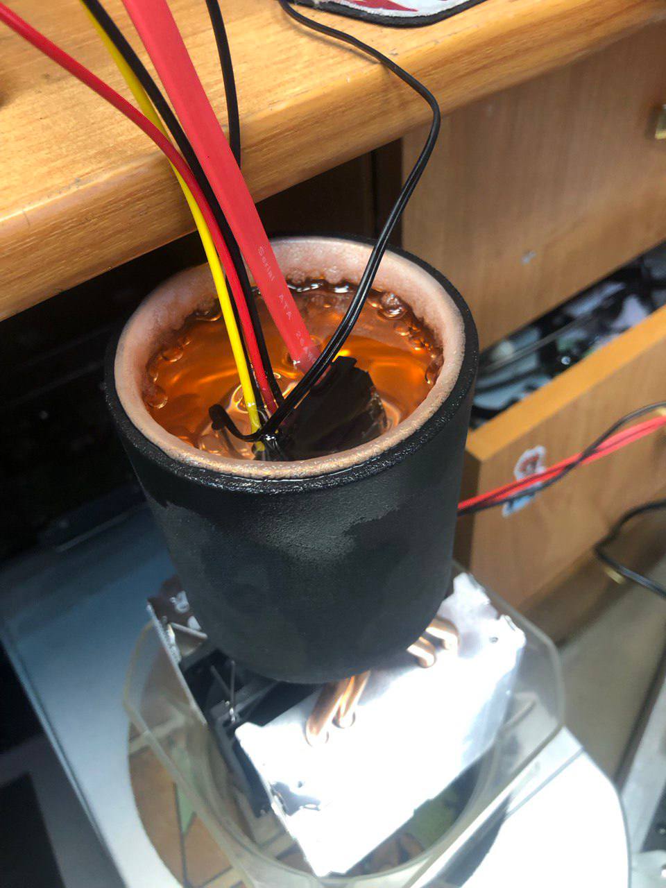

Пельте + иммерсионная жидкость
Заморозка жидким газом ничего не дало , отдал
Mega
Издалека на борщ похоже🤣. А до какой температуры удается охладить так? У меня похожий пельтье был, но сильно не охладить было
Astanin_Ilya
-12
Жидкость лучше тепло отводит от чипа
