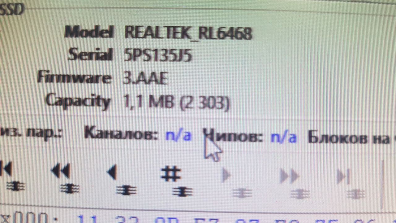

evserv
❯ Maybe you need to use slow responding solution?
does the disk have USB and SATA connections?
confinio
when using the usb
📎 /m/tga/pc-3000-support/document/2507/6793_image_2025-07-29_02-54-02.png
evserv
❯ when using the usb
First you need to adapt this disk for SATA connection and then work through the SATA connector
Инфа для разработчиков...почему некоторые пункты на фото отображаются как ок при условии что винт не видится да же как усб...

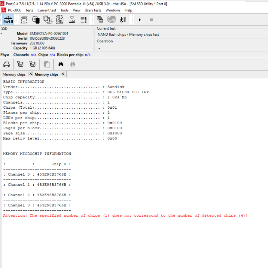

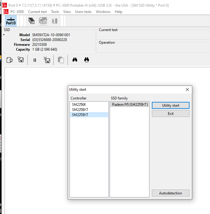

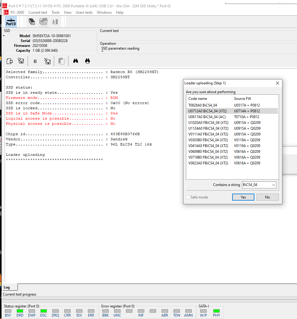

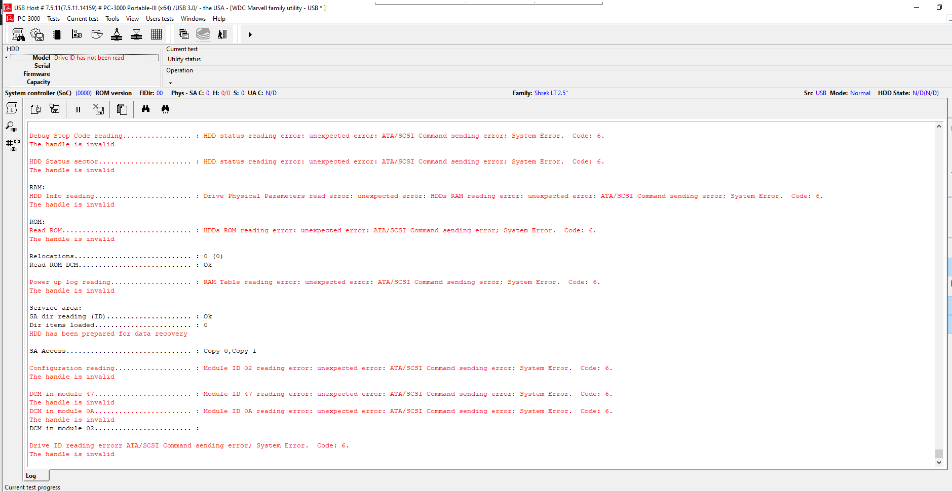

confinio

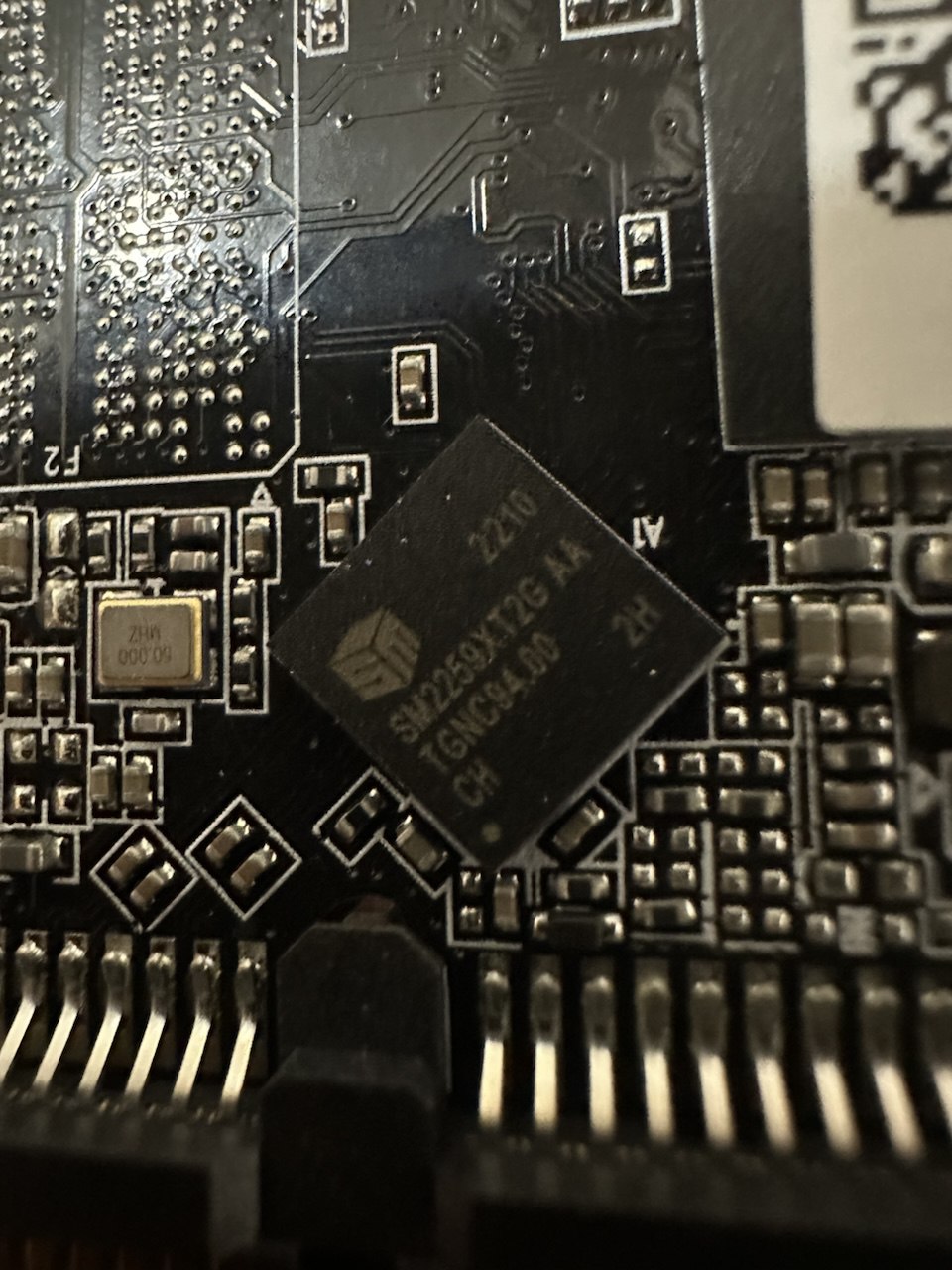

anyone know if pc-3000 has a loader for this 1TB SSD which is showing as 1GB ?
📎 /m/tga/pc-3000-support/document/2508/6813_image_2025-07-31_20-57-57.png
And none of these available loaders seem to work
📎 /m/tga/pc-3000-support/document/2508/6814_image_2025-07-31_21-16-07.png
if memory chips test fail will loader always fail to upload ?
📎 /m/tga/pc-3000-support/document/2508/6815_image_2025-08-01_02-23-11.png
Anyone know if it’s possible to export a loader from pc-3000 ?

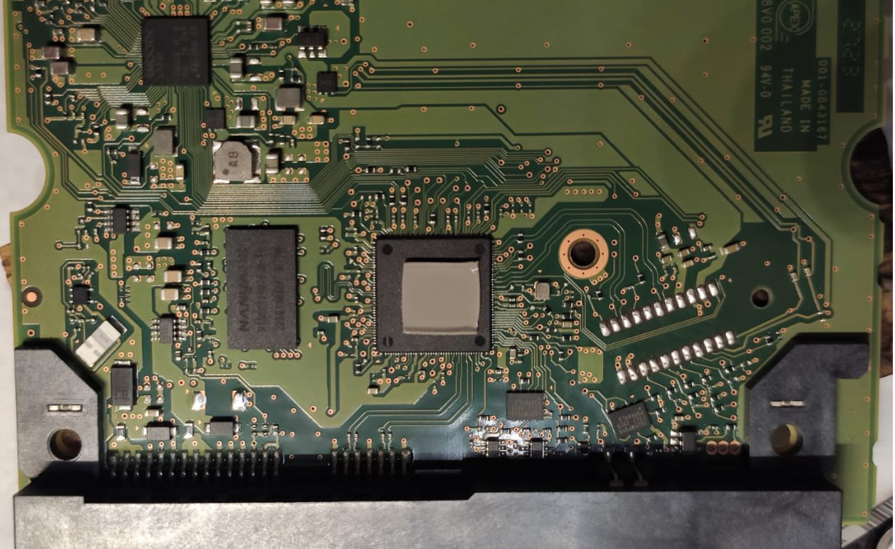

RaidGroup_Ufa
Всем доброго дня. Подскажите плиз. HTS721010A9E630 раскручивается, выходит в готовность, паспорт не отдает. Головы из парковки не выводит. Коммутатор вышел из чата? В сборе донора нет, только банка, плата донора на банке головы из парковки выводит.

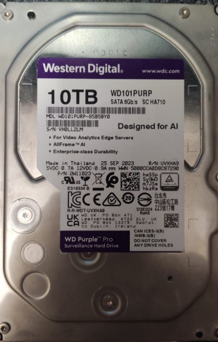

Gorby1970
Здравствуйте. Есть такой WD101PURP...blob:https://web.whatsapp.com/89a06a9e-ad94-4cff-b15e-83f7b863d582
Sebastianius
❯ Всем доброго дня. Подскажите плиз. HTS721010A9E630 раскручивается, выходит в готовность, паспорт не отдает. Головы из парковки не выводит. Коммутатор вышел из чата? В сборе донора нет, только банка, плата донора на банке головы из парковки выводит.
Вась, а после подачи супера как ведет себя?
Gorby1970
В какой из флэшек прошивка?

RaidGroup_Ufa
❯ Вась, а после подачи супера как ведет себя?
Отдает только версию вари в паспорте, ни чего не читает т.к. головы из парковки не выводит. Головы снимал смотрел. Визуально в идеале.
Gorby1970
Камукакер сдох.
У них это не редкость.

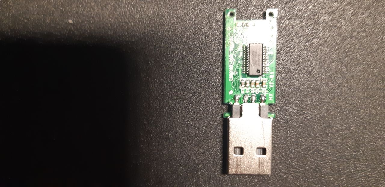

Igor Tty

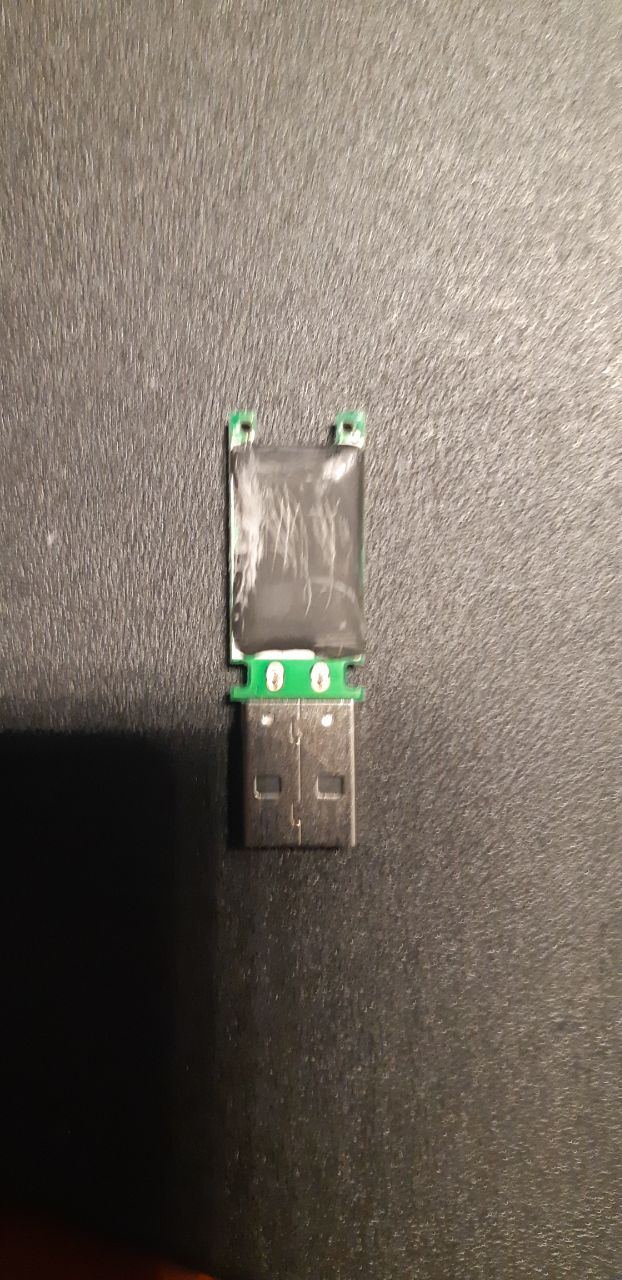

Всем доброго дня. Подскажите пожалуйста как сделать дамп с флешки на контролере Chipsbank CBM2199E AP28535, на плате маркировка CBM2199_COM_180731 (HX YF-01)? На обратной стороне залита клякса
11 августа 2025 г.
Oleg Gritsev
Снять контроллер и припаять проводки согласно выводам по документации и вычитать дамп. Так же как и в случае с монолитом.
