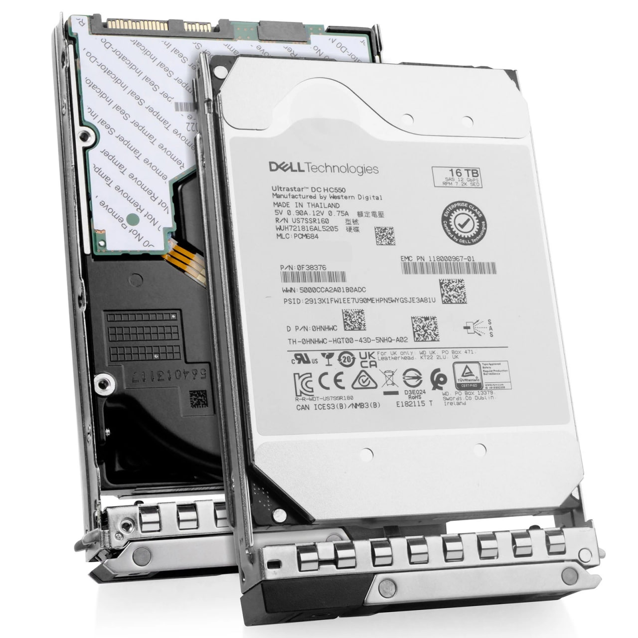

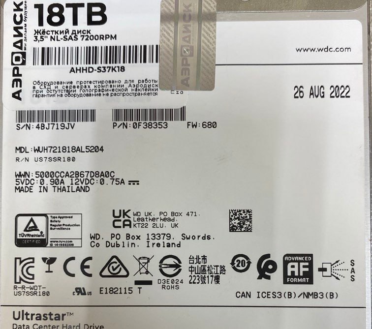

Так же диск НС550 семейства. Есть QR код, но в нем не 20, а 30 символов...пробовал резать начало и конец...не помогает. Как его отрезать правильно?
gold6565
НЕ 30, а 32 наверное ?
evserv
В общем тема пока закрывается так как Макс сказал что это пока не поддерживается😐
gold6565
Я понял о чем разговор, все зависит от того кем его назвать, если он все таки Хитачи , то да 20 символов, если уже не хитачи, то 32

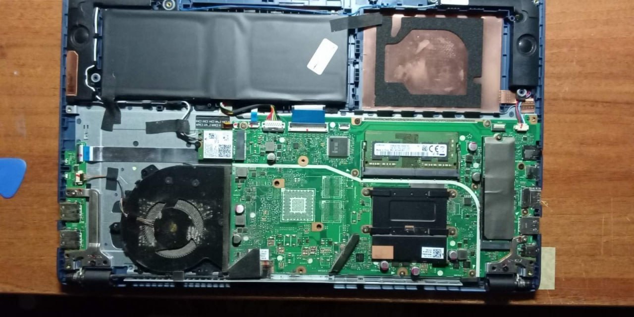

Помогите определить модель , Кроме логотипа ASUS больше ничего , и вопрос 2 , куда и как подключается HDD, SSD 2.5 ?
Aurel Panasel
https://www.youtube.com/watch?v=MPS3SCq_0_E
СПАСИБО , только в косом освещении увидал еле видную маркировку
Aurel Panasel
на видео есть подключение диска . там шлейф нужен
https://aliexpress.ru/popular/%D1%88%D0%BB%D0%B5%D0%B9%D1%84-ssd-asus-vivobook?g=y&page=1&searchInfo=2ta--2c_Li4LgD9Ixqxy81FqYfNe0uOTBGnanZqj4nbHzStUS5MKZU7t7vD7qyWAgKB4eWVM21w-Va4xB_LPi5GJIWHdRS5dAIgHHCfhQPuIUVtztfBS9rvTKXwgpENL
СПАСИБО
