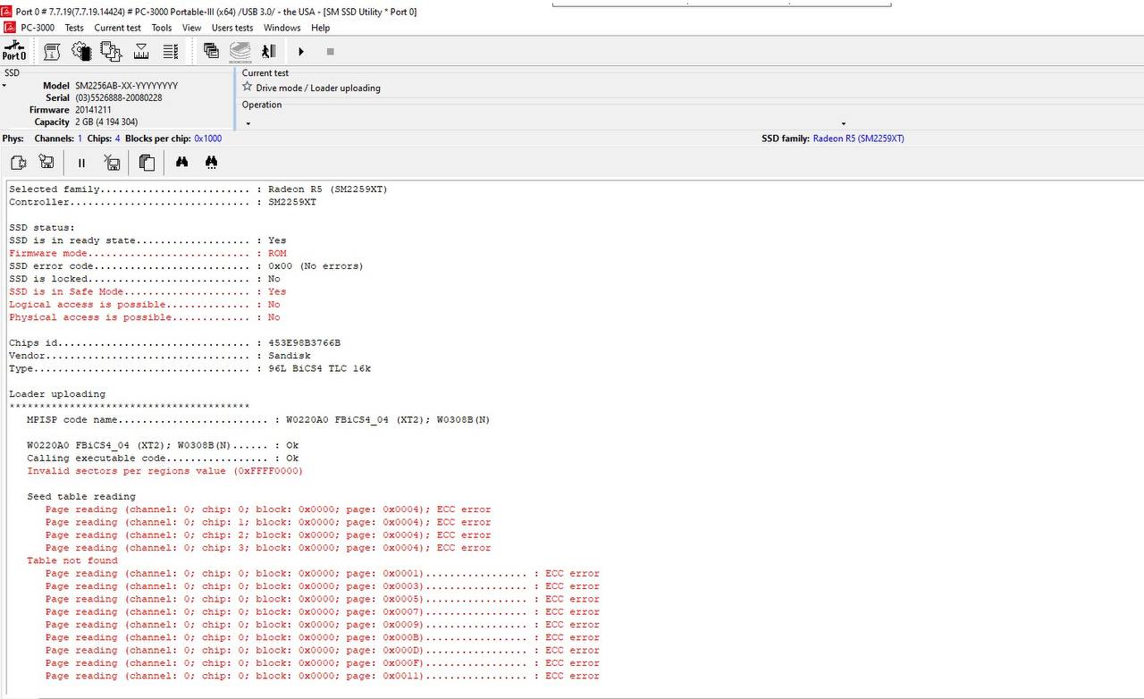

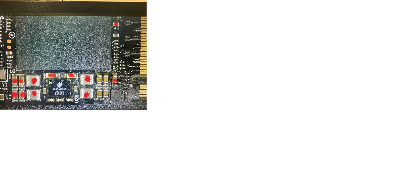

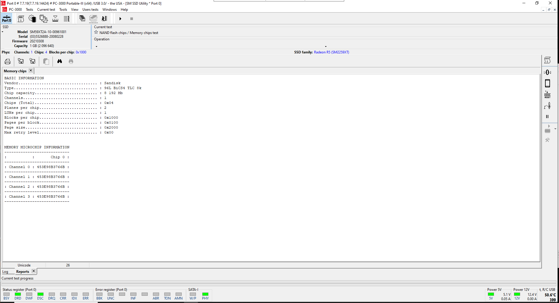

Anyone know what this means ?
Which capacitors can safely be removed ? And the drive will still function

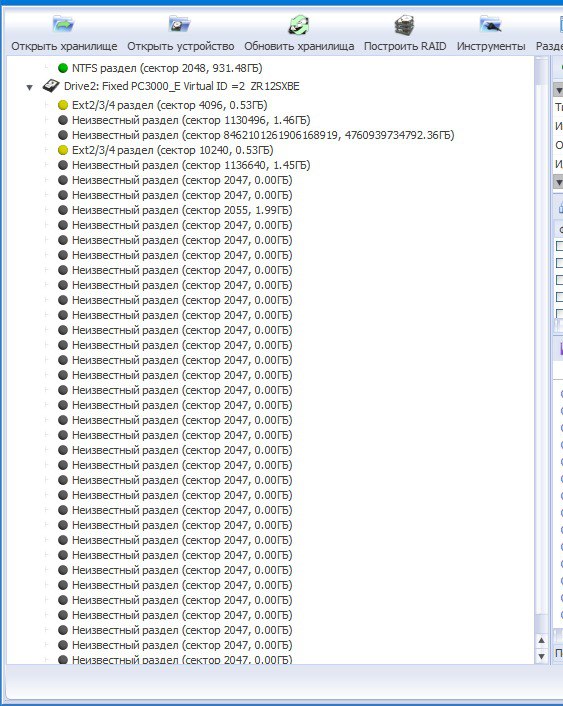

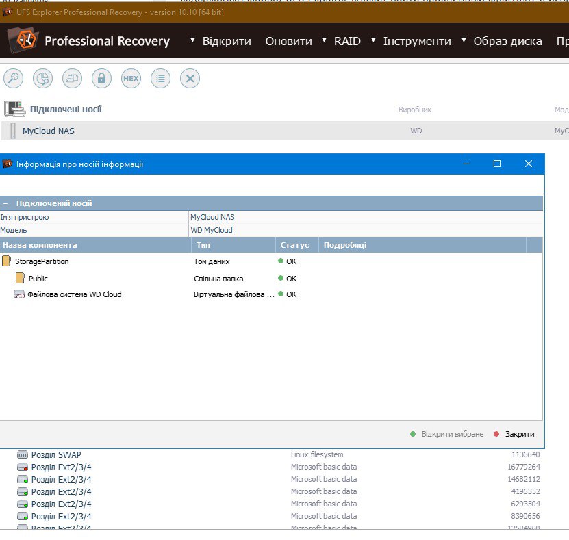

Здравствуйте. Принесли My Cloud Home. Стоит сегейт.. на 6 тб. Винт полуживой. Сделал копию на WD. Как получить доступ к данным? Только через учетную запись на WD.coм,, или есть еще варианты?
❯ Здравствуйте. Принесли My Cloud Home. Стоит сегейт.. на 6 тб. Винт полуживой. Сделал копию на WD. Как получить доступ к данным? Только через учетную запись на WD.coм,, или есть еще варианты?
А в ЮФС эксплорере пробовали открыть?
Нужна версия посвежее.
Вот то что увидел
В папки не входит.

Попробуй в ДЕ была такая функция. Очень интересно, сообщи вышло или нет
Я бы взялся повозиться ради науки
