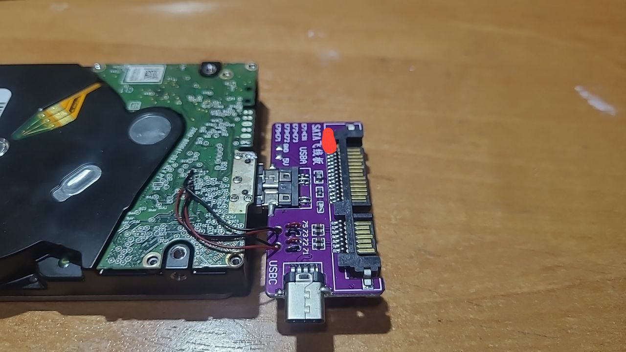

давно использую разъемы от сдохших ССД

Roshan David
Непосредственно припаяйте шнур питания 5 В.

❯ Непосредственно припаяйте шнур питания 5 В.
И вопрос , а мостик отвязан??
А что, на этих платах не подается оно нормально? Ошибка в разводке?
Падение большоеъ
Roshan David
У адаптера этой модели возникла проблема с вращением диска модели 4 ТБ и 5 ТБ.
Sanjar_AK111_Faberge
Щас замерил, да есть такое

Azazehl_Whinchester
Наверное, фиговый предохранитель или резистор стоит
все проблемы начинаются с кухни ( ПИТАНИЕ )
Roshan David
Я столкнулся с той же проблемой, что и вращение жесткого диска, я решил, подключив провод 5 В напрямую, сопротивление резистора может блокировать вращение.
подключите USB-кабель напрямую к жесткому диску, покрутите нормально?
провод прямого подключения, не используйте предохранительный резистор
❯ провод прямого подключения, не используйте предохранительный резистор
Спасибо! Так сделаю но уже завтра
Roshan David
Хорошо, я знаю, что на этой плате есть проблемы с некоторыми моделями, жесткий диск не вращается на 3,4,5 ТБ.
