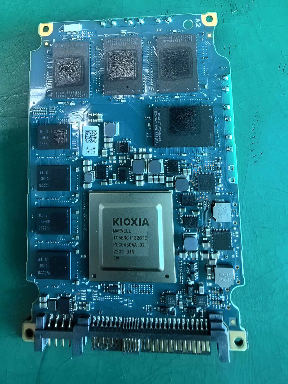

❯ Кто-нибудь знает, как решить проблему, из-за которой PC-3000 Protable Pro не распознает твердотельные накопители SAS корпоративного класса, в частности прошивку Dell EMC?

Это основная модель управления. pc3000sas не может войти в заводской режим. Должна ли ему нужна конкретная прошивка, или есть ли какое-либо решение?

Техподдержка что нибудь вам ответила?
АСЕ не в состоянии отслеживать всю линейку САС а тем более ССД которых развелось туева хуча

❯ Техподдержка что нибудь вам ответила?
Он пока ничего не сказал.
❯ АСЕ не в состоянии отслеживать всю линейку САС а тем более ССД которых развелось туева хуча
У Ace очень слабая поддержка SSD корпоративного уровня из-за специфических блокировок прошивки.

Да, у меня здесь есть модуль pc-3000 portable pro ➕sas.

Есть ли у кого-нибудь в группе программное обеспечение Toshiba, которое может изменять информацию SMART корпоративного класса SSD SAS?
