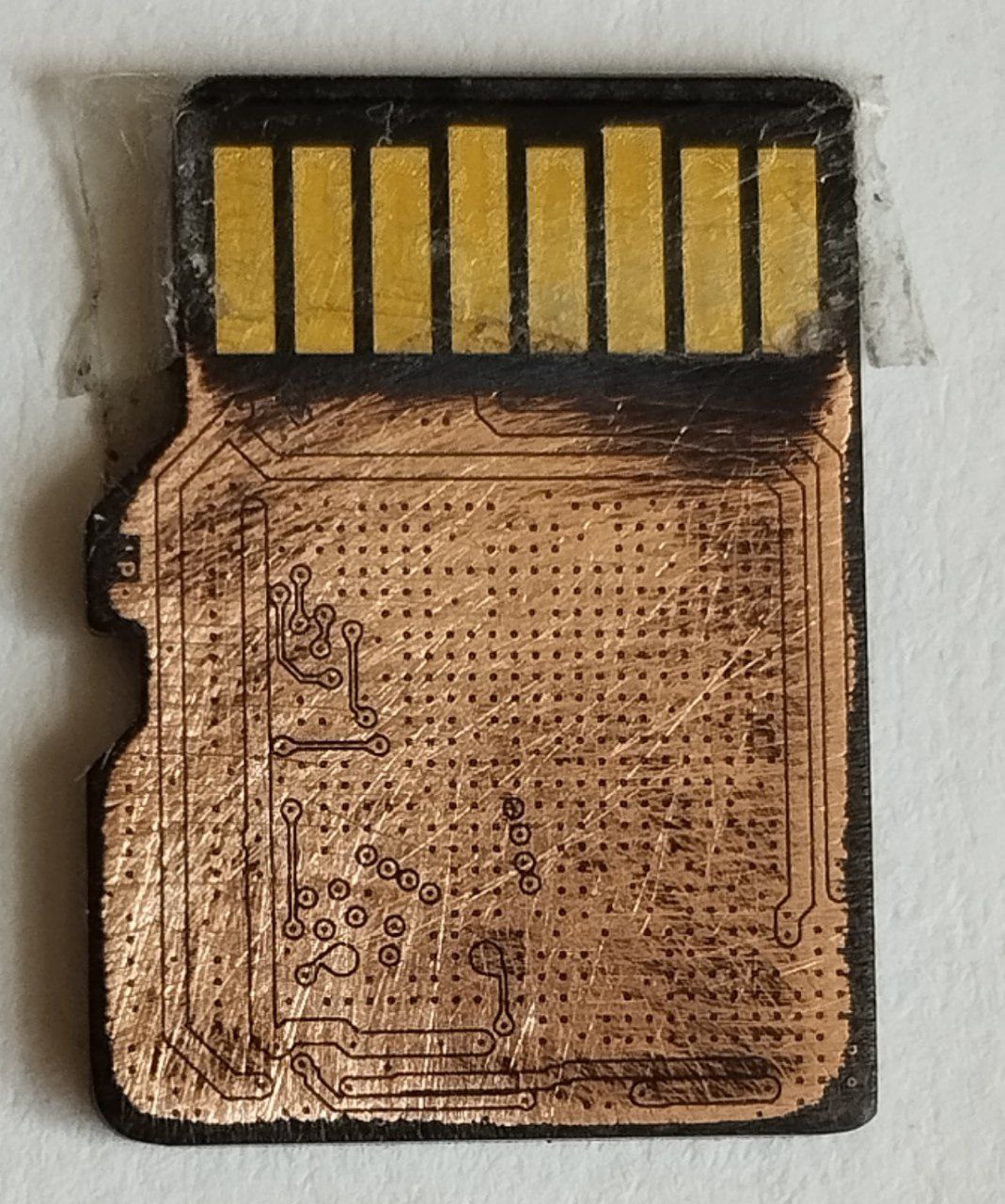

YarSko
Добрый день! Может кто-нибудь обладает информацией по распиновке такой карты памяти? На сайте ничего похожего не нашли
Oleg Gritsev
❯ Добрый день! Может кто-нибудь обладает информацией по распиновке такой карты памяти? На сайте ничего похожего не нашли
Резать верхний слой надо. Но сначала рентген!
YarSko
❯ Резать верхний слой надо. Но сначала рентген!
Спасибо за информацию. К сожалению, такое уже за гранью наших возможностей
Azazehl_Whinchester
Как думаете, стоматологический интраоральный визиограф подойдёт для таких целей?
Oleg Gritsev
❯ Как думаете, стоматологический интраоральный визиограф подойдёт для таких целей?
Ну если постараться. Там поток лучей ламинарный и мелкие проводники плохо видно. Дорожки можно разглядеть. Нужно делать несколько фото под разными углами. Лучше подходит рентген с узким пучком и напряжением анода 80-140 киловольт. Но лучше всего результат от Micro CT scanner.
Azazehl_Whinchester
❯ Ну если постараться. Там поток лучей ламинарный и мелкие проводники плохо видно. Дорожки можно разглядеть. Нужно делать несколько фото под разными углами. Лучше подходит рентген с узким пучком и напряжением анода 80-140 киловольт. Но лучше всего результат от Micro CT scanner.
Понял, спасибо. У меня просто в доступе только стоматологический есть. Ради интереса попробую тогда им сделать
Oleg Gritsev
Да они тоже разные бывают. Но современные дают не плохие результаты особенно панорамный!!
