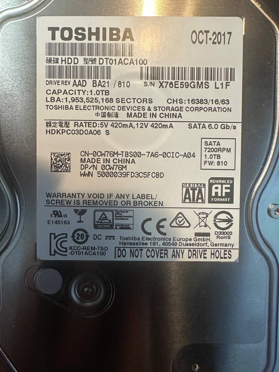

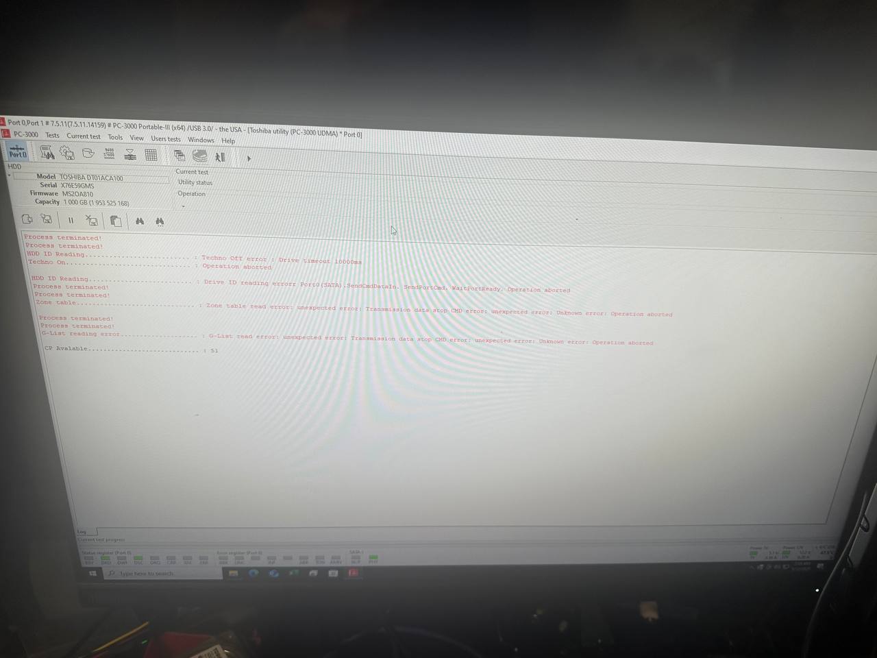

Can anyone help me with this ?
Andres_Donetsk
Потому что утилита не та. Это не Toshiba
точно . был не внимателен
confinio
I don’t understand
I chose the Toshiba utility for the Toshiba drive
Andres_Donetsk
This is Hitachi ARM
Zed223
its not native toshiba
confinio
I should choose hitachi utility ?
ДА
Andres_Donetsk
This is Hitachi ARM
Azazehl_Whinchester
❯ I should choose hitachi utility ?
Yes, some WD and Toshiba is Hitachi ARM inside
confinio
Thank you everyone!

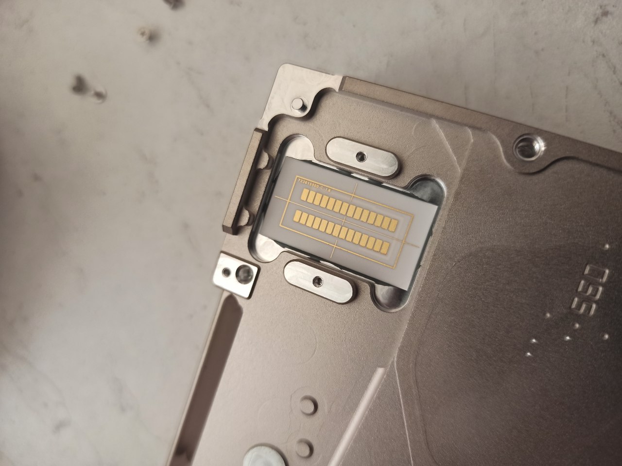

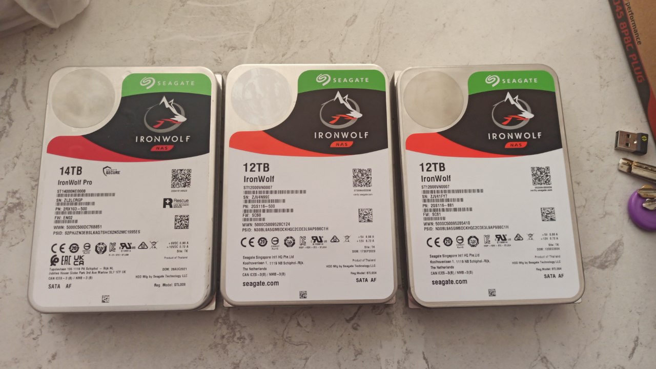

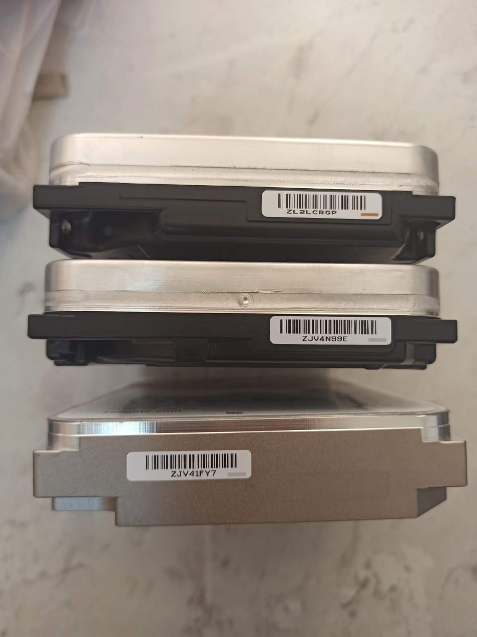

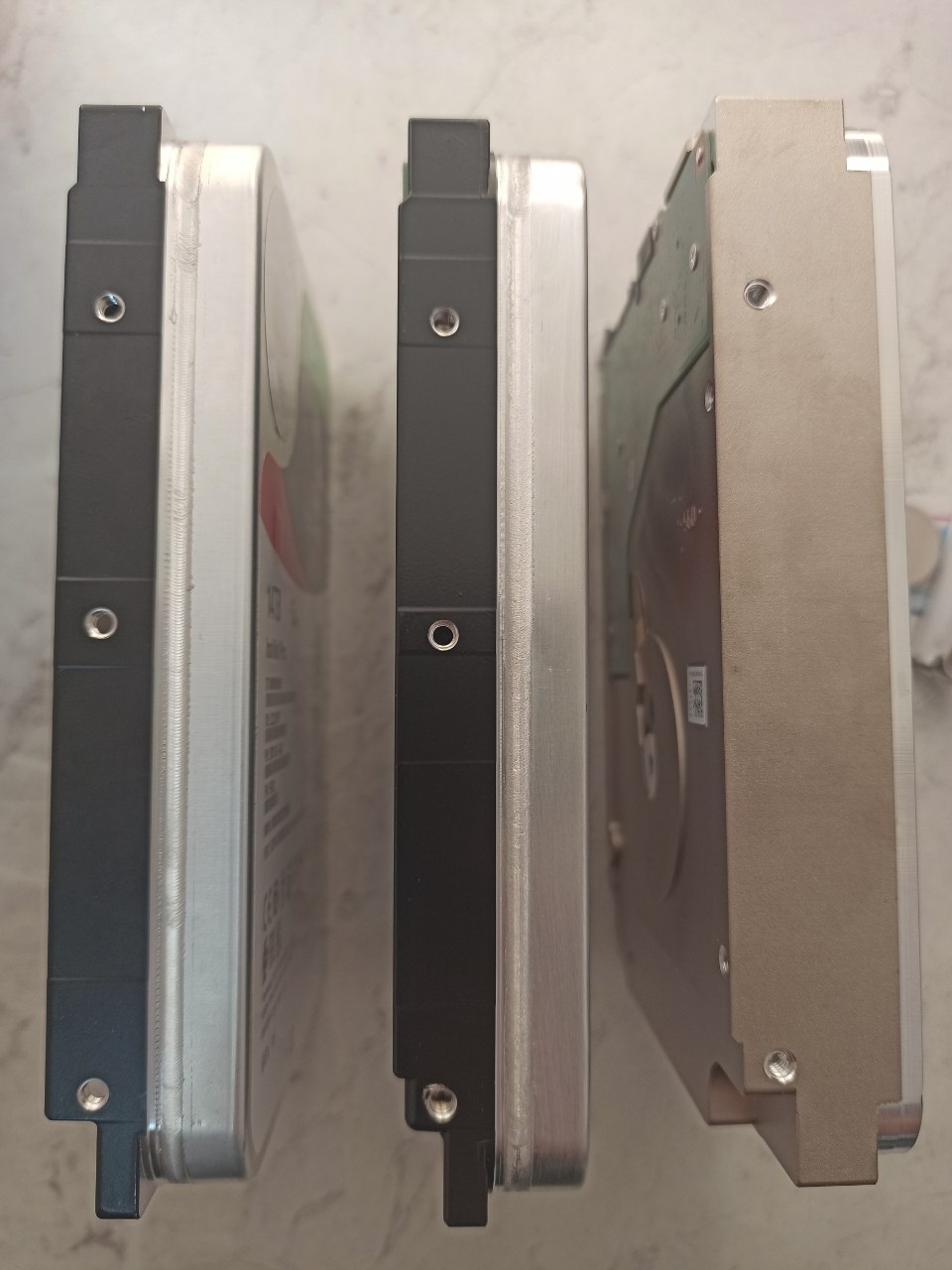

Коллеги, доброго времени суток! Попался в руки очень странный диск, не похожий на другие. Куплен на озон (знаю, не самое лучшее место) Можете опытным взглядом сказать, что за зверь такой? На глаз как будто очень странный колхозный рефаб, странная фрезеровка по всему диску, отсутствует черная краска и тд.
В равнении с ранее купленными выглядит очень странным
itsoftservice
У черных какой объем
Azazehl_Whinchester
❯ У черных какой объем
12 и 14
Левый куплен в довоенное время в Онлайнтрейд Средний озон Правый тоже озон, но разные продавцы
itcvg
Совершенно честный диск. Чем не устраивает? Не работает?
Azazehl_Whinchester
❯ Совершенно честный диск. Чем не устраивает? Не работает?
Если вы такие видели и это для них норма, то окей. Странная фрезеровка и шлифовка в глаза бросилась, непонятные точки от фрезы. И крышка как будто наждачной обработана
Ну и смущает, что по наклейке модель одна и та же, а диски отличаются полностью.
