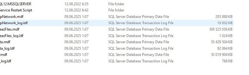

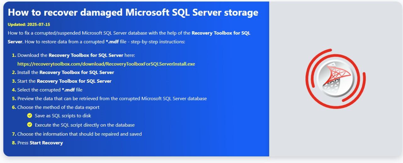

❯ Добрый день всем инженерам. Есть sql база после черновой восстановление.База 400гб но есть повреждение на сервере не запускается пишет что проблема на какой то линии.Тепер вопрос такой с какой утилитой или прог поможет мне восстановить базу. Стоить купить Recovery Toolbox for SQL Server ?
После чего черновым прошлись?
mamedoff89
❯ После чего черновым прошлись?
Файлы были зашифровано crypto24
itsoftservice
❯ Файлы были зашифровано crypto24
Вы по объему файла поняли что это sql база или?
mamedoff89
❯ Вы по объему файла поняли что это sql база или?
Кстати тут 50гб база рабочий

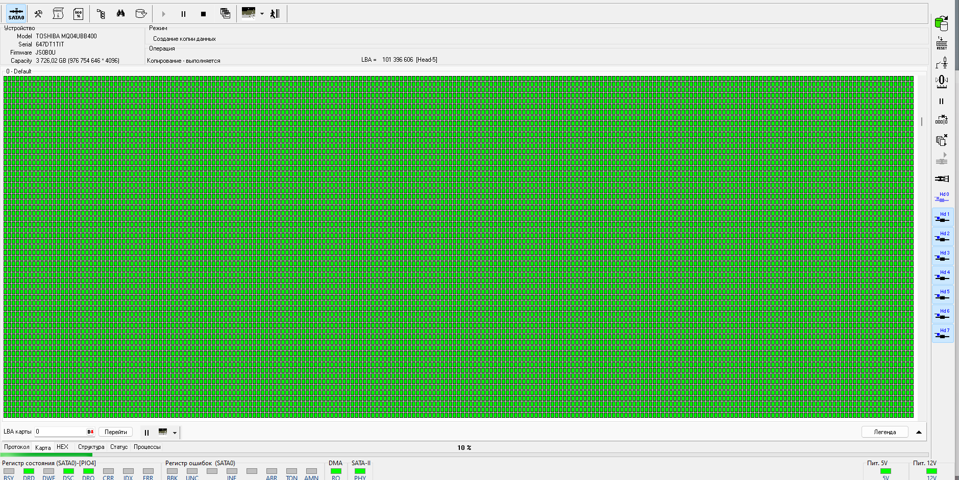

Здравствуйте, подскажите чем работать с такими устройствами -

Вопрос остается: чем работать с Тошиба 4UBB?
Sebastianius
Утилью Тошибовской же.
Sergeykt
Ну вы запустите комплекс, и попробуйте, то что вы предлагаете, сделайте скриншот и сюда выложите😁
ну, нет там поддержки 4UBB. и вопрос в том каким семейством лучше воспользоваться, а не знаете не советуйте.

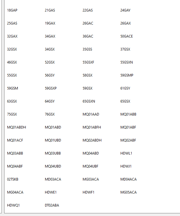

📎 /m/tga/pc-3000-support/document/2507/6754_tosh2.png
Aurel Panasel
https://forum.acelab.eu.com/viewtopic.php?t=10529
MQ04ABD
Sergeykt
а может 4UBF или всё же hitachi arm?😂
