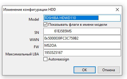

Ув. колеги есть диск TOSHIBA HDWD110, по 0 голове все читается в лет, а вот по голове1 все читается очень медленно, но заметил одно, что периодически нажимая на кнопку ОЗУ: Autoreassign - по 1 голове скорость на 1 минуту увеличивается, потом падает, может подскажите как заставить диск читать быстрее? что в настройках поменять?
енто уже сделал...не помогло(
KostikN
Проще головы поменять
Николай
угу...тока донора хрен найдеш...уже 2 проекта лежит наполовину вичитаными , а головы не подходят((( боюсь вскрыть и ентот запороть, так хоть что то читает

❯ Ув. колеги есть диск TOSHIBA HDWD110, по 0 голове все читается в лет, а вот по голове1 все читается очень медленно, но заметил одно, что периодически нажимая на кнопку ОЗУ: Autoreassign - по 1 голове скорость на 1 минуту увеличивается, потом падает, может подскажите как заставить диск читать быстрее? что в настройках поменять?
Так головы надо поменять. Чтоб быстрее
Николай
❯ Результат будет виден и при -8, -10
Итак, итоги подведем...огромное спасибо за совет, при охлаждении головка начала читать, не в лет...но значительно бистрее, так что метод рабочий...инквизиция одобряет))) еще раз спасибо за науку.
