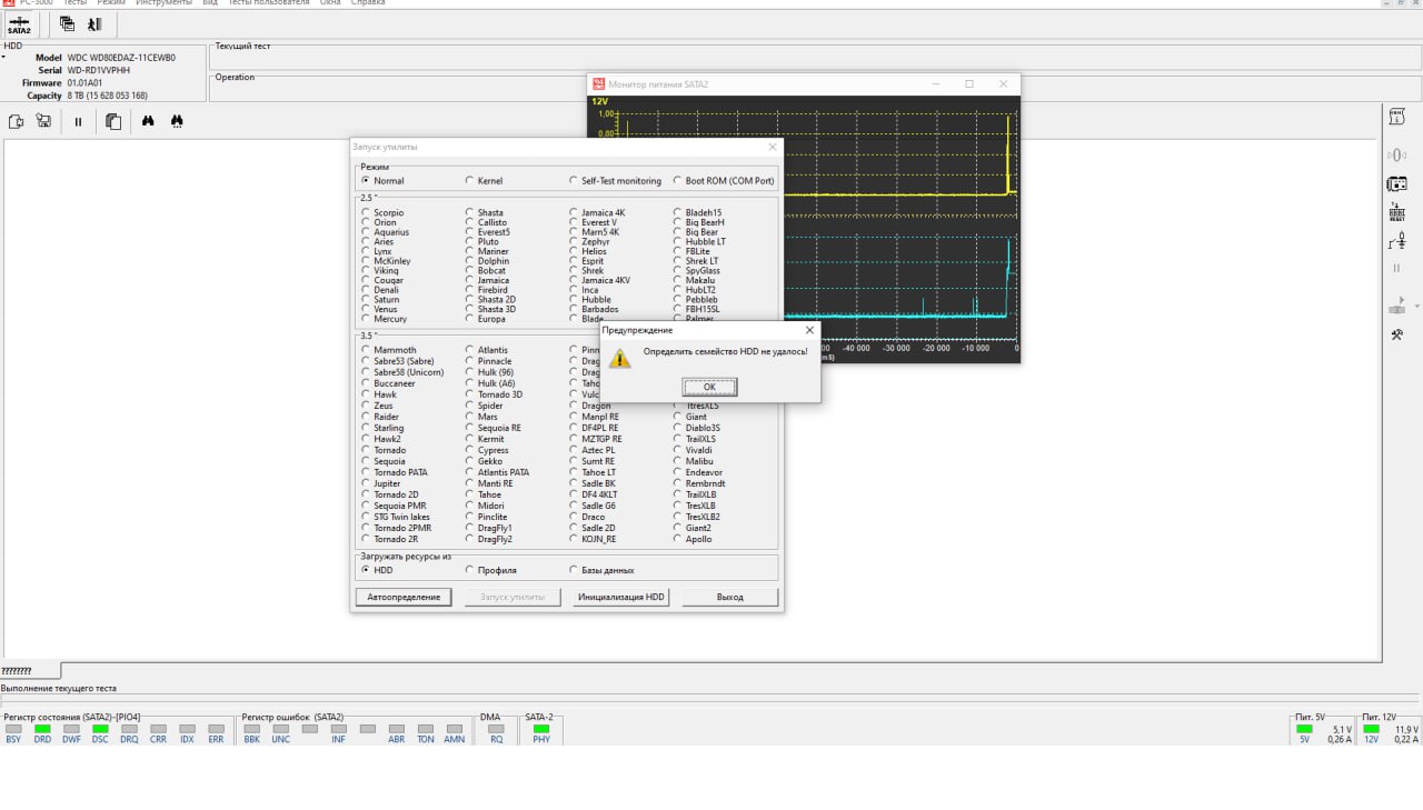

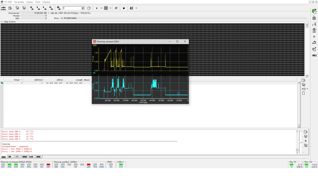

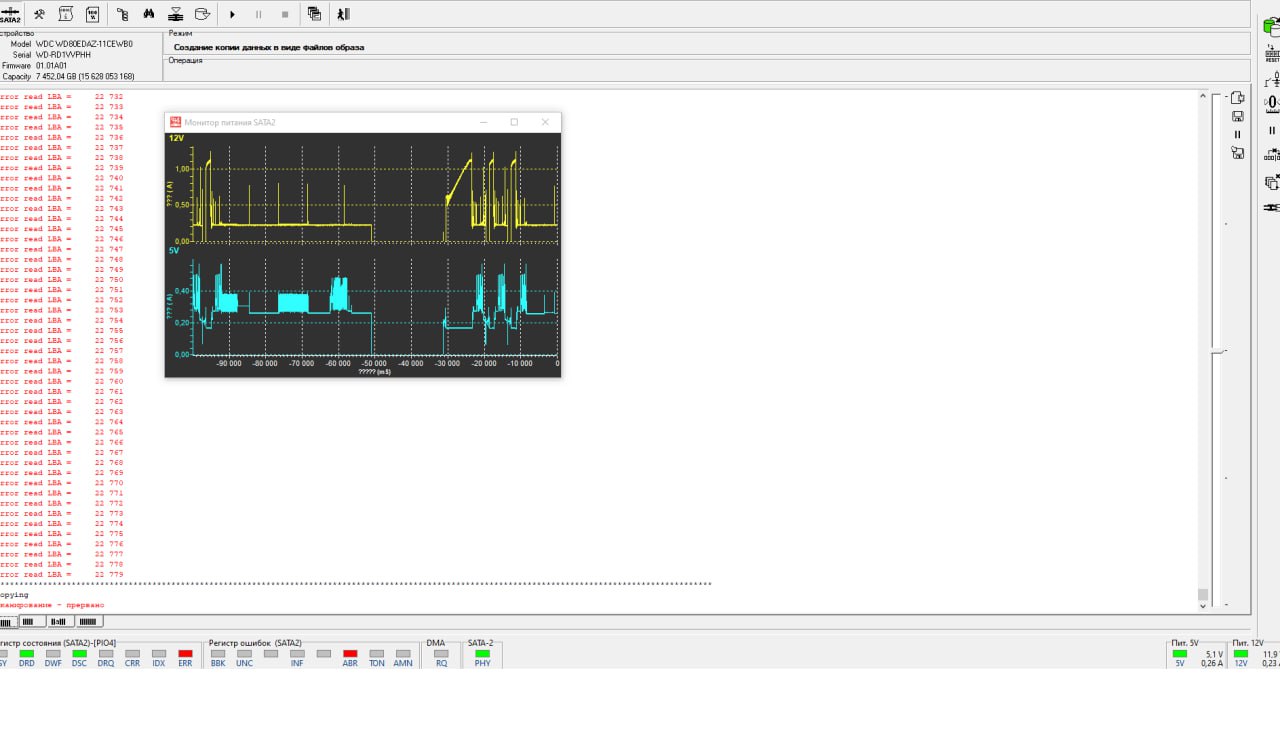

How can I solve this problem? It doesn't recognize its model? When I do extract directly without recognizing it, it doesn't read lba as black.
❯ How can I solve this problem? It doesn't recognize its model? When I do extract directly without recognizing it, it doesn't read lba as black.
It's native HGST.
Походу, в готовность вышел один контроллер, без банки, для CCB это норма
It is said that the next upgrade will support this model of hard drive. The Russian version has already been upgraded. Can any Russians take a look? Thank you
no image - no lba - black lba 😩
solution ?
❯ solution ?

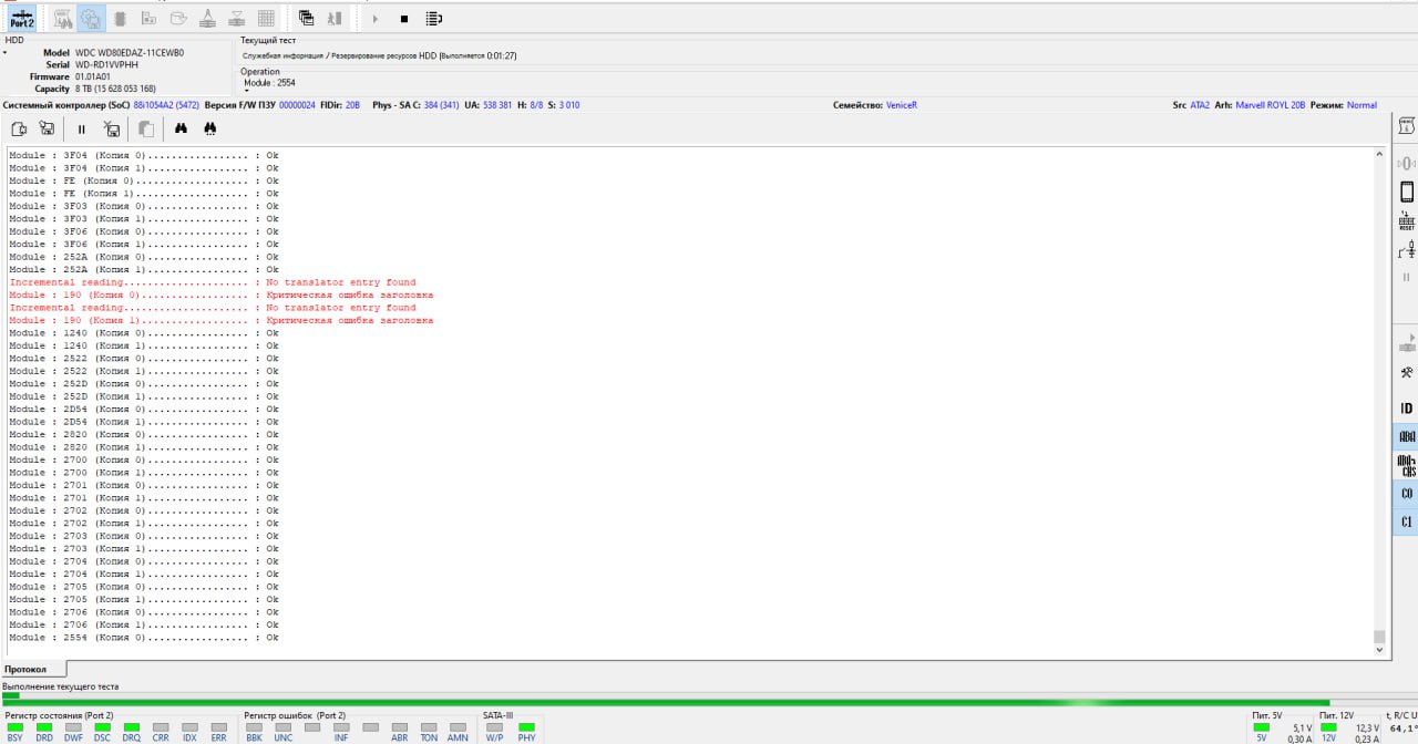

Объем диска 0, транслятор поврежден
So how should I do it? - translator How do I restore it?
Для начала 190 нужно вычитать по обоим копиям , потом может найдётся добрый человек который это пофиксит
Перевод рекомендую сдвинуть регионы и загружаться с лоадера
После вычитки, дело в том что у веников не всегда корректно интерпретируются 190-й. Поэтому есть смысл попробовать спарить регионы либо на 0-ю либо на первую копию, вполне возможно диск стартанет и отдаст данные
Can you help me remotely, my friend? If I give you anydesk?
