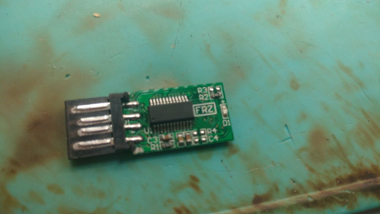

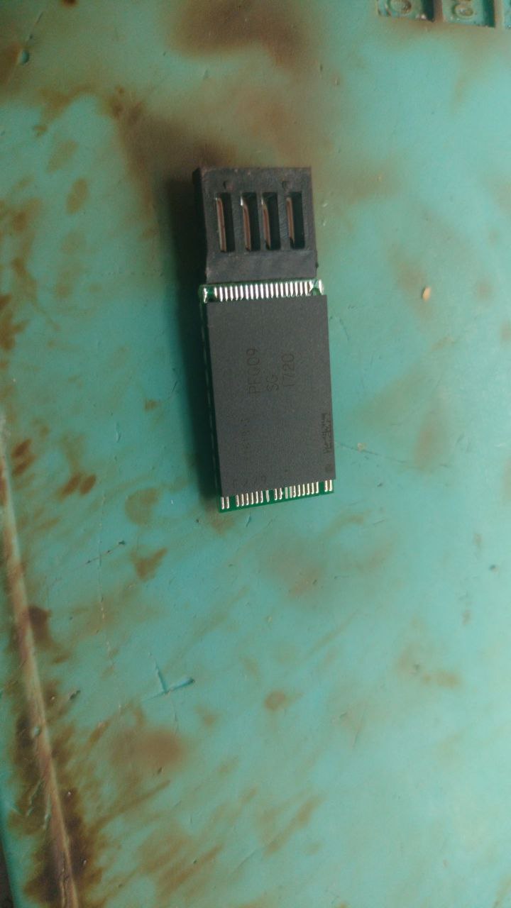

Всем гуру привет! Есть ли возможность восстановить данные с usb флэшки. Перестала читаться...но диспетчер устройств видит!
Fc1178 контроллер
