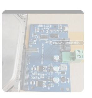

Zed223
Коллеги, прошу прощения за оффтоп, кто-нибудь видел на озоне или али usb-контроллеры для winfof?

Zed223
❯ на озоне никогда не было, а на али были последний раз лет 7 назад
На али было два предложения в начале года, пока собирался, магазины закрылись
itcvg
Считай, что не было, такие лоты появляются и быстро исчезают с нулевым счетчиком продаж. Слишком специфичная штука, а для простого юзверя дорогая и бесполезная.
Zed223
❯ Считай, что не было, такие лоты появляются и быстро исчезают с нулевым счетчиком продаж. Слишком специфичная штука, а для простого юзверя дорогая и бесполезная.
По сути, это обычный терминал со встроенным управлением питанием. Кстати, у второго лота продажи были, причём живые, с отзывами
itcvg
А мы точно об одном и том-же? Я может со слепу не верно понял?
Zed223
❯ А мы точно об одном и том-же? Я может со слепу не верно понял?
Я, про usb-контроллер для winfof, не управляющая ими "голова", ее ни разу не видел.
itcvg
прошу прошения, был невнимателен (
Zed223
❯ прошу прошения, был невнимателен (
Выглядит как-то вот так
itcvg
Я такой девайс имел ввиду
Roshan David
Насколько хорош этот продукт для восстановления данных через USB?
itcvg
Нет хороших или плохих продуктов. Насколько он будет хорошим или плохим зависит от того кто и как будет его использовать.
Zed223
❯ Я такой девайс имел ввиду
Это немного другое

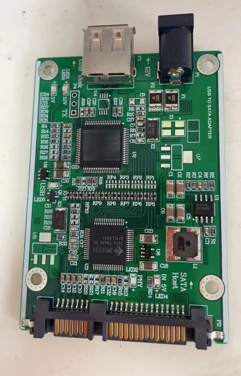

Смотри, что есть на AliExpress! USB к SATA адаптер за 14 980 ₽ - уже со скидкой -18% https://sl.aliexpress.ru/p?key=0VrK3TU
Soga_S
https://aliexpress.ru/item/1005004136804234.html?spm=a2g2w.orderdetail.0.0.1f534aa6ICGR5p&sku_id=12000034494212027
у меня коллега купил, говорит, что с флешками работает, но как обычно не со всеми
вообще на этом чипе делали принтеры с USB портом. Вариант с SATA, это плюс мост IDE-SATA

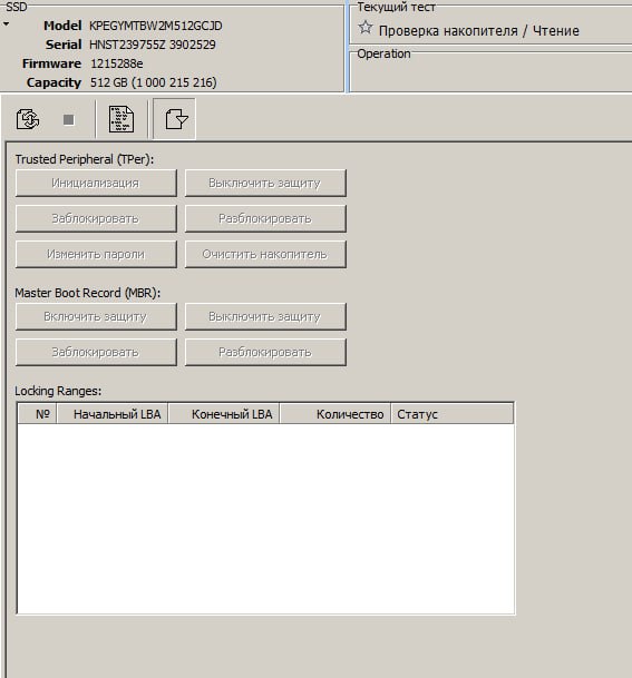

Приветствую всех. Принесли на данные "китайский" NVMe SSD. Исправен, удалили папку. Вскрывать/сдирать наклейки клиент не разрешил. Шансов мало, скорее всего отработал TRIM. Однако проверить надо, случаи разные бывают. НО! Накопитель, похоже, запаролен ноутом. Подключил к Portable-III - все сектора абортит. Пароль известен. Ну, думаю, сейчас зайду в универсалке в меню Инструменты в подменю работы с паролями и сделаю открыть накопитель. А не тут-то было. Нету там такого пункта. Именно с NVMe пока не приходилось пользоваться этим меню. Стоит последняя бэта. Откатиться на предыдущие версии не возможно, т.к. уже перепрошита прошивка Р-3. Вот и думаю - это глюк бэты и надо писать разработчикам, или у NVMe подменю работы с паролями в универсалке нет и не было никогда? И тогда вопрос: каким образом можно открыть запароленый NVMe-накопитель, чтобы добраться до данных?

Спасибо, да работает, с даунгрэйд перепрошивкой. И, таки, подменю работы с паролями, как у SATA SSD, у NVMe нет. Поэтому прошу подсказать как достучаться до данных на исправном запароленном SSD при известном пароле? Не приходилось пока сталкиваться.
Zed223
❯ Приветствую всех. Принесли на данные "китайский" NVMe SSD. Исправен, удалили папку. Вскрывать/сдирать наклейки клиент не разрешил. Шансов мало, скорее всего отработал TRIM. Однако проверить надо, случаи разные бывают. НО! Накопитель, похоже, запаролен ноутом. Подключил к Portable-III - все сектора абортит. Пароль известен. Ну, думаю, сейчас зайду в универсалке в меню Инструменты в подменю работы с паролями и сделаю открыть накопитель. А не тут-то было. Нету там такого пункта. Именно с NVMe пока не приходилось пользоваться этим меню. Стоит последняя бэта. Откатиться на предыдущие версии не возможно, т.к. уже перепрошита прошивка Р-3. Вот и думаю - это глюк бэты и надо писать разработчикам, или у NVMe подменю работы с паролями в универсалке нет и не было никогда? И тогда вопрос: каким образом можно открыть запароленый NVMe-накопитель, чтобы добраться до данных?
У nvme пароли в TCG Opal
Andres_Donetsk
❯ У nvme пароли в TCG Opal
Спасибо. Зашёл в это меню - все пункты с этим SSD не активны. Это значит что? Что он запаролен не его security- подсистемой, а чем-то другим, видимо?
Zed223
❯ Спасибо. Зашёл в это меню - все пункты с этим SSD не активны. Это значит что? Что он запаролен не его security- подсистемой, а чем-то другим, видимо?
Поле locking ranges пустое?
Andres_Donetsk
да, пусто
Zed223
❯ да, пусто
Отчет тоже пустой?
Andres_Donetsk
Тип устройства.......................... : NVMe Модель.................................. : KPEGYMTBW2M512GCJD Микропрограмма.......................... : 1215288e Серийный номер.......................... : HNST239755Z 3902529 MSID.................................... : Поддерживаемые протоколы безопасности Security protocol information........... : 0x00 ATA Device Server Password SAT-3........ : 0xEF Locking Ranges ------------------------------------------------------------------------- | № | Начальный LBA | Конечный LBA | Количество | Статус | -------------------------------------------------------------------------
Zed223
Похоже на то, что-нибудь типа SED-а
Andres_Donetsk
Это только просить клиента принести ноут, где стоял этот SSD и пытаться что-то делать прям на нём?
Zed223
❯ Это только просить клиента принести ноут, где стоял этот SSD и пытаться что-то делать прям на нём?
Поскольку диск исправен - наверное да, стартовать с флешки и изучать ФС
Andres_Donetsk
Ок, спасибо большое за помощь! 🤝

Astanin_Ilya
❯ Смотри, что есть на AliExpress! USB к SATA адаптер за 14 980 ₽ - уже со скидкой -18% https://sl.aliexpress.ru/p?key=0VrK3TU
А подскажите для чего этот адаптер нужен?
Soga_S
usb подключать к SATA порту PC3000
Astanin_Ilya
Чтобы питание включать/ выключать можно было? Или еще что то дает?
