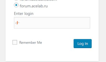

Логин пароль просит (
Это у каждого свой при регистрации
У меня на ru есть кажется это Европа
❯ У меня на ru есть кажется это Европа
На ру переключитесь, там чекбокс есть
