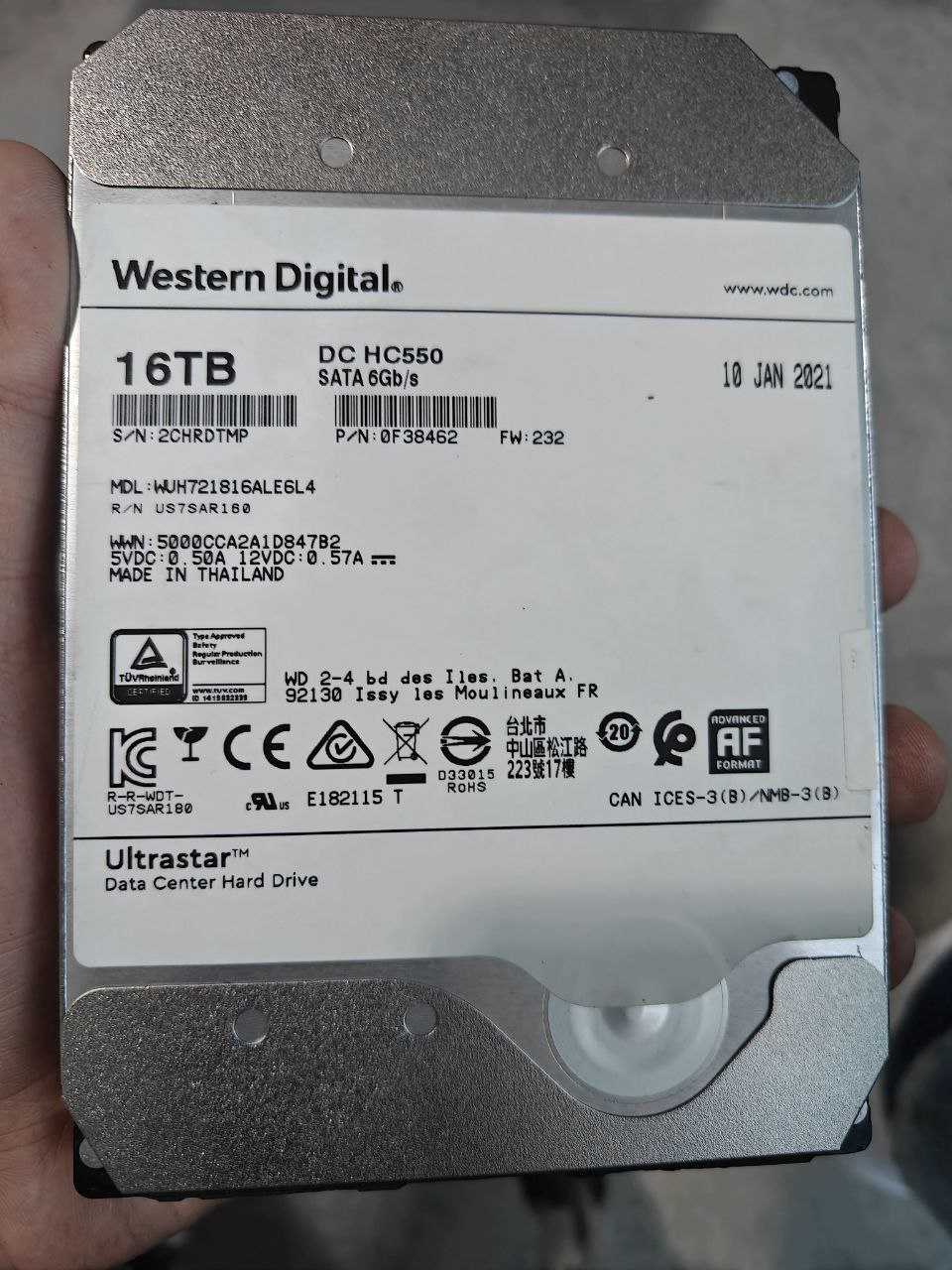

How can I check the psid of this hdd?

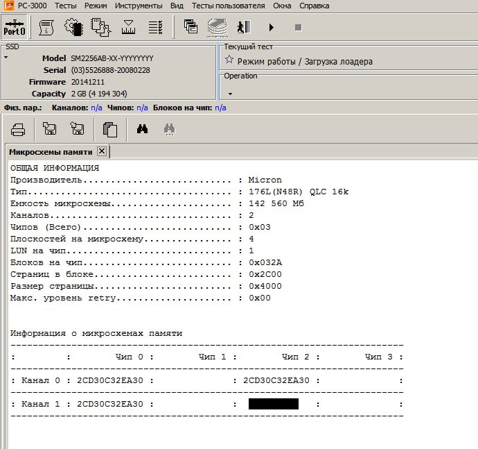

а у кого нить найдется информация по SM2259XT ?
Aurel Panasel
https://blog.acelab.eu.com/pc-3000-ssd-how-to-chose-the-correct-loader-for-sm2258xt-sm2259xt-xt2.html
меня ее ПДФ интересует
Gorby1970
Я ПДФ не нашел. Rx, Tx, распаивал по доке на мост...
Имеется больной на 2259 . прогрет ВЕСЬ чипы на шарах плавали , а одного канала нет
gold6565
Могут использоваться только три , нужно посчитать по емкости ССД, если это ХТ2 , то процессоры часто дохнут
И проверку микросхем делать только в сеф , без загрузки лоадера

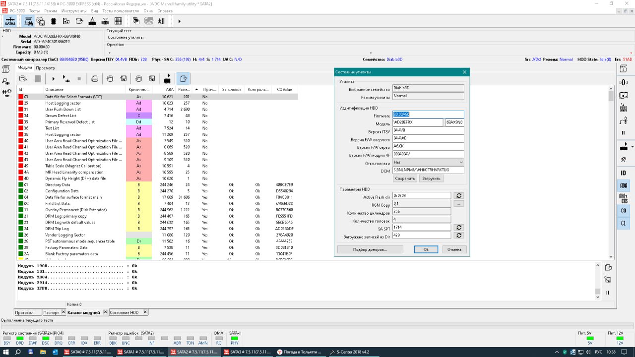

доброго дня коллеги, надо данные с него, есть шансы, толкните с чего начать
впихнуть в память 02
Soga_S
забыл написать, это уже с дир и лоадерами и 02 кончено

❯ доброго дня коллеги, надо данные с него, есть шансы, толкните с чего начать
Прикольно всё читается, кроме самого важного. А системные головы пишут?
Soga_S
головы пишут обе
gold6565
Dir родной?
Soga_S
да
Gorby1970
Копии пробовали искать?
gold6565
А что там по паролям в отчете при загрузке?
Soga_S
❯ Копии пробовали искать?
поиск модулей в са делал
Gorby1970
И...
Soga_S
❯ И...
копий этих нет ...
❯ А что там по паролям в отчете при загрузке?
Семейство:.............................. : Diablo3D Ключ технорежима........................ : Ok HDD Status sector....................... : Ok ОЗУ: Системный контроллер (SoC).............. : 88i9346B0 0x(95B0) Чтение информации о HDD................. : Ok К-во головок............................ : 4 Cyl Count............................... : 256 ПЗУ: Чтение ПЗУ.............................. : Ok Размер ПЗУ.............................. : 256 Kb Чтение Flash ROM dir.................... : Ok Чтение Flash ROM dir (Ext).............. : Ok (Active) Адрес каталога модулей.................. : 244 246 Адрес регионов SA....................... : сдвинут Адрес регионов SA (RAM)................. : по умолчанию Доступ к модулю 02...................... : Разрешен WWN..................................... : 50014EE658C1A6AE SA SPT.................................. : 1714 Загрузка транслятора SA................. : Ok Модули ПЗУ: Версия ПЗУ.............................. : 04.4VB Версия F/W модуля 4F.................... : 0004004V Версия F/W оверлеев..................... : 04.4WB Версия F/W серво........................ : A6.0K Конфигурация головок.................... : по карте К-во головок............................ : 4 К-во используемых головок............... : 4 Отключенные головки..................... : No Карта головок........................... : 0,1,4,5 Relocations............................. : 0 (0) Read ROM DCM............................ : Ok Power up log reading.................... : Ok Power up load dir data.................. : No Power up load permovl................... : Yes Power up load CFG data.................. : Yes ----+------+--------+-------+----------+---------------------------------------------------------------- NN | Step | Time | Flags | Info | Description (32-bits) ----+------+--------+-------+----------+---------------------------------------------------------------- 18 | 105 | 5,71 s | 3F | 5104370F | EXEC_POWERUP_LOAD_DIR_DATA(FM ERR HEADER II SIGNATURE INVALID) 45 | 105 | 970 ms | 33F | 5104370F | EXEC_POWERUP_LOAD_DIR_DATA(FM ERR HEADER II SIGNATURE INVALID) 46 | 218 | 970 ms | 33F | 51043746 | OVL_POWERUP_INIT_ON_TRK_LIMITS(FM ERR NOT FOUND IN DIR) ----+------+--------+-------+----------+---------------------------------------------------------------- Service area: Чтение каталога модулей (ID)............ : Ok Загружено записей из Dir................ : 429 Доступ к SA............................. : Копия 0,Копия 1 Чтение конфигурации..................... : Ok CFG tech mode lock...................... : No Self encryption drive................... : No Master Password......................... : Не установлен User Password........................... : Не установлен DCM в модуле 47......................... : WK DCM в модуле 0A......................... : |N|MWKTHRG DCM в модуле 02......................... : S|BNLNPMMWHKCTRHVRKTUG
gold6565
Так регионы сдвинуты?
Gorby1970
И все адаптивы не читаются совсем, даже частично?
Soga_S
при чтение с ошибками, все пусто, это меня и вводит в ступор
❯ Так регионы сдвинуты?
я же писал что в таком состоянии при загрузке дир и лоадера, если не сдвинуть ечное бузи
Gorby1970
Похоже на диверсию.
Soga_S
мне так же показалось, но клиент божится что никуда не сдавал до меня, хотя стоит ли верить
gold6565
❯ я же писал что в таком состоянии при загрузке дир и лоадера, если не сдвинуть ечное бузи
Если на прогруженном вернуть регионы и сброс, как себя вести будет?
Gorby1970
Ну, все 4х убиты... Точно диверсия.
