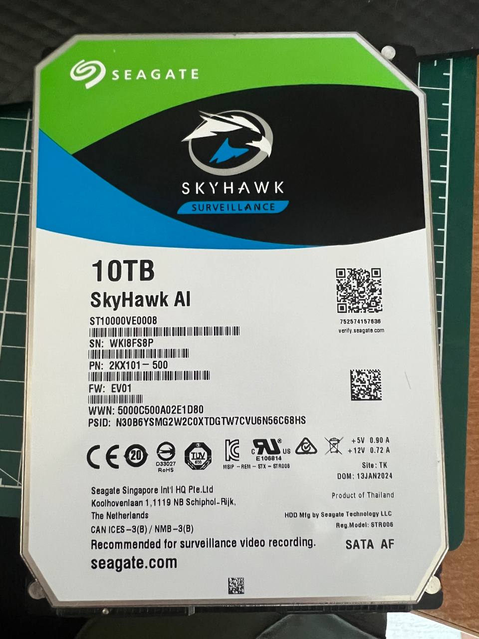

В любом случае не стоит желать чужих проблем) Лучше подскажите, бывают ли оригинальные диски такими, или это все таки паль подвальная?
Как вы себе представляете изготовление гелиевых банок в кустарных условиях?
❯ Как вы себе представляете изготовление гелиевых банок в кустарных условиях?

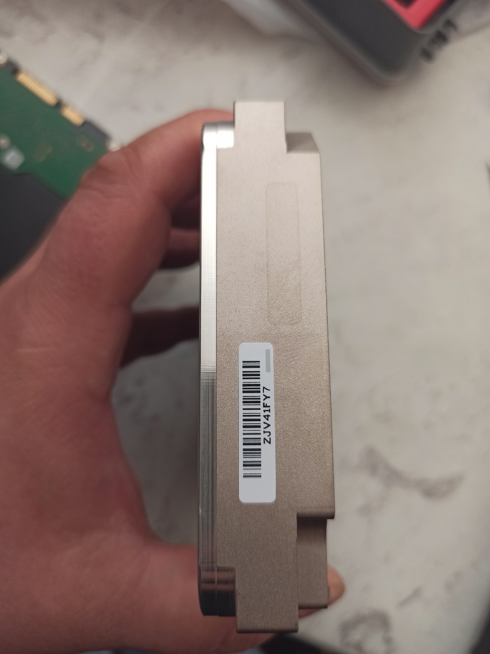

Я представляю себе рефаб, с которого сфрезеровали следи эксплуатации и переклеили наклейку. Я тоже брал эти диски в надежде, что гелиевые уж точно не подделают. Но следы наждачки и переклеееных наклеек намекают на другое

Фрезеровать не поленились, а отмывать клей не стали?

❯ Фрезеровать не поленились, а отмывать клей не стали?
Ну вот похоже на то

Если вас не затруднит, сможете фото скинуть? Заранее благодарю
Похоже, бывают и без черной краски https://www.legitreviews.com/seagate-barracuda-pro-12tb-hard-drive-review_198915
Но вы все таки его утилитой глянуть.
Всем спасибо, так и сделаю. Сравнение с фото орига показывает, что все таки б/ушка, шлифовки нет на оригиналах
