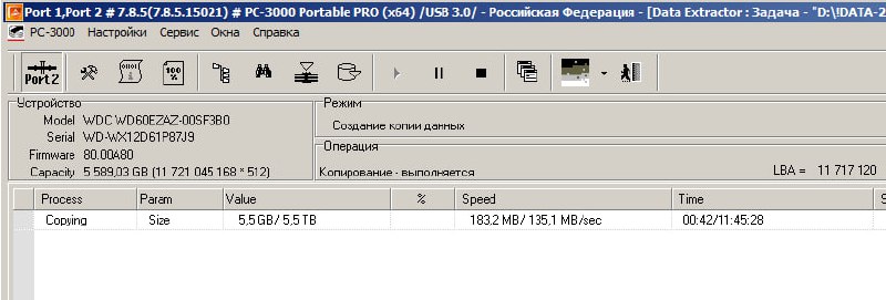

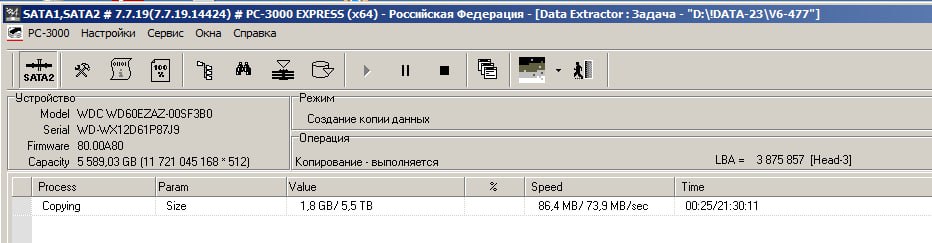

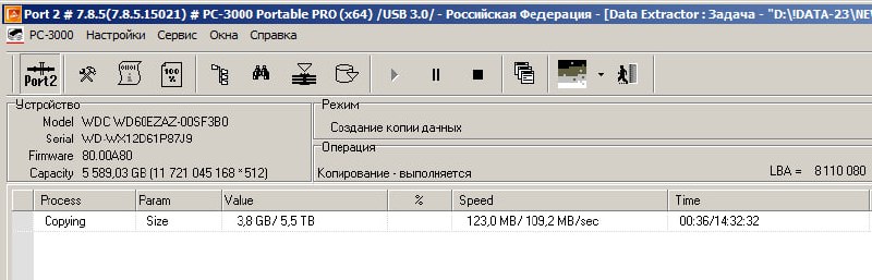

А теперь думайте . что нужно приобретать
было свободное время и просто стало интересно с новым железом проверить возможности . условие Источник WD60EZAZ-00SF3B0 приемник MG06ACA800E оба шустрые , а вот насколько ?? покажут измерения Экспресс копирование с SATA 2 на SATA 1
Портбл ПРО
Портбл ПРО
И приемник на материнке
Красная UDMA-E по скорости как экспресс а вот портабл 3 ( уже снят с продажи) заметно медлительнее
Azazehl_Whinchester
❯ Красная UDMA-E по скорости как экспресс а вот портабл 3 ( уже снят с продажи) заметно медлительнее
Подозреваю, дело в ее юсб интерфейсе
Volodymyr Gintov
SMR диск в тесте , у него скорость от луны и фрагментации транслятора зависит , неважно что линейное чтение, данные будут нелинейно лежат все равно
Azazehl_Whinchester
❯ SMR диск в тесте , у него скорость от луны и фрагментации транслятора зависит , неважно что линейное чтение, данные будут нелинейно лежат все равно
Кстати, тоже как вариант. Я даже не обратил внимание
Делал тест с ССД , так же , и с обычными . так что СМР не показатель . тем более что тут линейное чтение

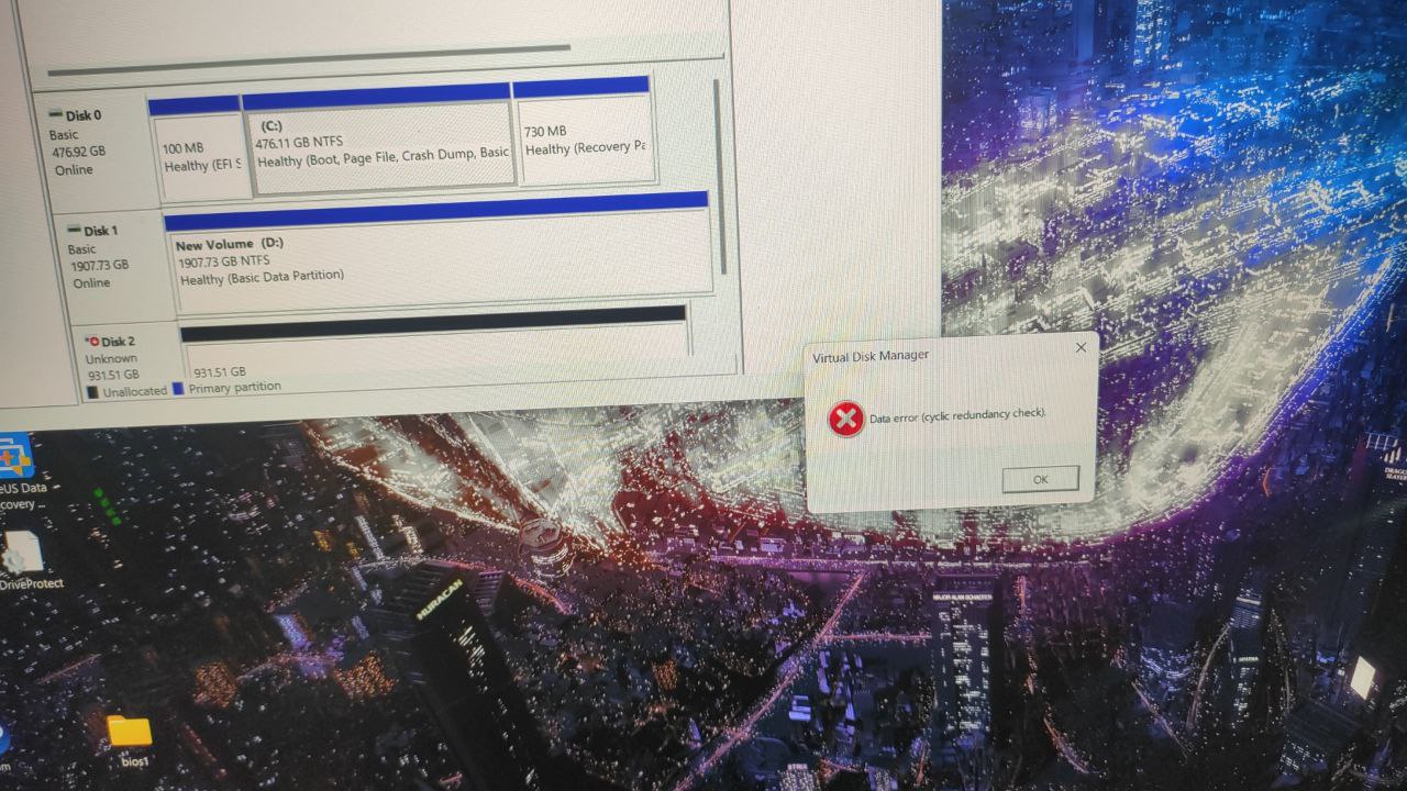

ошибка , и что ?? стреляться?
